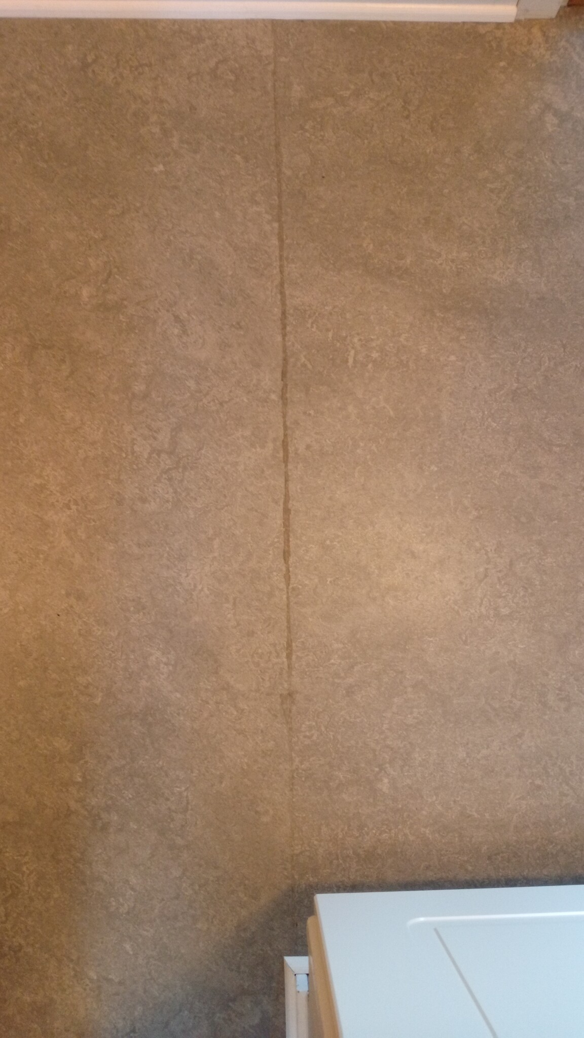

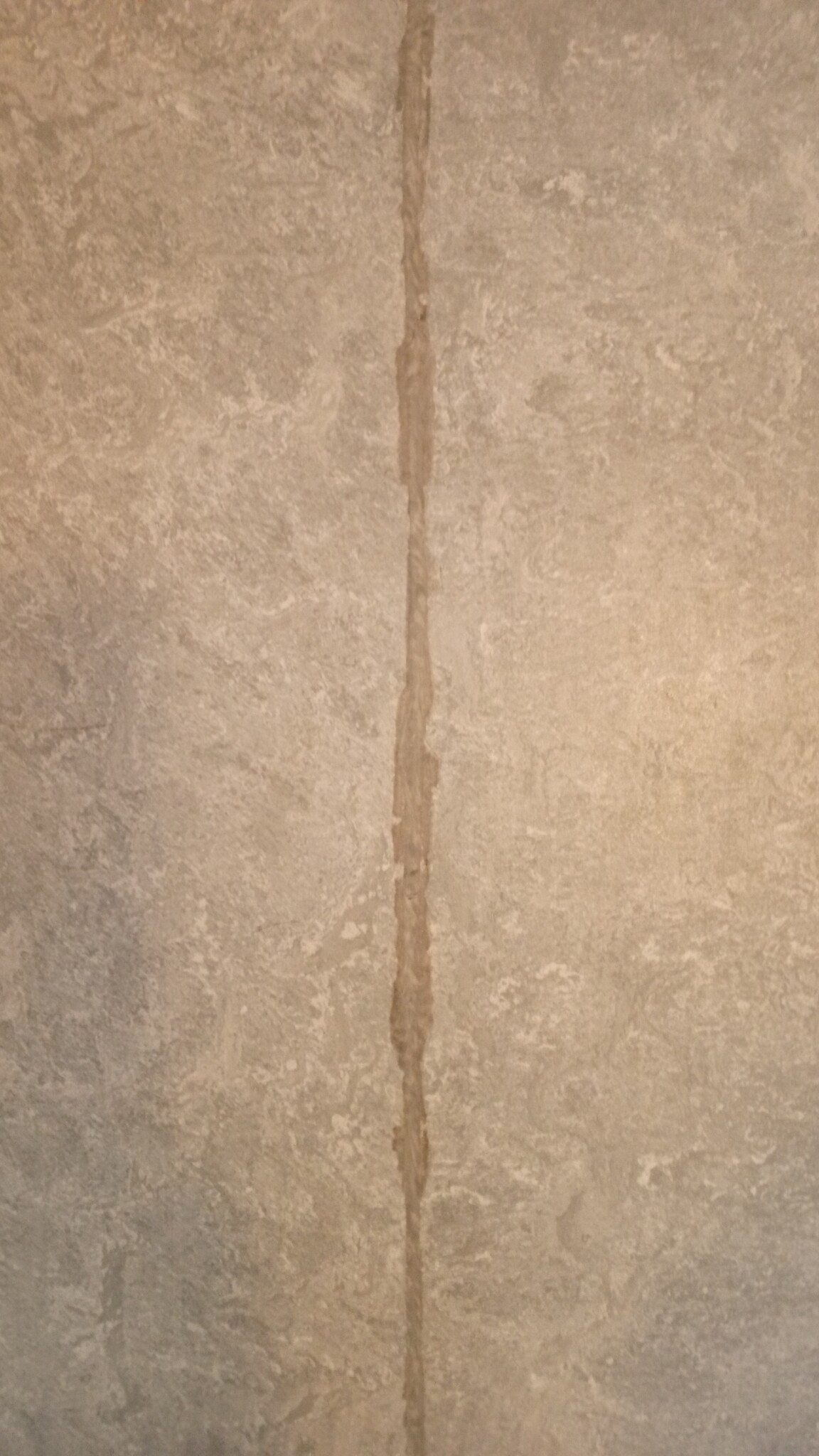

Har linoleummatta i min hyresrätt och det jag reagerar på är de fula skarvarna. Vet inte om det är dåliga golvläggare eller om det verkligen ska se ut så. Växt upp med plastmattor och såg aldrig några fula skarvar. Ser ut som limrester eller fogrester i skarvarna som gör det svårstädar vid just den brytpunkten.Johannes Carlsson skrev:

Linoleum- och plastmatta verkar vettigt, men har sett riktigt fula skarvar på linoleummatta i min hyresrätt så undrar om det verkligen ska se ut så eller är det bara dåliga/slarviga golvläggare? Har inte sett detta på plastmatta under min uppväxt tidigare. Kanske kan ladda upp bild och visa...

Här är två bildexempel varav en närbild på en skarv i min hyresrätt (linoleummatta). Riktigt fult. Ska det verkligen se ut så? Har inte sett detta på plastmattorna jag växte upp med.Ekonomista skrev:
Linoleum ska ha fina, tunna, snygga, hållbara och svetsade skarvar (lika som för plastmatta) och ska utföras av golvläggare 'som kan'.
