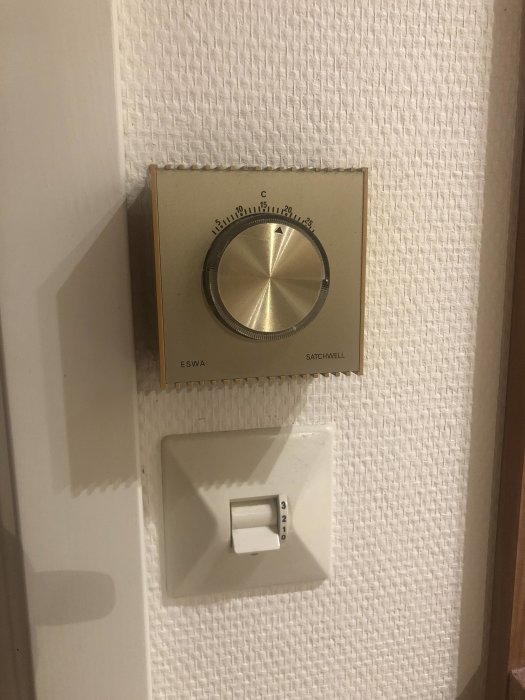

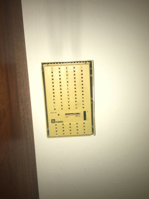

Hej Eluppvärmd hus från 78 med elvärmeslingor i taket och sålunda indirekt uppvärmning av rummet via värmrstrålning. Det styrd av Eswa termostat Satchwell i varje rum samt en centralenhet i hallen så dygns och veckoreglering erhålls. Mkt bra för låg förbrukning. MEN värmen har gått successivt i i 5 av 6 rum.
Vet någon om och hur eller vem som kan reparera eller skal man helt byta uppvärmningssystem ?

Har du gjort någon felsökning? Är det reglersystem/termostater som är slut eller är det själva värmeslingorna som lämnat in?
Har du inte kunskap för felsökning bör en elektriker kunna göra en snabb koll.

Tack Jeg har inte egen kunskap på området och har svårt hitta en elektriker som förstår sig på detta system. När jag har ringd til några har de aldrig hört om takvärme. Det lyser ej på termostatljysdiodenW

Tack för din fråga. Jeg har inte egen kunskap på området och har svårt hitta en elektriker som förstår sig på detta system. När jag har ringd til några har de aldrig hört om takvärme. Men jag är rinlig händig trotts ny problemställning. Det lyser ej på termostatljysdioden ( bild)men säkringen är intakt. Hur kollar man om det är dosan eller takslingerna?

Hej. Är elektriker. Det bästa är att byta ut detta till annat värmesystem. Det är garanterat slingorna i taket som är trasiga och det är ingen idé att laga.

Ett test för att se om det är styrningen eller slingorna som är kaputt är att kolla om det går att koppla förbi styrningen. Se om det är 230v ut på slingorna, då kan man sätta ihop slinga och matning och se om det blir varmt. Funkar det så är det termostaten/styrningen. Ingen värme, då är slingorna förstörda. Om det inte lyser på dioden så känns det värt att testa i alla fall. Du kan nog hitta en elektriker som är någorlunda duktig på felsökning, även om han inte är expert på detta värmesystem som kan reda ut vad det är som inte funkar, ringa återförsäljare och få fram eventuella reservdelar samt byta dem. Det bör inte ta någon större tid.

Tack Ja det verkar som just det är lösningen. Men nästa problem i såfall att hitta en pålitlig firma i Stockholn norrort som kan ordna detta åt mig mvh Otö
Tack för synpkt. Ja att börja läga ett 40 år gammalt system låter som osmart. Blir nog ett större projekt med vattenberedare Radiatorer ev bergvarma och solpanel och några eurojackpot kuponer. mvh Otö
