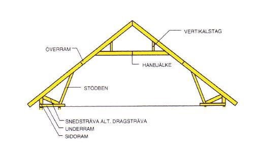

Det beror på... ladans konstruktion huvudsakligen.M Mackan_82 skrev:
Bilder brukar vara mkt hjälpsamma för att förstå problemet och även för att hitta lämpliga lösningar.
Ett problem med hammarband, när det gäller utbyte, är att man vill ha dem så långa som möjligt. Dvs, 3-5 takstolar behöver lyftas och säkras samtidigt för att få en bra och stabil konstruktion.
Här ett ex på en variant av sk svensk takstol.

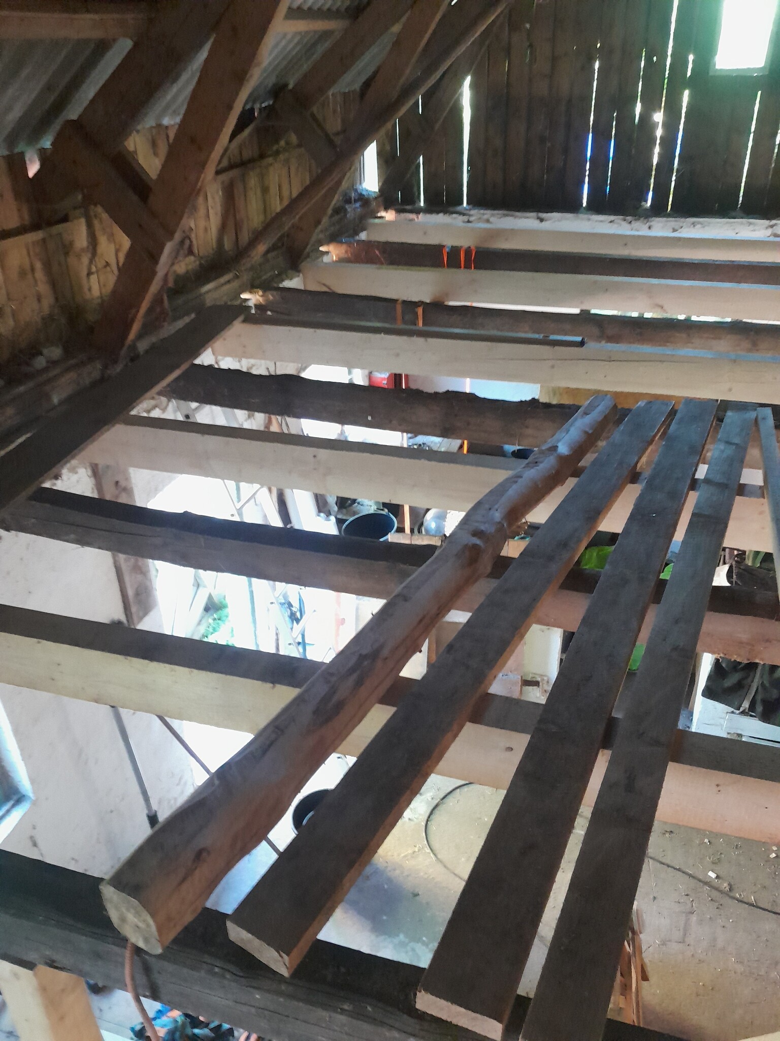

Jag fick mod av ditt inlägg och har roat mig med att vinscha ihop några takstolar nu i dagarna och undersökt mer noggrant. Det knakade gott och nu är själva trästommen +- tillbaka i grundläge. Muren är dock kvar i ett oförändrat och något lutat läge (och trycker ut lite panel på nåt ställe)
Helt plötsligt är takåsen rak igen. Från att ha varit lite låg i mitten. Hurra! Och hängrännan som var fruktansvärt svår att montera upp för några år sen då den behövde böjas i sidled, är nu rak!
Jag märkte att det var friskt virke i rätt stora delar av det gamla hammarbandet ändå. Men många spikar verkar ha rostat av. Märkligt nog. Är det normalt att spiken går före virket??
Jag har iallafall monterat upp nya friska balkar mellan de gamla. Det skulle göras oavsett.
Planen är nu att montera en lång balk som ligger över samtliga golvbalkar, in mot stödbenen. Och sedan fästa in takstolarna/stödbenen i denna med antingen dubbla lager av grova hålband (1,5mm, räcker det tror ni?). Eller att jag svetsar ihop några ännu grövre beslag som går runt stödbenen och fästs i balken på samma vis. Jag tänker också att jag fäster ihop det gamla hammarbandet med den nya balken.
Den sämre delen av hammarbandet sågade jag ut det värsta av och förstärkte med en ekbalk. Vill man byta ut mer och göra det på riktigt som en timmerman tror jag att man kan man komma åt allt från utsidan om man plockar av panelen.
Innan jag släpper takstolarna fria från vinsch tänker jag också se till att få upp hanbjälkar. Behöver ändå något att hänga ett mindre kedjeblock i.
Det kan inte skada tänker jag!

Så då är hammarbandet nu väl infäst, (på båda sidor/långväggar), i både de gamla och nya golvbjälkarna? (Dvs, så att de håller ihop takstolarna/takstolsbenen och låser dem så de inte kan glida ut.)
Det bör fungera att säkra upp med:
Det är naturligtvis lika väsentligt att den nya bjälken/inre hammarbandet är lika väl infäst i golvbjälkarna, (och på båda sidor/långväggar). Blir lasten från taket för stor så kommer det att ge sig i den svagaste infästningspunkten, och det spelar ingen roll om det är på ena eller andra långväggen, resultatet blir detsamma. Långväggarna riskerar att tryckas ut.
M Mackan_82 skrev:
Nej, jag skulle inte lita på tunna hålband. Av det jag sett och läst om i gamla hus, inkl lador, så är det smide som gäller, typ 6-8 mm tjockt och kanske 30-50 mm brett. Gärna infällt. Det känns mer rätt tillsammans med gammalt grovt och styvt timmer, (till skillnad från dagens flimsiga, mjuka och flexibla 45 mm reglar). Det är normalt inte galvat, men iom tjockleken så rostar det inte av förrän efter många hundratals år.M Mackan_82 skrev:
1. Inte helt ännu. Jag behöver rejäla skruvar och eller spikar för att fästa ihop allt. De jag hade gick åt fort. Har tänkt mig 8 mm konstruktionsskruv i längder 140-200 mm beroende på vart de ska sitta. Men jag låter vinschar och spännband sitta nu tills allt är klart.Oldboy skrev:
1 Så då är hammarbandet nu väl infäst, (på båda sidor/långväggar), i både de gamla och nya golvbjälkarna? (Dvs, så att de håller ihop takstolarna/takstolsbenen och låser dem så de inte kan glida ut.)
2 Nej, jag skulle inte lita på tunna hålband. Av det jag sett och läst om i gamla hus, inkl lador, så är det smide som gäller, typ 6-8 mm tjockt och kanske 30-50 mm brett. Gärna infällt. Det känns mer rätt tillsammans med gammalt grovt och styvt timmer
3 Det är naturligtvis lika väsentligt att den nya bjälken/inre hammarbandet är lika väl infäst i golvbjälkarna
2. Ja. Du har ju såklart helt rätt. Hålband ser ju också förfärligt fel ut också... Det är bara jag som är lat när jag känner efter.. Jag har en hel hög med gamla lantbruksmaskiner som ligger ute och rostar. Där finns gott om fint stål. Jag ser till att svetsa ihop nåt rejält av det. Det får bli till hösten. Det tar nog åtm ett par dagar att få till för mig. Men det är nog värt det! Det kommer ju att bli bra mycket finare att se på dessutom.
3. självfallet! Har fäst det nya hammarbandet nu med mina sista rejäla spikar (en del toppböjda så de svänger lite också) minst 4 i varje balk. Men jag har enbart satt i de nya golvbalkarna nu. Jag ska förstärka de gamla balkarna med rejäla brädor längs sidorna först innan jag fäster in i dem. Kanske också limma dit dessa, även om jag är mot att använda plast och gift i byggnader. Vill ha ett golv jag kan lita på.
Cc 60 mellan balkarna och 25 mm spontat grangolv (med lös fjäder) blir det iallafall. Sågat själv av egna granar
