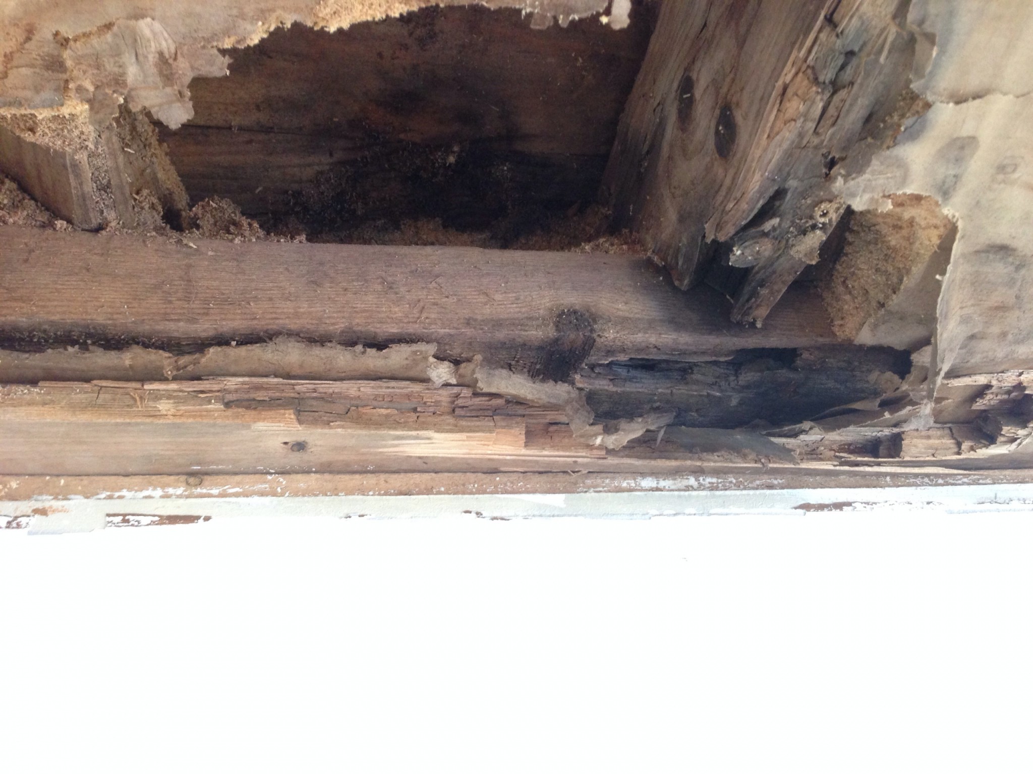

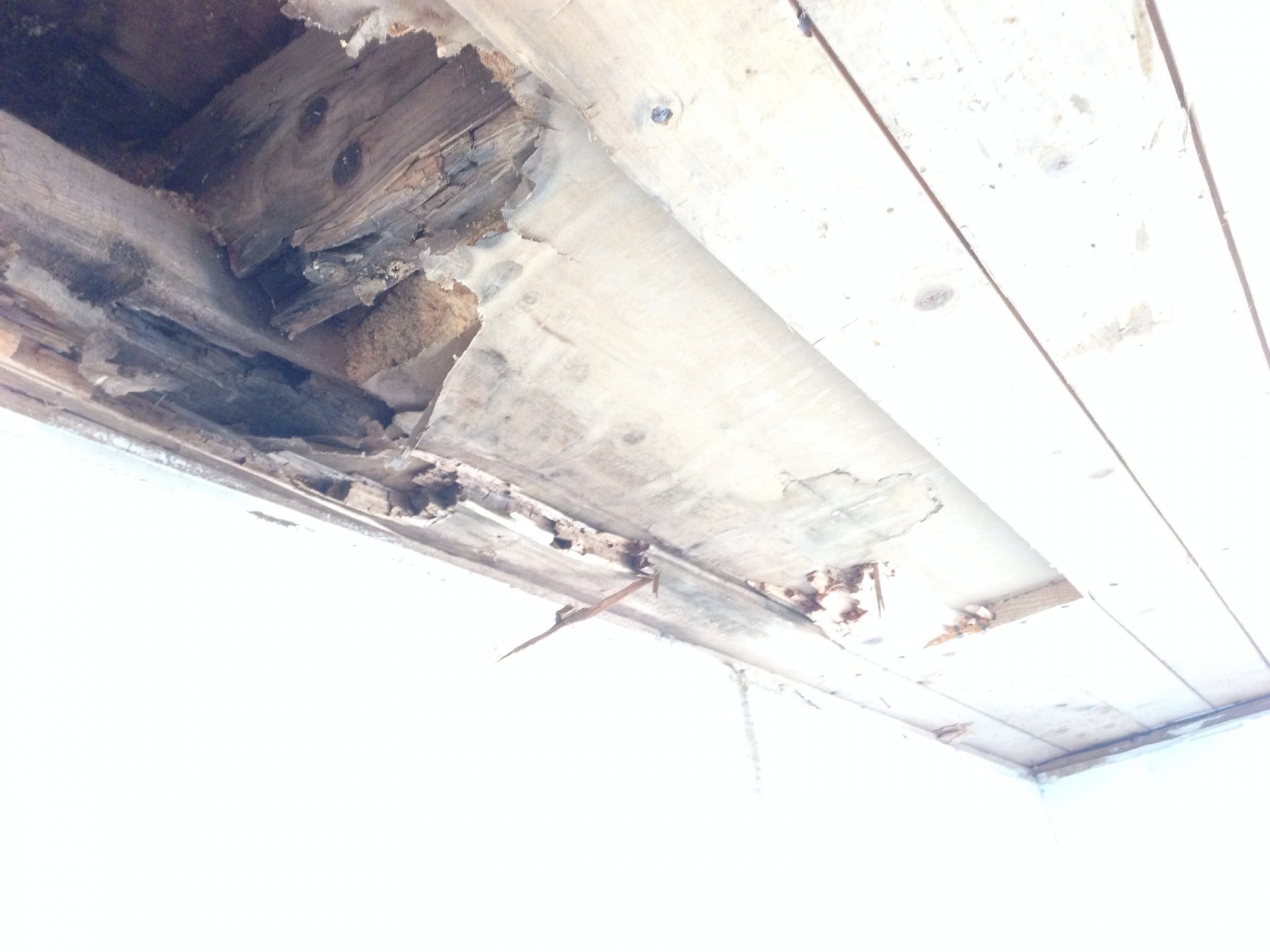

Har en takkupa byggd på 70-talet där ena hammarbandet som takstolarna vilar på är helt murket pga en gammal vattenskada. Ena takstolen ser också påverkad ut.
Hur åtgärdas detta lämpligast? Finns det någon lappa och lagametod eller måste det rivas? Och är det då hela taket som måste väck?
Kommer nog lägga om taket i år och isåfall göra det i samma veva.

Man får riva till man hittar friskt virke, och laska in nytt regelvirke. Helst över en regel eller annan bärande del.
Plywood eller spikplåt kan vara bra också, men det beror på om man får plats med det.
Takstolen skarvar du genom att skruva på en ny frisk utanpå befintliga, överlappa och skruva långt upp. Helst hela vägen upp om det är stort tak eller flack vinkel.
Tyvärr inte någon enkel eller mindre rivningsbenägen lösning.
