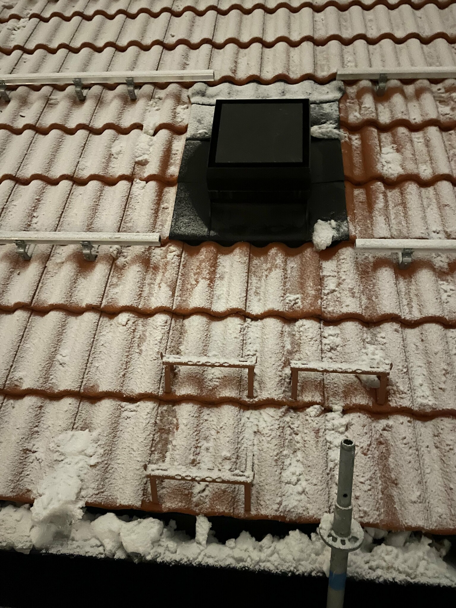

MilosG #1 Medlem · 45 inlägg 11 dec 2023 21:51 MilosG Medlem 45 inlägg 11 dec 2023 21:51 #1 Hej Jag håller på att jag installera solceller på taket och jag undrar vilka regler gäller stege till köksfläkten. Skulle lösningen på bilden vara ok tror ni? Inloggade ser högupplösta bilder Logga in Skapa konto Gratis och tar endast 30 sekunder #solcell #takstege
roofius #2 Medlem · Stockholm · 86 inlägg 12 dec 2023 13:43 roofius Medlem Stockholm 86 inlägg 12 dec 2023 13:43 #2 Skulle du inte kunna ha ett steg högre upp också i pannraden? Samt så kommer sotarn kräva ett glidskydd för stegen.
