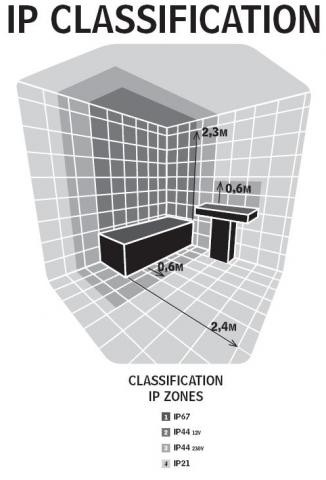

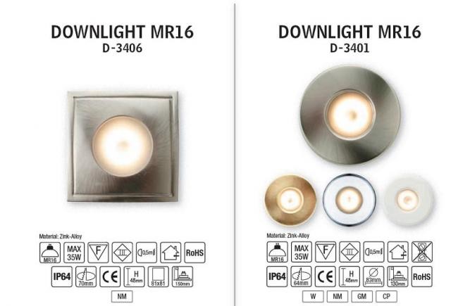

Och va det gäller ditt val av spot så tror jag inte du kommer hitta någon som ser ut så som ska uppfylla IP44. Och är det badrum så tycker jag du ska satsa på IP65. Visst IP44 räcker, men alltid bra med hög klass i vatten utrymmen.
Dessa är IP65 ( OBS feltryck i katalogen)

Kul att bilden heter IP67.jpeg iallafall

En fråga angående ip klass i badrum. Vad är det som säger att du måste ha ip44 på en takarmatur? Jag trodde det var svensk standard, och missminner jag mig inte får man fortfarande använda en annan standard om det är tydligt dokumenterat. Nu kan jag inte måtten i den internationella standarden i huvudet. Men har du tillräckligt högt (runt 220cm tror jag det var) så får du sätta ip20 eller ipxxb har jag för mig. Nån som vet närmare hur det är skrivet?
