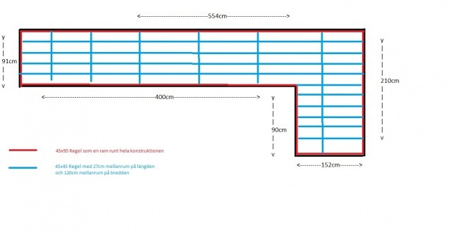

Jag går i planerna på att sänka taket i hallen och montera in spotlights eller LED spottar.
bifogar en ritning på hur hallen ser ut ink alla mått.
Jag har hårdbetong i tak samt väggar, reglarna kommer fästas med vinkeljärn fastborrat i taket. och kommer fästa dom mindre reglarna i dom stora med hjälp av ett vinkeljärn i varje enda.
Hur tätt bör jag fästa vinkeljärn i taket när jag fäster dom stora reglarna?
alltså hur många behövs tex på den längsta sidan som är 554cm ?
Kommer använda mig av ett innertak som finns på Hornbach som heter Byggelit.
Min fråga är kort och gott, ser det vettigt ut med valet av reglar och avstånd? något annat jag behöver tänka på?

Enda jag reagerade på, vinkeljärn? Är det för att du kör träreglar?

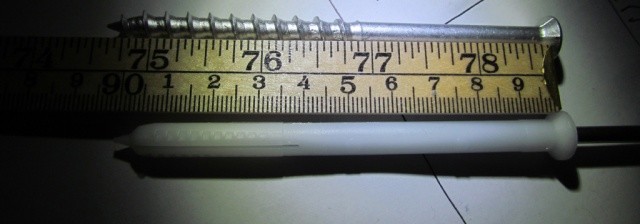

Spix. Borrar ett hål, stoppar i spixen och slår i "spiken". Det är som en spik med en hylsa, när du slår i spiken så expanderar hylsan. Minns inte exakt namn på dom, men jag kan kolla upp det om du vill. Då kan du köra plåt också, vilket många säger är lättare och rakare. Jag har bara kört plåt och uppskattade lättheten. Men har inte tillräckligt erfarenhet för att uttala mig
normalt borrar och pluggar man in en 45X70 i väggarna runt om, då det är enklast att jobba därifrån, I delen med 152cm kanske Du behöver sätt någon pendel upp i taket som stöd för tvärgående reglar, beroende på undertakets vikt. En pendel kan man göra på enkelt sätt, borra o plugga i tak, och använd hålband ned till regel.
Avståndet är normalt 600cc mellan reglar, och förmodar det passar det undertak du använder.
Räcker det inte med de tvärgående reglarna?

Jag har aldrig arbetat med plåt så har ingen aning om hur det funkar. men om det är ett enklare alternativ så är det helt klart intressant.
men ja behöver nog få ner taket mer än 70, i och med spottarna?.
grejjen är att takpanelen jag använder är 30cm bred och sätter jag då med 60cm mellanrum så kan ja inte fästa dom mer än i varannan eller hur man säger?. eller jag kanske inte behöver skruva dom på bägge sidor längsgående i och med att jag klickar i dom i varann?
vet inte riktigt hur ja ska förklara så det blir lätt att förstå hur jag menar.
så ni tycker jag skall göra följande istället:
- Borra fast dom stora reglarna i väggen istället för att sätta vinkeljärn i taket (isåfall vilket mellanrum mellan skruvarna?
- Bara använda längsgående 45x45 reglar utöver ramen (fästa dom hur i ramen?, med vinkeljärn?)
- Stödja längsgående reglar med hålband som borras fast i taket och borras sedan fast i 45x45 regel.
- Endast skruva fast takskivorna på längden och inte på tvären (så jag slipper dom tvärgående reglarna)
Är jag helt ute och seglar eller är detta så de borde gå till?

inte alldeles enkel att förstå till en början vad Du önskar, eller vad det var för takbeklädnad. Till att börja med, 45x45 är inget man bygger med. Långa raka 45X70 på väggen, i den höjd du onskar taket taket, gör du så här, får du nya taket rakt, inte säkert att nuvarande tak är så rakt precis. På/mot dessa längsgående reglar stöter så reglarna på tvären (600cc) kan du skråspika eller använda vinklar, OBS att du får ha exakta mått 91 cm, så att du inte spänner dem mellan väggarna, kan knäcka väggen. När detta är klart, skruvar/spikar du upp glespanelen 28X70 med 300cc. Men köp hem taket först, så du är säker på att det blir rätt mått, t ex Huntonit tak anger 300mm men de är endast 285mm.
När det gäller pendlar, så räcker det med 2 stycken på sträckan 152 cm, dela upp avståndet mellan dem.
Längsgående reglar mot vägg kan du fästa upp med ett avstånd med 600mm mellan skruvar, om du får dom att dra bra, men det är inga problem i betongvägg 120--140 mm lång skruv (regeln är 45) höjden justerar du själv = regel 45 + gles 28 + panelen 13 ?
Takpanelen skruvaqs upp, förmodligen i spånten och med skruv/avstånd (300mm) som anges i beskrivningen

nu ska vi se om jag fattat bara, får ursäkta om jag är trög men har aldrig gjort detta innan och vill gärna göra rätt direkt.
mitt tak skall monteras längsgående hela hallen, då golvet ligger längsgående.
- istället för 45x95 med vinklar i taket borrar jag fast 45x70 reglar runt om i väggen.
- mina tvärgående reglar skall vara ??x?? och sitta med 60cm mellanrum.
- hur gör jag med tvärgående på sträckan som är 210cm?, fästa den på samma sätt som dom andra som är 91cm?
- mina längsgående skall vara 28x70 och sitta med ~30cm mellanrum beroende på hur bred min takpanel är där den skall skruvas.
tre följdfrågor bara
- vilken storlek på regel jag skall använda som tvärgående? du nämner 45, är det 45x45 regel då?
- minsta möjliga sänkning av taket blir då alltså 156mm om jag kopplat allt rätt.
- skruven i väggen skall alltså som minst in 7,5 cm in i väggen? hoppas inte ja borrar in till andra rummet

såg inte Du svarat........jo du bygger allt i 45X70, m a o de tvärgående också, som stöter till längsgående på väggen, tvärgående får du skråspika/skruva eller sätta med vinkel på den längsgående i väggen, på så sätt behåller konstuktionen sitt mått på 70mm + glesen 28mm + nya takpanelen (13). På 152cm taket tvivlar jag på du behöver någon pendel upp i befintligt tak, men det kan du känna när du jobbar med det.
Jo skuven bör vara så lång, men om nu väggar är så klena, får du vara noga med måtten på de tvärgående, så dessa inte blir för långa och då spänner ut sidoväggarna. Eftersom du inte nämner hur mycket du vill sänka nya taket, är det enkelt att justera detta med de längsgående i väggarna, men mindre än 70 + 28 + 13 går inte med denna standardkonruktion, då får man använda klenare virke, men fler tvärgående, eller skruva glesen (28X70) direkt i taket. Finns lösningar på allt, inget är omöjligt.
Nu är jag med på noterna!
jag har en elcentral på väggen som sitter lite dumt, så inte mer än 12cm får sänkningen bli totalt.
Är det bara att borra hål för kabelröret genom reglarna sedan när elen skall dras till spottarna då?
bara jag inte försvagar konstruktionen på nått sätt.
nu börjar allt klarna iaf
