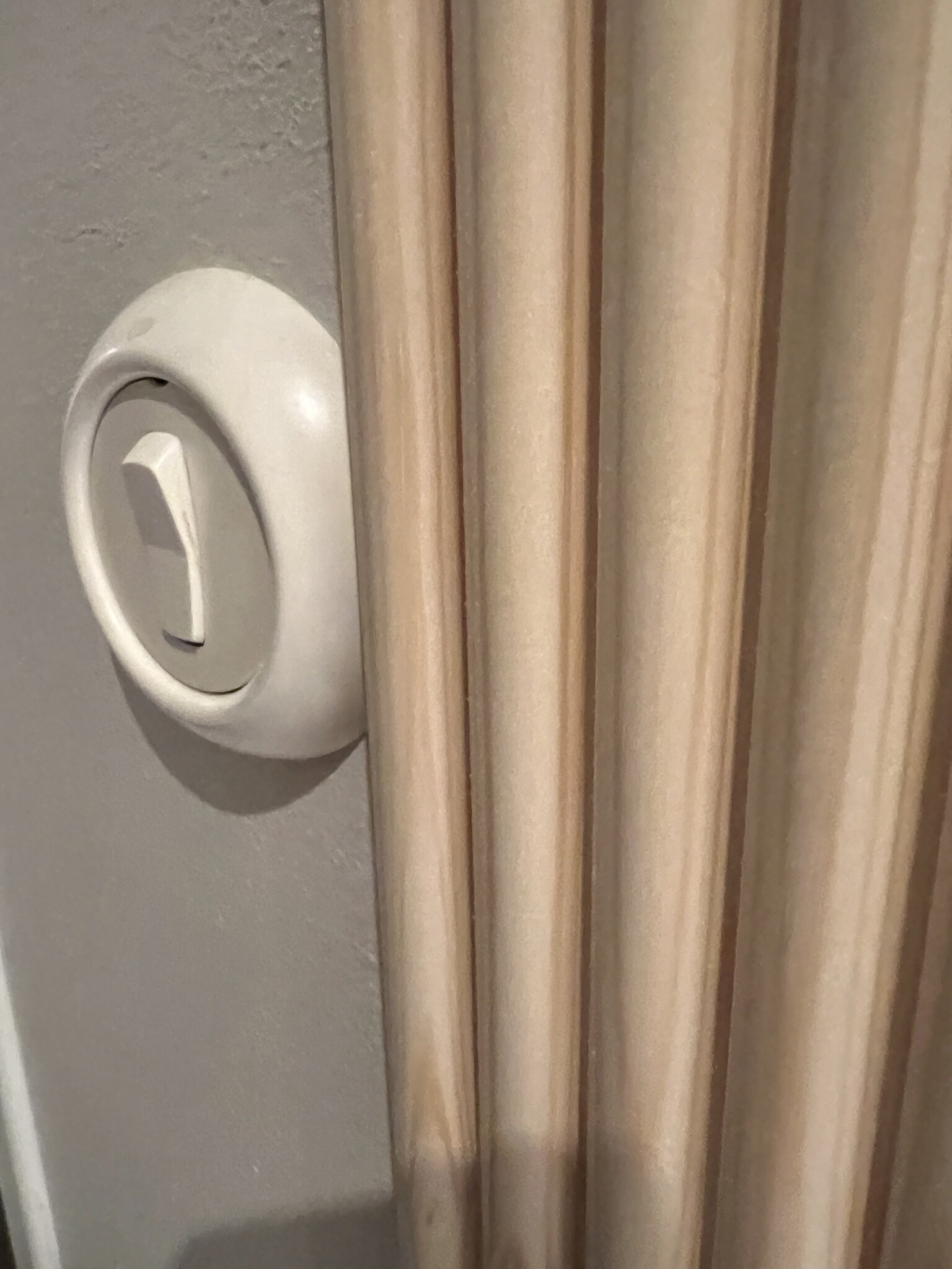

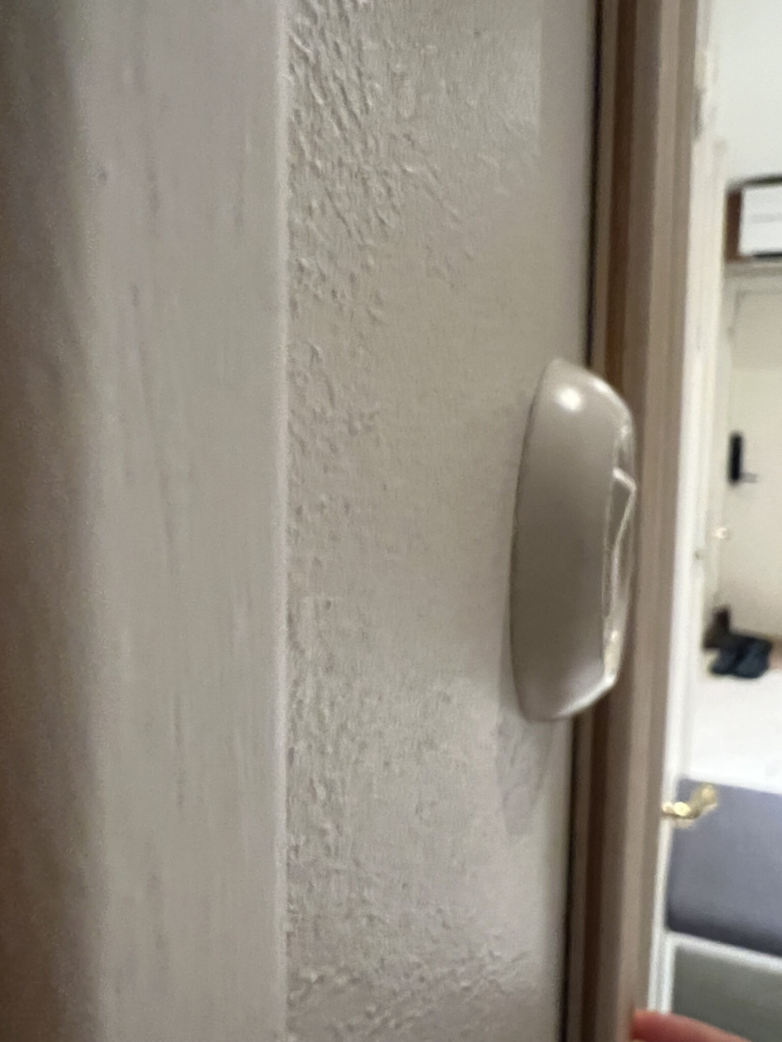

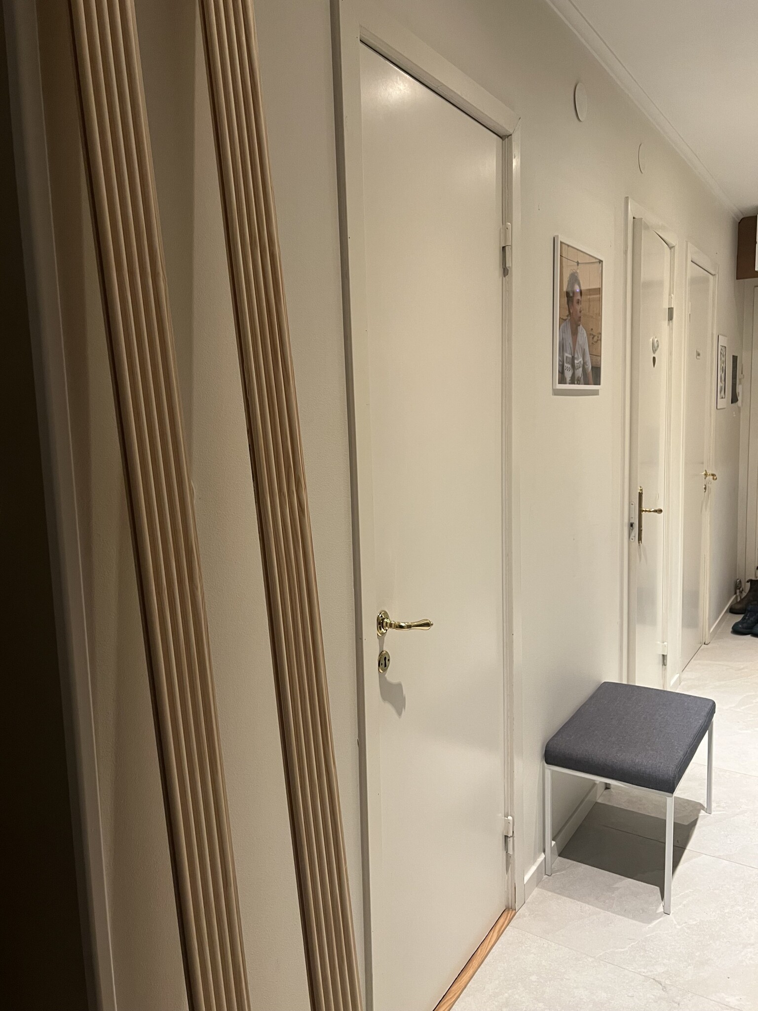

Jag ska inom kort sätta panel på ena väggen i min hall. Inför detta har jag några frågor. Panelen är spontat ”finger panel” med måtten 240x9 cm. Jag kommer ta bort alla lister (utom taklisten och även klä dörrarna så det blir en platt ren vägg. Jag står nu inför några ”problem” som jag jättegärna tar lite input från er på 😊

- Strömbrytaren är infälld idag. Hur flyttar man ut den så den kommer i liv med panelen?
- När dörrfodren plockats bort är dörren ca 7mm innanför väggen. Förslag på hur man fyller ut det? Lister eller ett skrivmaterial som limmas på dörren?

- Det finns speciella "påbyggnadsringar" som du sätter på dosan så att den med ringarnas hjälp livar väggen igen.
- Den här skivan som är 6mm bör fungera:
