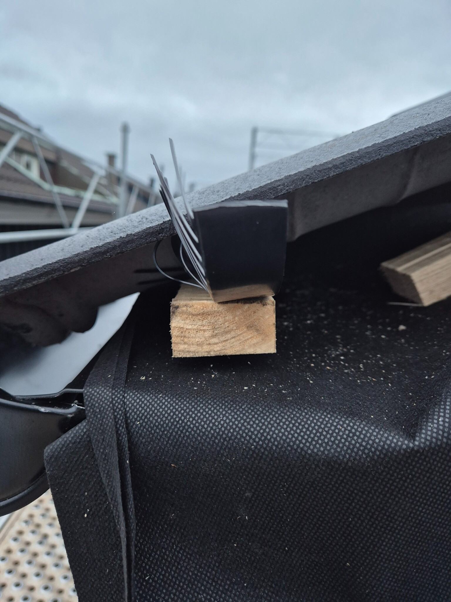

Renoverar taket på hus från 1972. 160 kvm tak av masonit och betongpannor byts mot råspont, papp, läkt och betongpannor.
Har åtminstone frågor
1. Pappen som används kallas YEP700. I instruktion står att man skall montera med spik eller klammer. Kan man hoppa över det momentet under några omständigheter ?
2. Bärläkten vid fotplåten (se bild) sitter direkt på takpapp (övriga sitter på ströläkt), med en 5 mm plastdistans emellan. Är det lämpligt med tanken på att vatten skall kunna rinna under ? I instruktion för St Erik betongpannor så ser det ut som att det skall vara en vanlig bärläkt nederst, den skall t.o.m. vara lite högre med kortare läktavstånd. De avråder dessutom från kilformat takavslut
3. Enligt St Eriks anvisning av montering av pannor säger det att 2 rader runtom skall vara spikade. Kan man hoppa över denna instruktion ?

Varför vill du inte att pappen ska sitta fast?Leidenhed skrev:

Absolut ingen bärläkt direkt på pappen den kommer att hindra vattenavrinning och kommer att samla all skräp som kommer under pannorna, den kommer att ruttna.Leidenhed skrev:
Nej man ska spika 2 rader runt om samt vid genomföringar.Leidenhed skrev:

Tror inte det går hoppa över spikningen, våderna blåser iväg, man spikar i överkant i överlappet, och så klistras nästa våd i spikraden så att inga spikar syns varken för människor eller vatten. Kan det vara vad som hänt?
Jag tror de har häftat men inte var 6e cm som det står i instruktionen. Det var lite svårt att hitta dem för de är doldaKarrock skrev:

1 pappen/duken ska monteras enligt tillverkarens anvisning. sek kan alla varianter mer eller mindre fungera men varför chansa?
2 Kommer nog fungera men se svar 1, varför hitta på egna lösningar, vad är vinsten? spara ett par löpmeter läkt?
3 egentligen samma svar som ovan men bor man inte i ett vindutsatt område kan man slarva med detta om man så önskar, jag gjorde det iaf. (kommer vindskiveplåt på plats så skyddar även den för att pannan ska lyfta.
