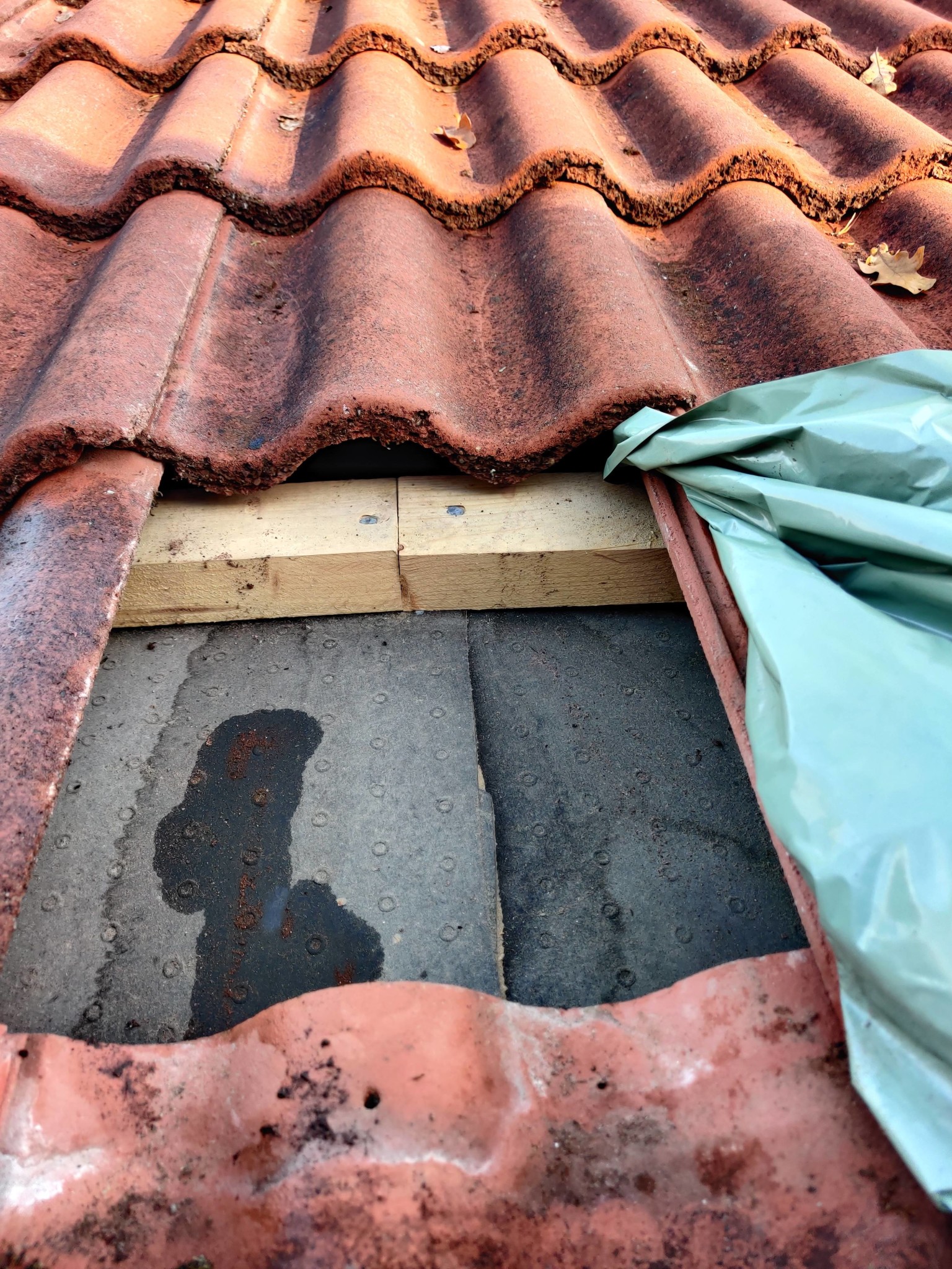

Vi hade ett företag hos oss som genomförde taktvätt. När jag var uppe och rensade löv i stuprännan såg jag att det satt ett plastskynke över en platta på carport/förråd. Döm om min förvåning när jag lossade på det och upptäckte att en platta var borta!

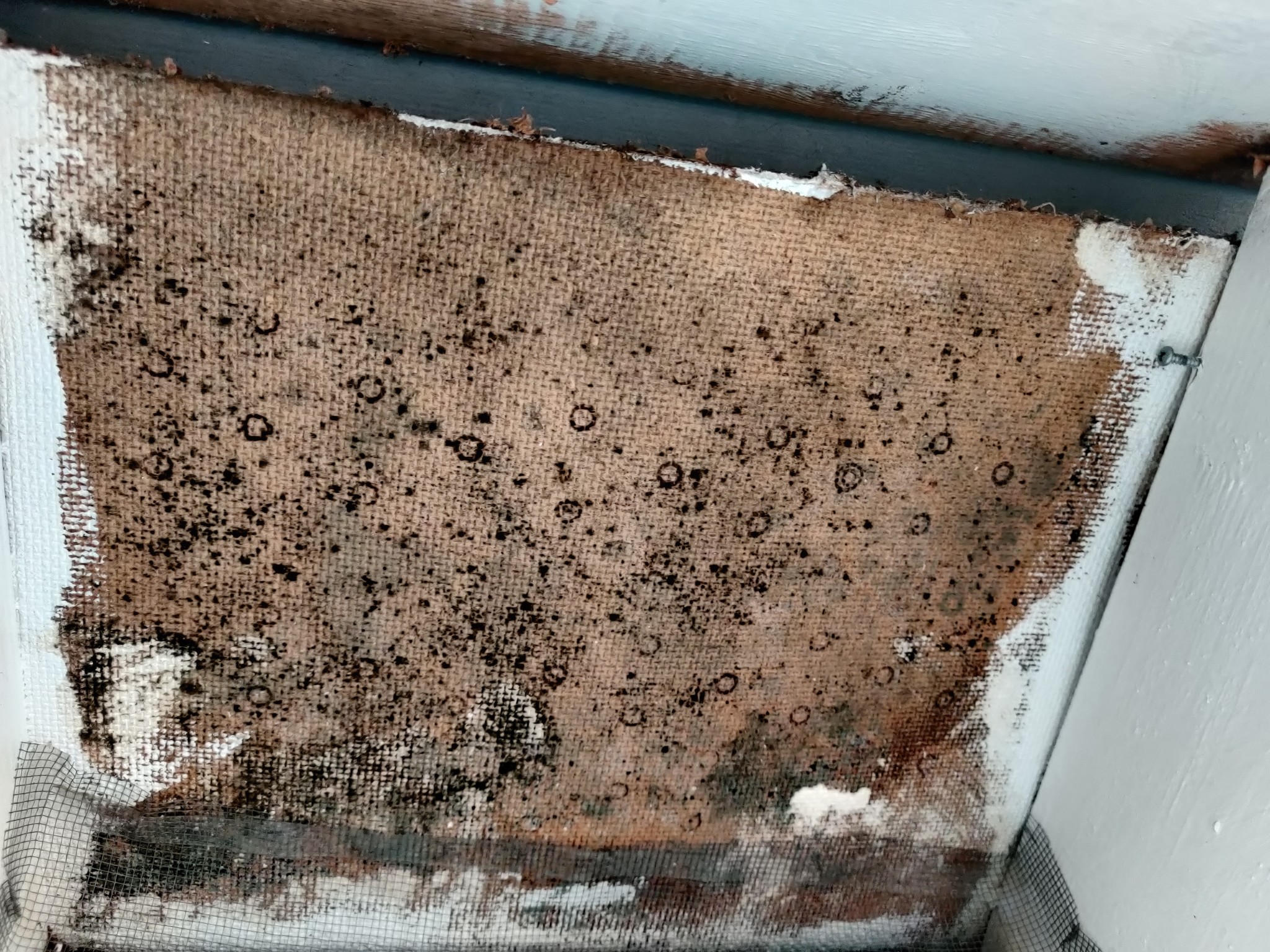

Ska självklart höra av mig till dem på måndag morgon men vad bör man kräva? Bild 2 visar undersida vid taknocken. Rädd att det kommit in fukt och möglat. Vad är er bedömning?

De kanske har råkat trampa sönder en panna, eller så har de tagit bort en redan sprucken panna innnan de tvättat. Kan du inte bara peta dit en ny ? Det verkar ju lättåtkomligt eftersom du tagit fotona.
Jo men det kan jag. Men du tror inte det finns underliggande skada som behöver åtgärdas först eller är det bara att lägga på en ny panna?I InsidersUnited skrev:
· Västra Götaland
· 3 691 inlägg
Läkten ser ju att vara helt frisk, träet har ju inte blivit grått ens, så det kan ju inte ha varit öppet särskilt länge(under 1 år gissar jag). Lägg dit en panna så blir det där bra. Tidsåtgång ca 2 minuter.
