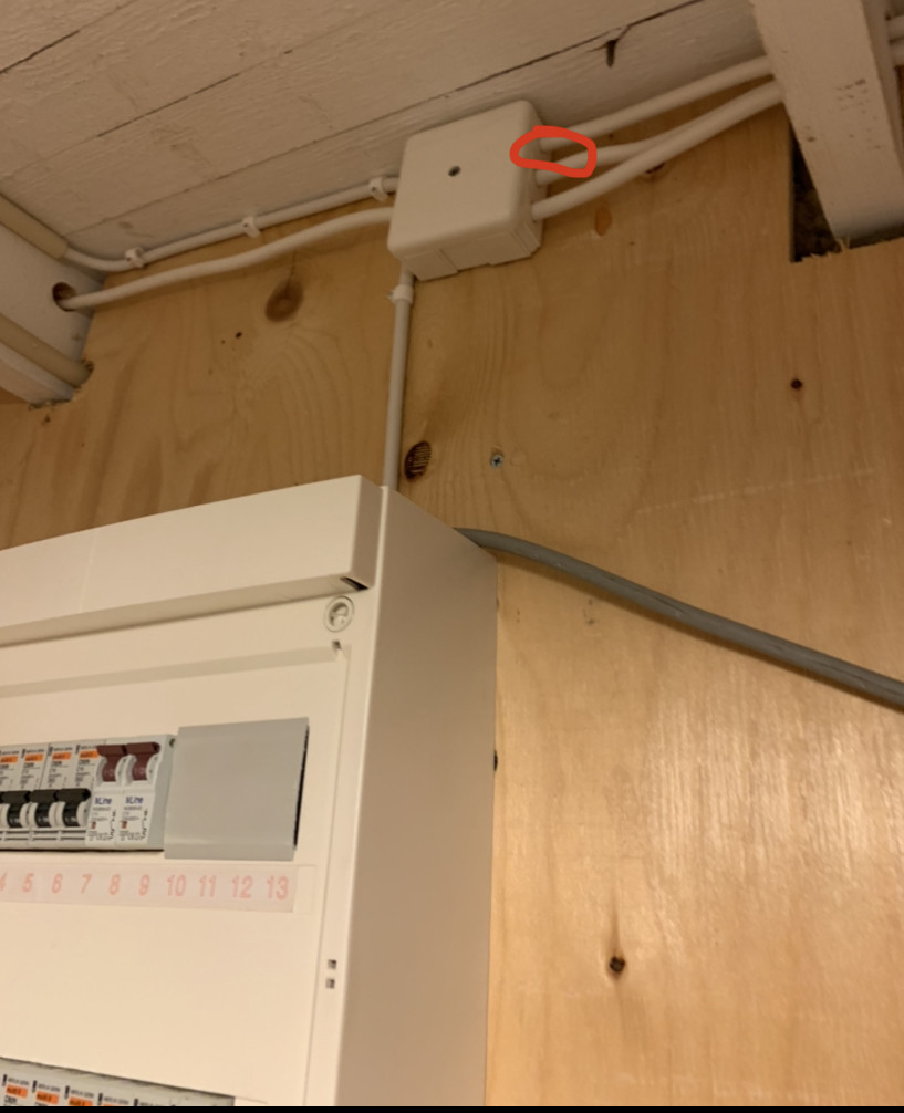

Bild på ”kretsen” från kopplingsdosan som inte fungerar längre. Den kabeln med röd ring går till eluttaget och lampan. De andra fungerar bra.

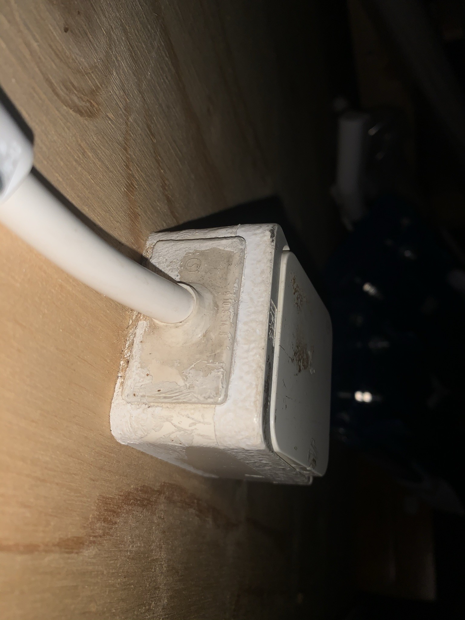

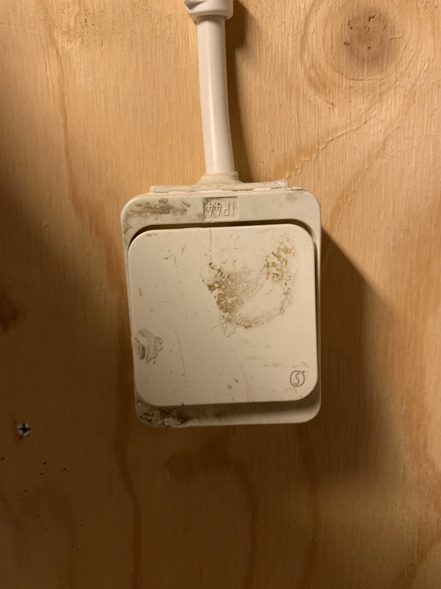

Bild på strömbrytaren som utlöste säkringen.

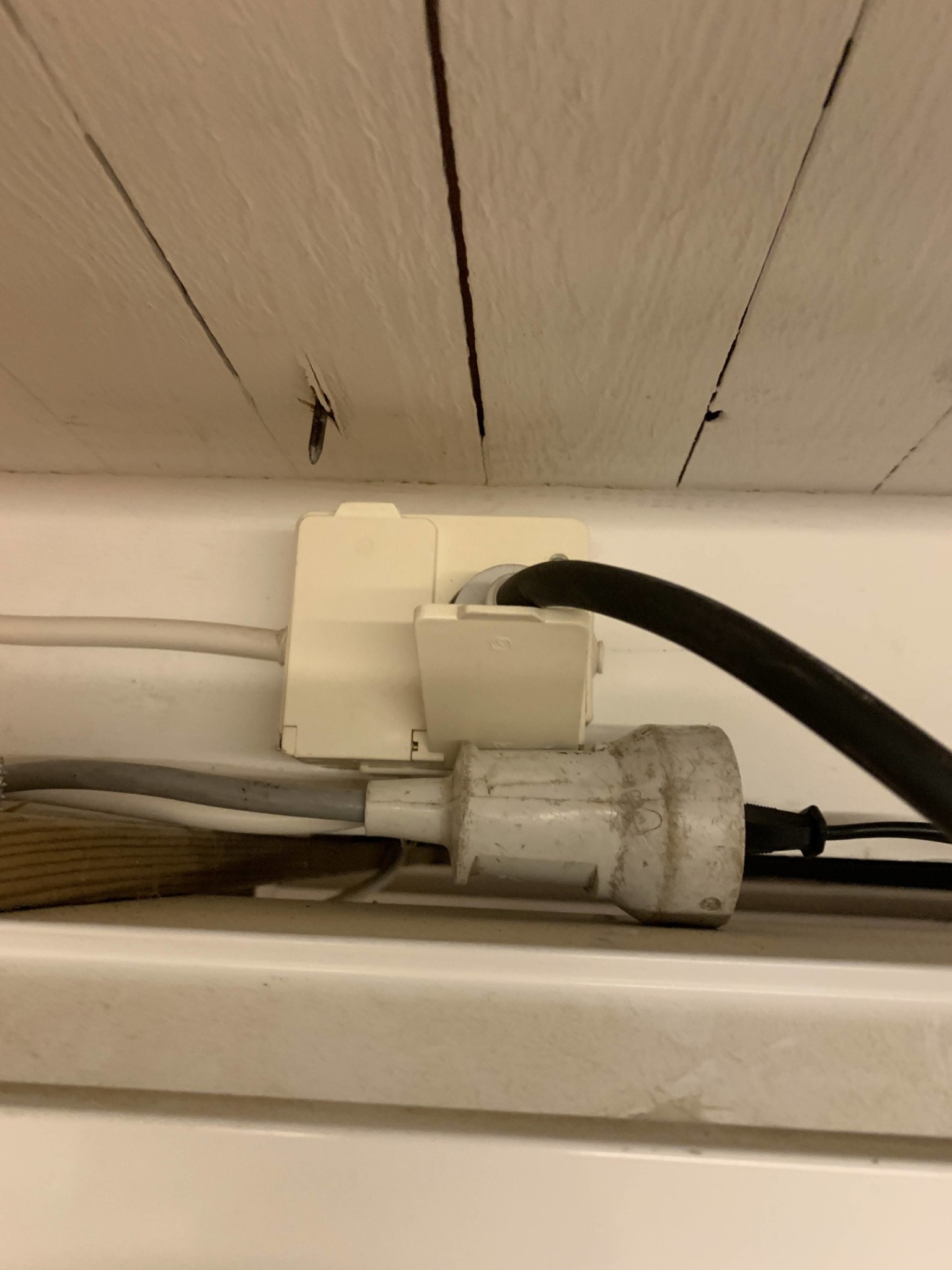

Bild på uttaget som inte fungerar längre.

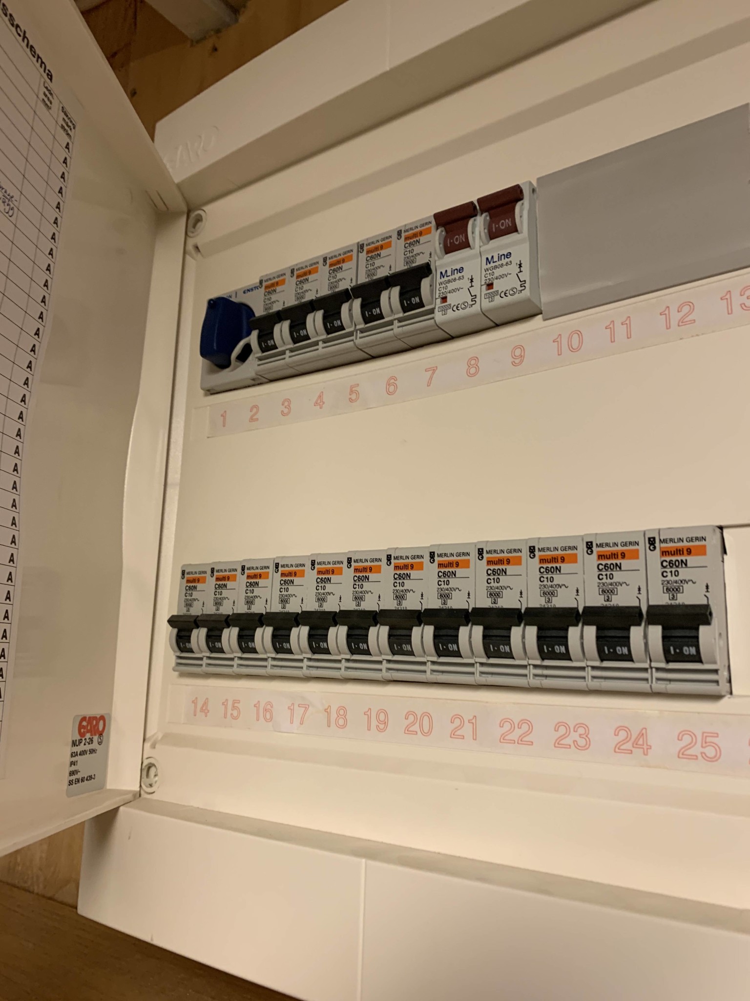

Bild på elcentralen i garaget, säkring nr 7 som gick.
Styrs alltså eluttaget av strömbrytaren?
Isåfall låter det som en rejäl kortslutning i strömbrytaren. Rejäla kortslutningar kan lösa ut flera säkringar i serie. Och då behöver man bara byta strömbrytaren (vilket man får göra om man har nödvändig kännedom).
Om det är så att uttaget (och därmed elementet) sitter under strömbrytaren kanske man behöver en bättre strömbrytare. Vanliga väggströmbrytare är väl inte gjorda för att bryta 2kW ofta.
Det låter som om en huvudsäkring har gått. Du bör ha några säkringar på den inkommande elen före den första centralen med snabbsäkringar. Du får undersöka om det är fler lampor/uttag i huset som inte fungerar.I Ikaroess skrev:När jag släckte lampan i garaget sa de poff och en säkring gick i elcentralen i garaget. Finns även en till elcentral i huset som matar elcentralen i garaget och där hade även säkringen gått som matar elcentralen i garaget.

Koppla ifrån precis allting som är inkopplat. Slå ifrån alla strömbrytare. Byt huvudsäkringen. Sedan får du slå till snabbsäkringar och strömbrytare en i taget tills du hittar vad det är som orsakar avbrottet. Om allt fungerar får du börja koppla in saker igen. Jag skulle vara särskilt misstänksam mot det där elelementet.
Ja strömbrytaren måste nog styra eluttaget, för lampan är kopplad till ett eluttag med stickkontkat. Så det låter logiskt som du säger att strömbrytaren inte var byggd att klara att bryta en belastning på över 2kw. Får bli att byta strömbrytaren och se om de fungerarlnilsson skrev:

Varsågod!I Ikaroess skrev:Ja strömbrytaren måste nog styra eluttaget, för lampan är kopplad till ett eluttag med stickkontkat. Så det låter logiskt som du säger att strömbrytaren inte var byggd att klara att bryta en belastning på över 2kw. Får bli att byta strömbrytaren och se om de fungerarOch koppla in elementet i ett annat eluttag som inte styrs v en strömbrytare.
Tack för svaret!
Man kan ju också vara noggrann med att stänga av elementet med dess egen strömbrytare/termostat (det ska man ju egentligen alltid göra, att bryta stora laster ska göras med brytare som är byggda för just det. Att dra ur en stickpropp med last på sliter ju också på stickproppen/vägguttaget).
Men det är ju jobbigt...
Strömbrytaren så ju inte så ny ut heller...
