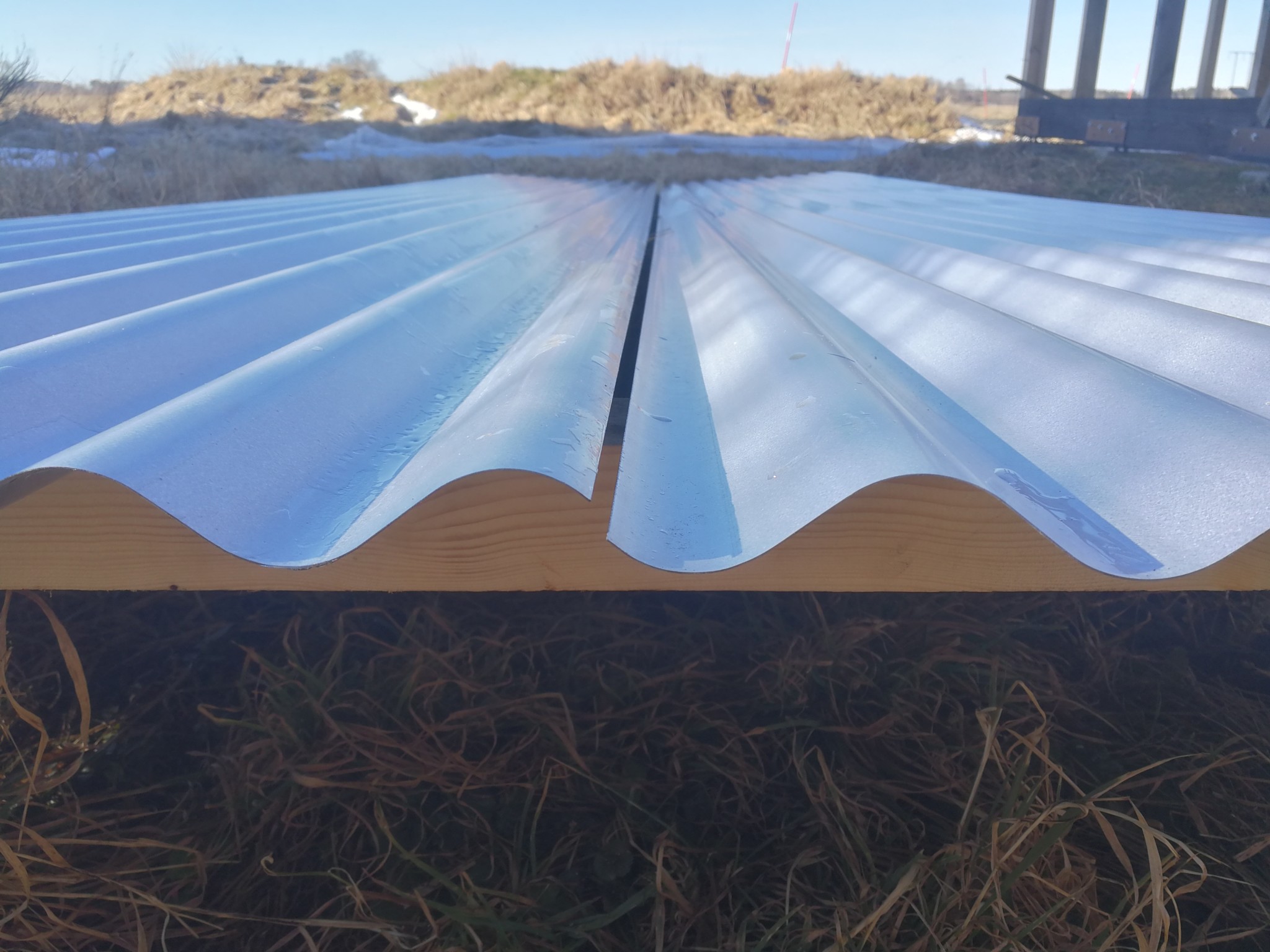

E ekobonden #1 Medlem · Västra Götaland · 34 inlägg 4 mar 2022 11:51 ekobonden Medlem Västra Götaland 34 inlägg 4 mar 2022 11:51 #1 Nu blir det sinusplåt på carportstaket. Vilken ska skruvas överst? Högra eller vänstra? Inloggade ser högupplösta bilder Logga in Skapa konto Gratis och tar endast 30 sekunder
G Gårdsboende #2 Husägare · Sörmland · 1 483 inlägg 4 mar 2022 11:58 Gårdsboende Husägare Sörmland 1 483 inlägg 4 mar 2022 11:58 #2 Skulle lägga vänster över höger för att få fall ned, sen ska man inte endast lägga ett veck som överlappning på vanligt plåttak utan några veck. Fick du ingen monteringsanvisning?

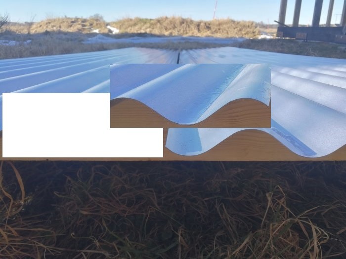

A Alexn72 #3 Medlem · 4 634 inlägg 4 mar 2022 12:08 Alexn72 Medlem 4 634 inlägg 4 mar 2022 12:08 #3 Inloggade ser högupplösta bilder Logga in Skapa konto Gratis och tar endast 30 sekunder den vänstra ska en våg över den högra
