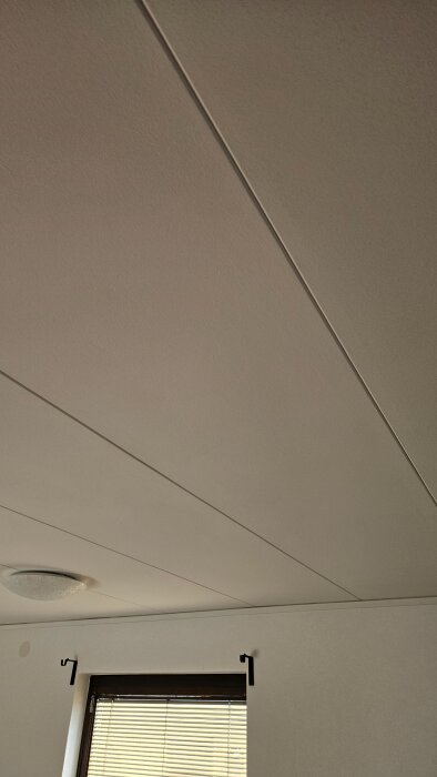

Tänkte först riva taket men sen ser jag att den är i bra skick. Undrar bara om man kan kanske spackla de där spåren för att få jämna typ gipsskivor.

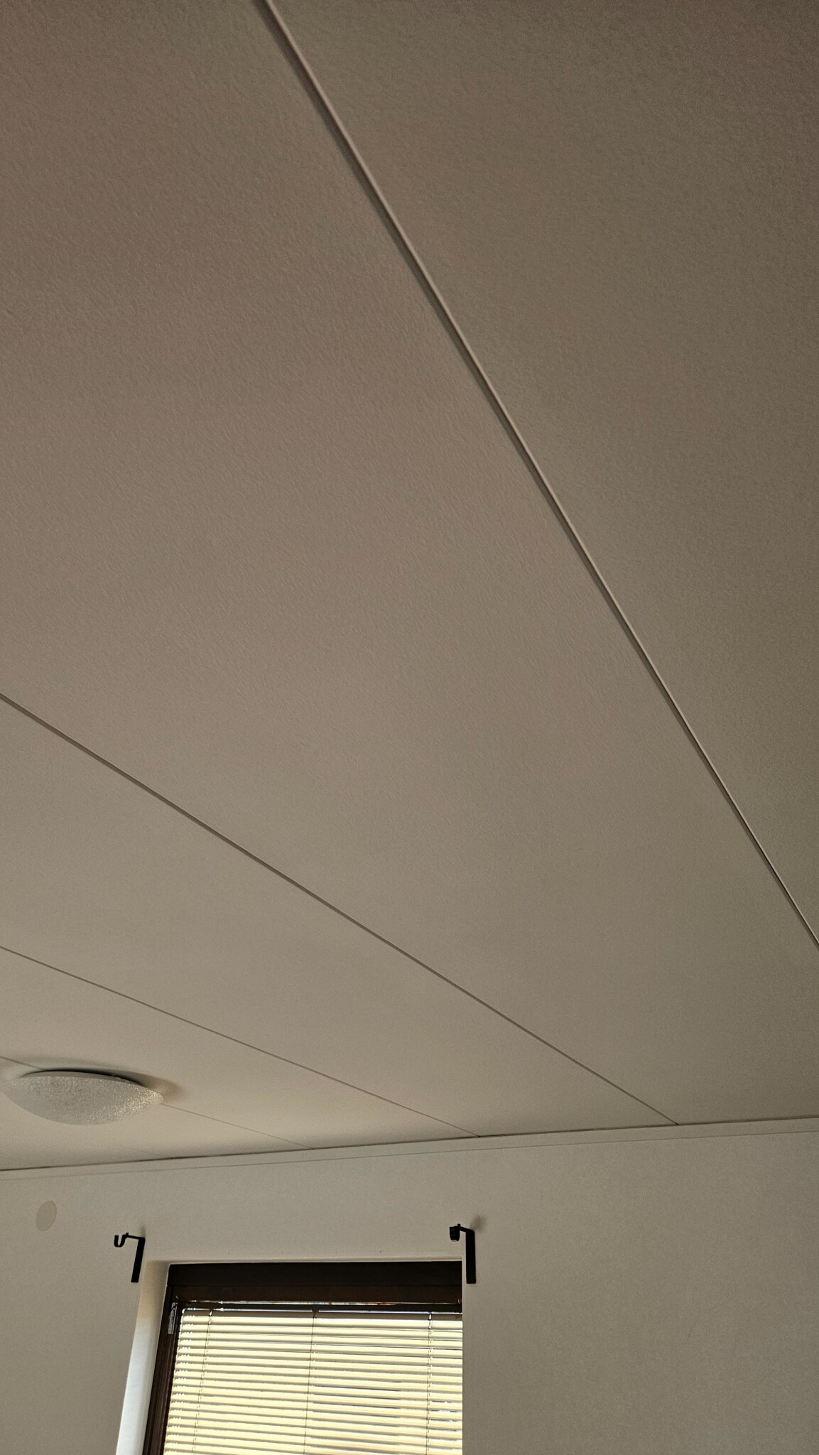

Bifogar bild
Du kan alltid testa men jag hade armerat spacklingsfogen. Trähus eller stenhus? Takbjälklag i trä?
Stenhus från 1958. Det är träplankor när man tittar uppe på vinden.
Om du vill ha taket slätt är nog det enklaste att hyra en skivlift och gipsa på ett lager.
Ja det kanske blir så att lägga gips. Men ville undvika och spara tid.
Tänkte annars kanske spackla igen och tapetsera. Det borde funka?
