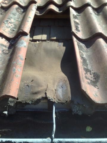

Ska till och byta hängrännor, och när jag lyfte på lite pannor såg jag att det ligger takpapp på spåntaket från kanten av taket och ca 30 cm in under pannorna men ovanför dom gamla krokarna till hängrännorna... Någon sam har någon teori varför man har gjort så?? :confused:
Jag gissar att det är skydd mot inyrande snör och slagregn.
Hänger pappen ner en liten bit nedanför takpannorna ?
Japp... det gör den. Tar nog och byter den oxå när man ändå grejar...
Tackar för svaret...
