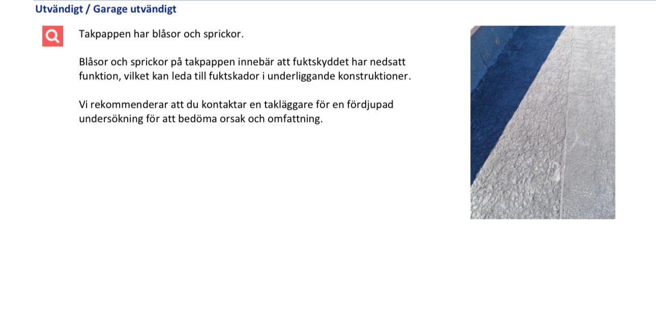

Hej! Tänkte ta in lite offerter men undrar om någon har ett hum om vad det kostar att reparera takpapp till ett garage på ca 25kvm? Noterades lite sprickor och bubblor för två år sedan. Har inte sett vatten läcka in någonstans! Vill nämligen installera en ny garageport, den nuvarande fryser fast vintertid😵‍💫
  • Takpapp med blåsor och sprickor, vilket kan orsaka fuktskador. Rekommendation att kontakta takläggare för vidare undersökning och åtgärd.

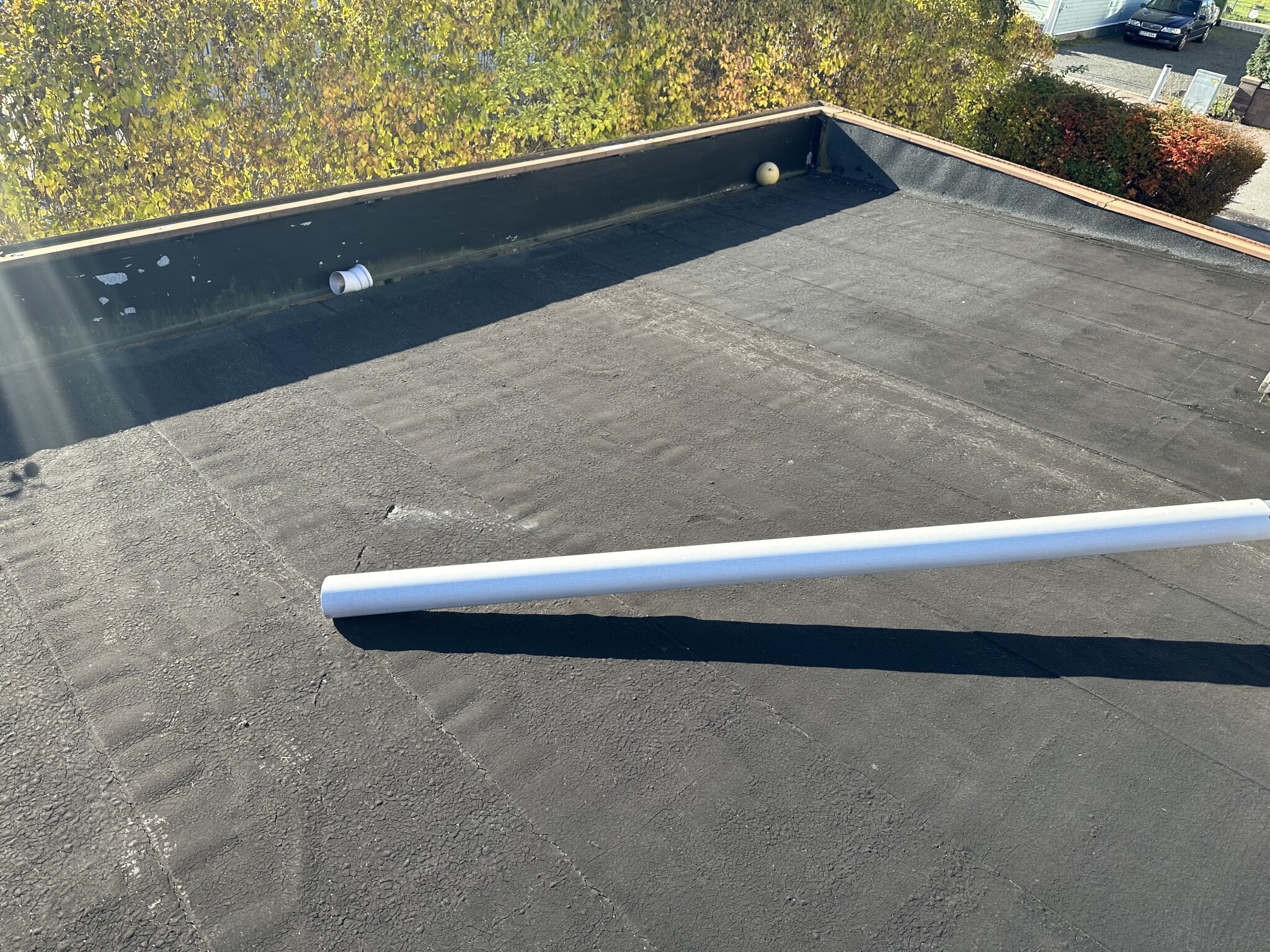

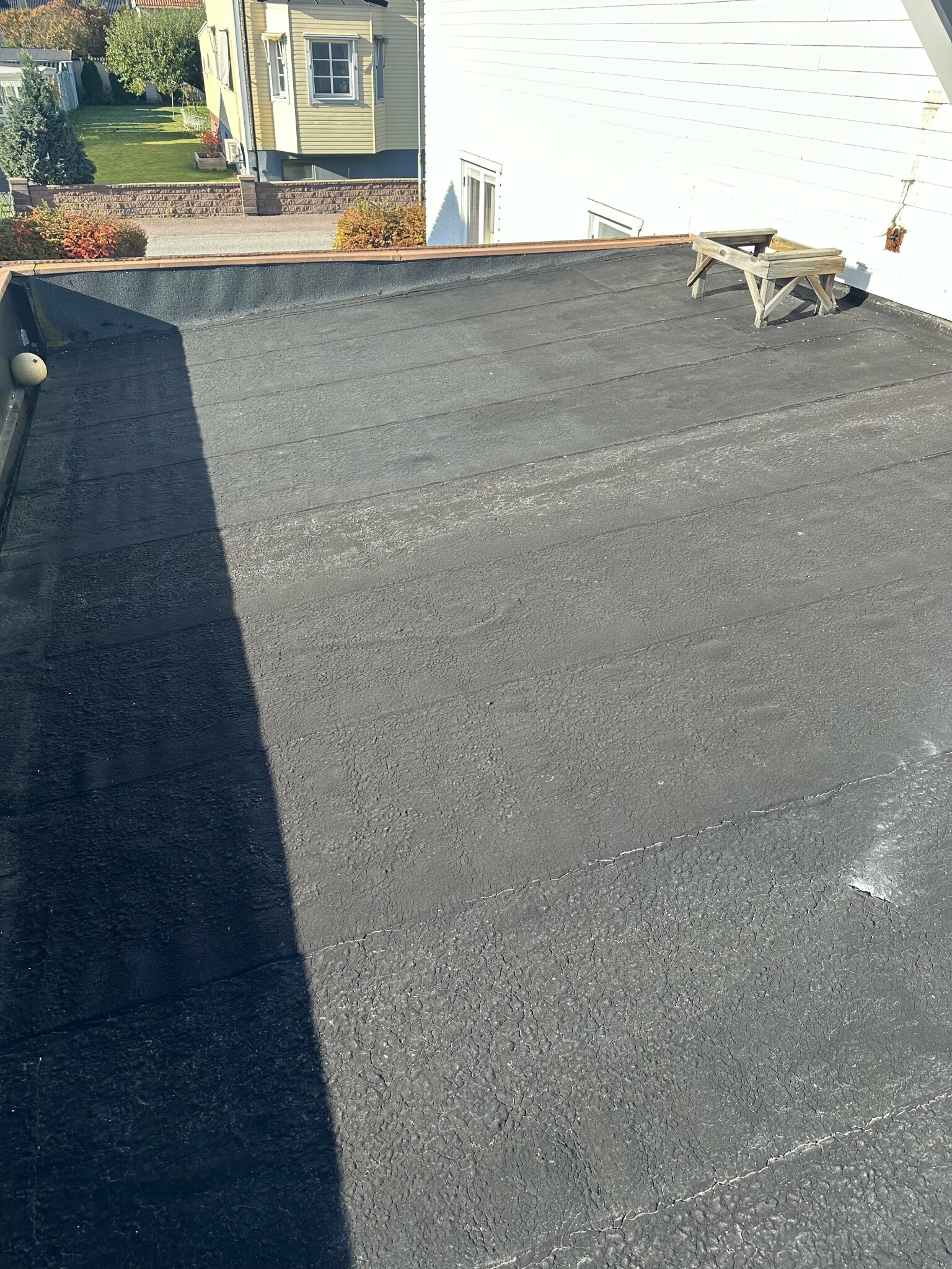

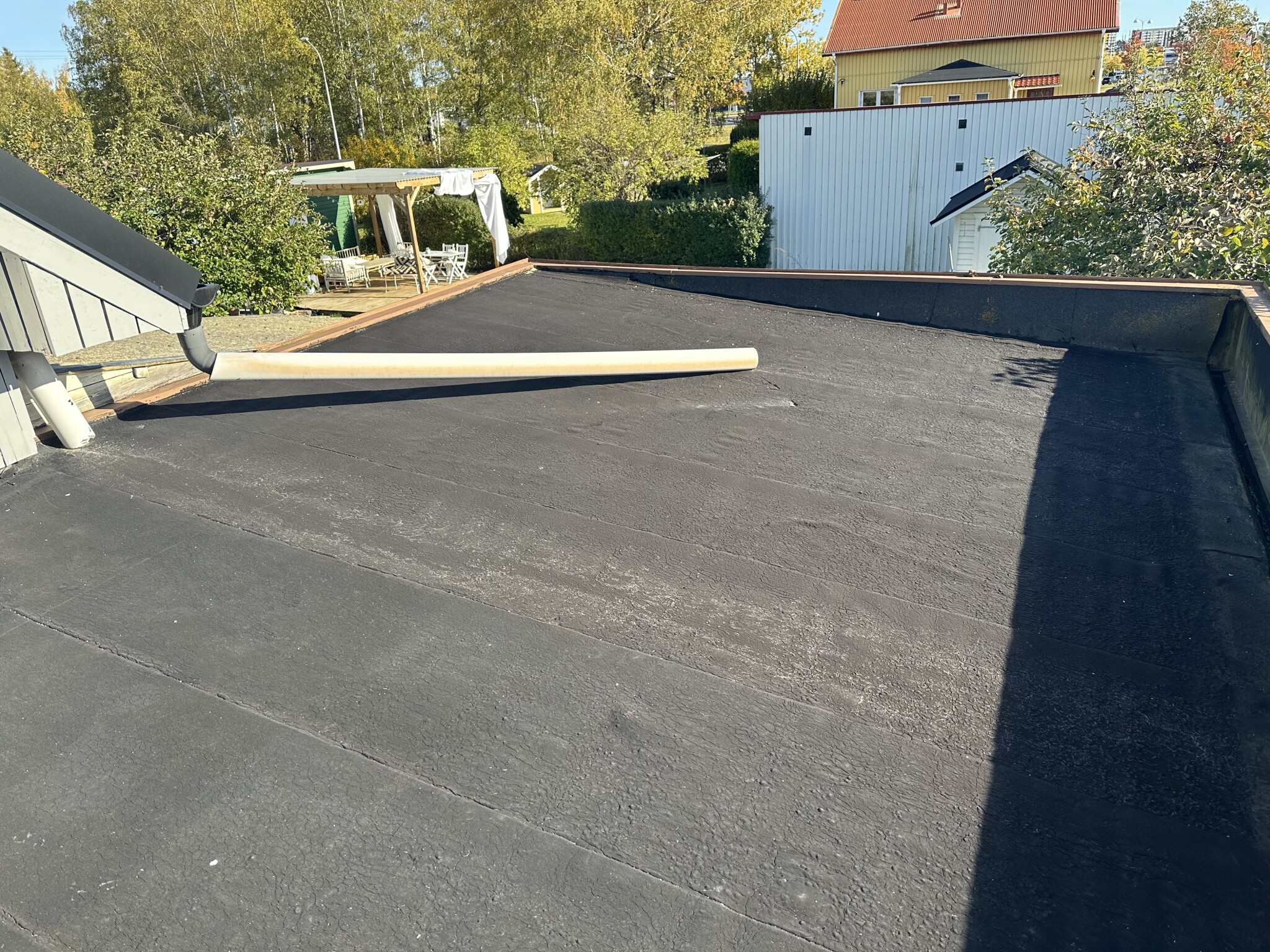

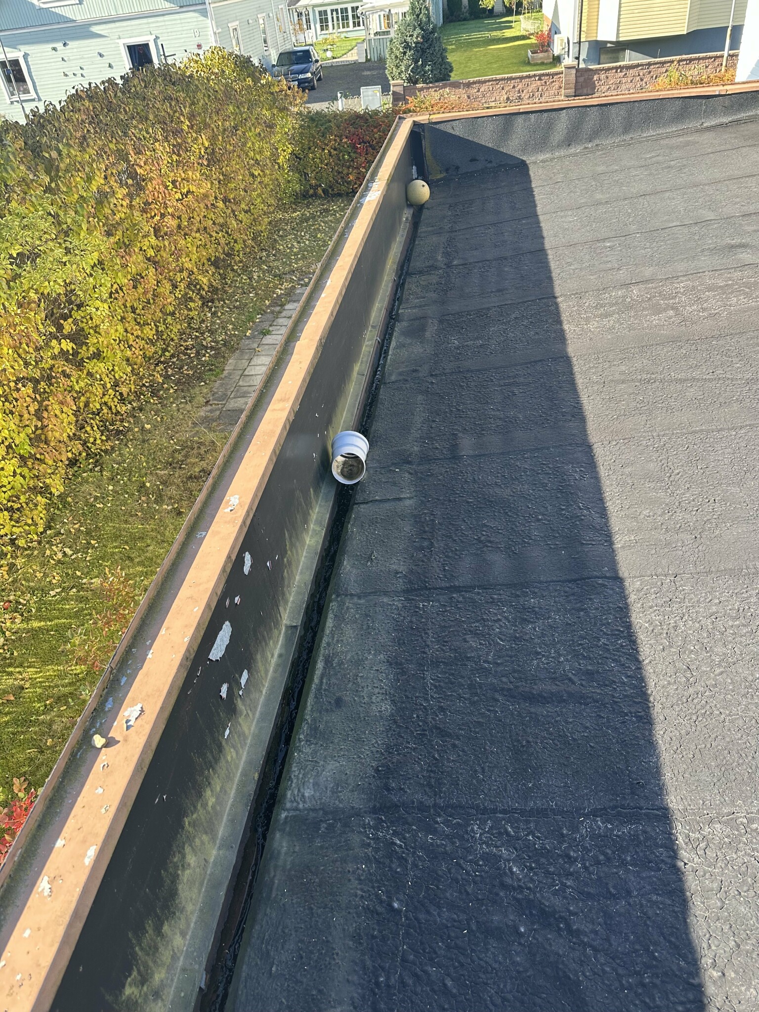

Här kommer lite bilder på nuvarande skick
  • Platt tak täckt med svart takmaterial, ett rör ligger ovanpå, omgivande träd och byggnader i bakgrunden.
  • Platt tak med slitage och grön växtlighet längs en kant. Bakgrunden visar en häck och delar av omkringliggande byggnader.
  • Platt tak täckt med svart takpapp, ett vitt rör ligger på taket. I bakgrunden syns gröna och orangea lövträd.
  • Platt tak med svart ytskikt och liten träpall i hörnet, omges av vit fasad och grönska i bakgrunden.

Ser ut som att stupröret har tryckt hål på tätskiktet eller är det bara en synvilla?
