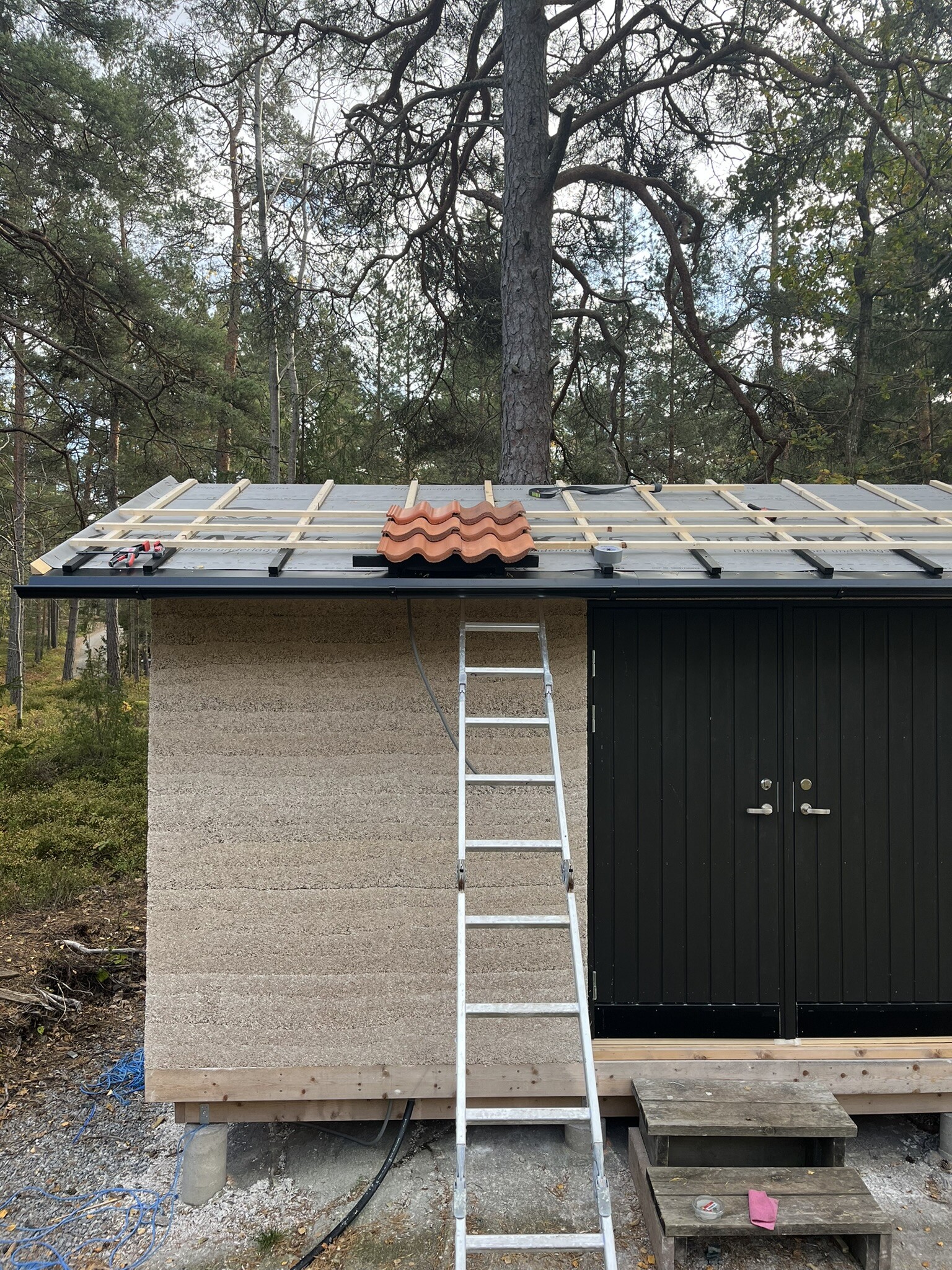

Jag fick 50 st av fribygg som skrev ovan och 50 st av en granne. Kompletterade med 20 st nyköpta pannor av Zanda-varianten som diskuterades ovan. Jag håller på att avsluta takbygget och ska lägga pannor nästa vecka. Tror jag har det jag behöver men hör av mig annars och vill @Gkmh ha dem istället så kör.

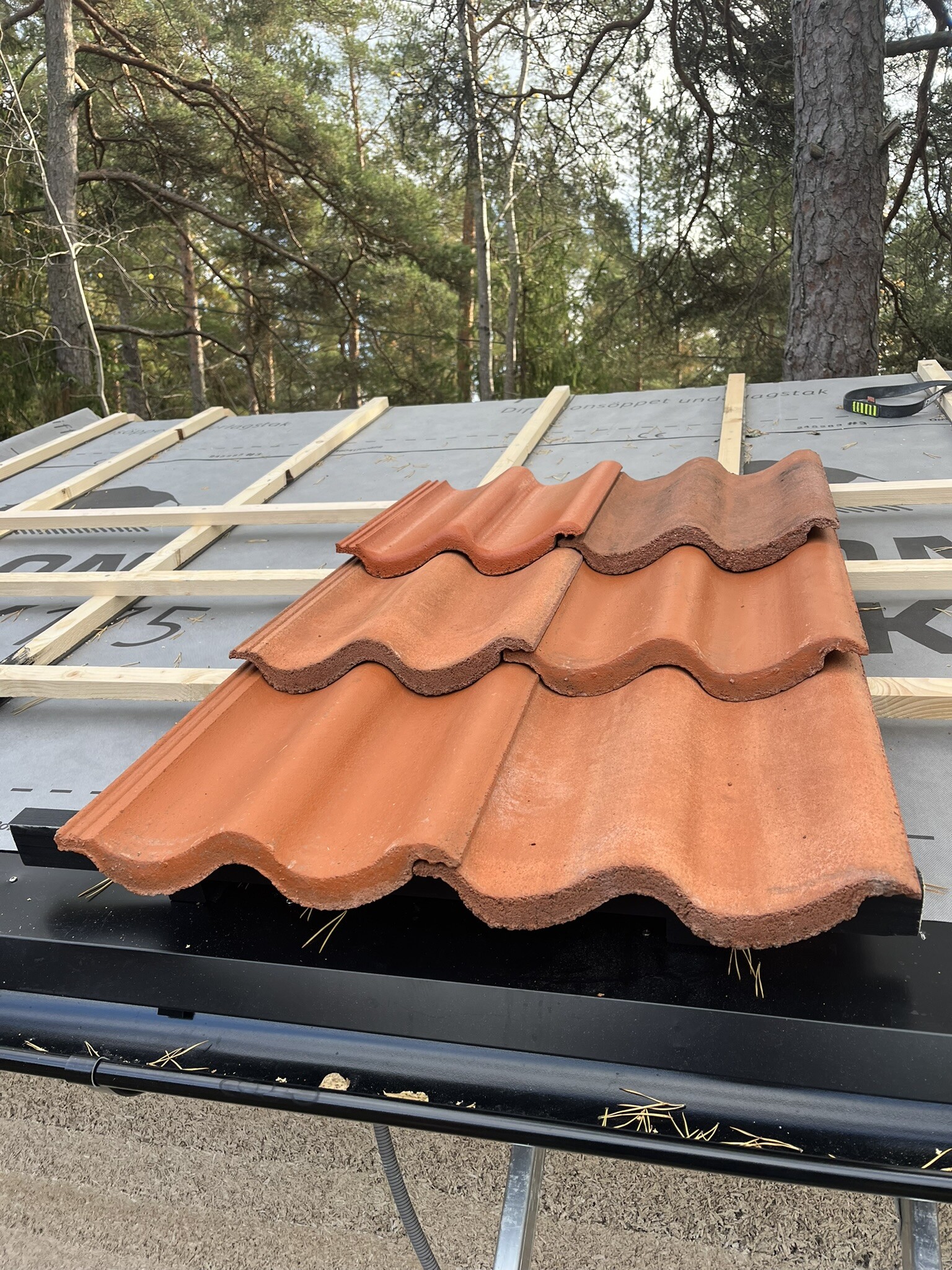

Zanda-pannan från Monier heter numera Aerlox 2,0 för er som undrar. Den är inte perfekt, men är som sagt mycket lik Örebropannan så vi kommer chansa på det. I bilderna är det den översta till vänster som är Aerlox 2,0 och resten är Örebro-pannan av olika årgång.

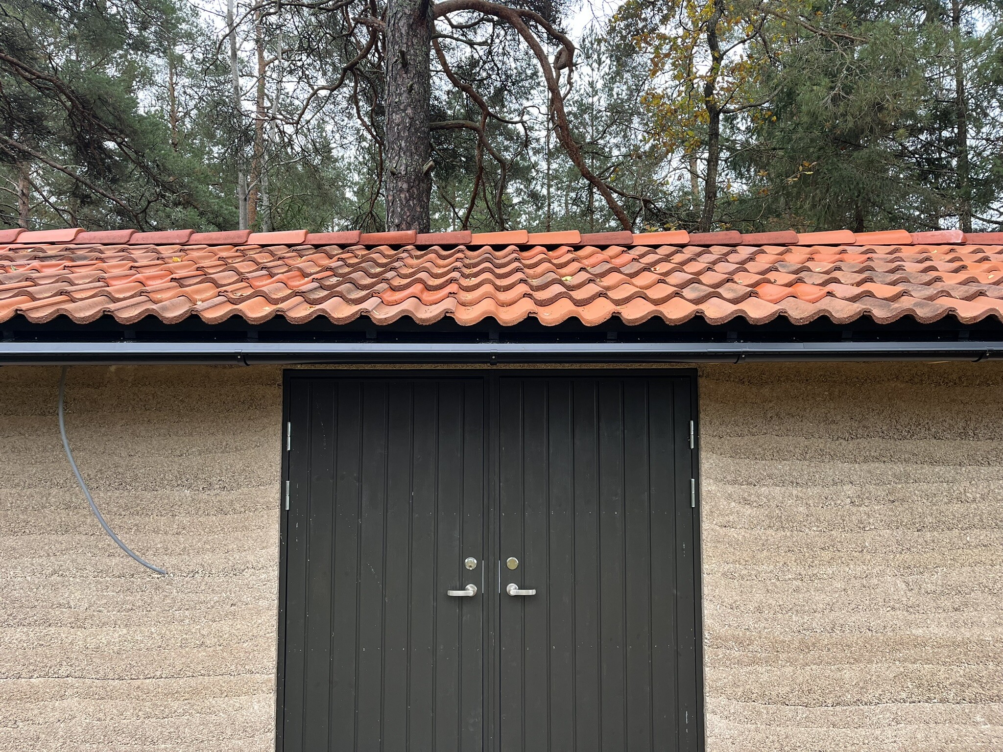

Tackpannorna räckte och det funkade utmärkt att blanda in Aerlox om man gillar den looken!
