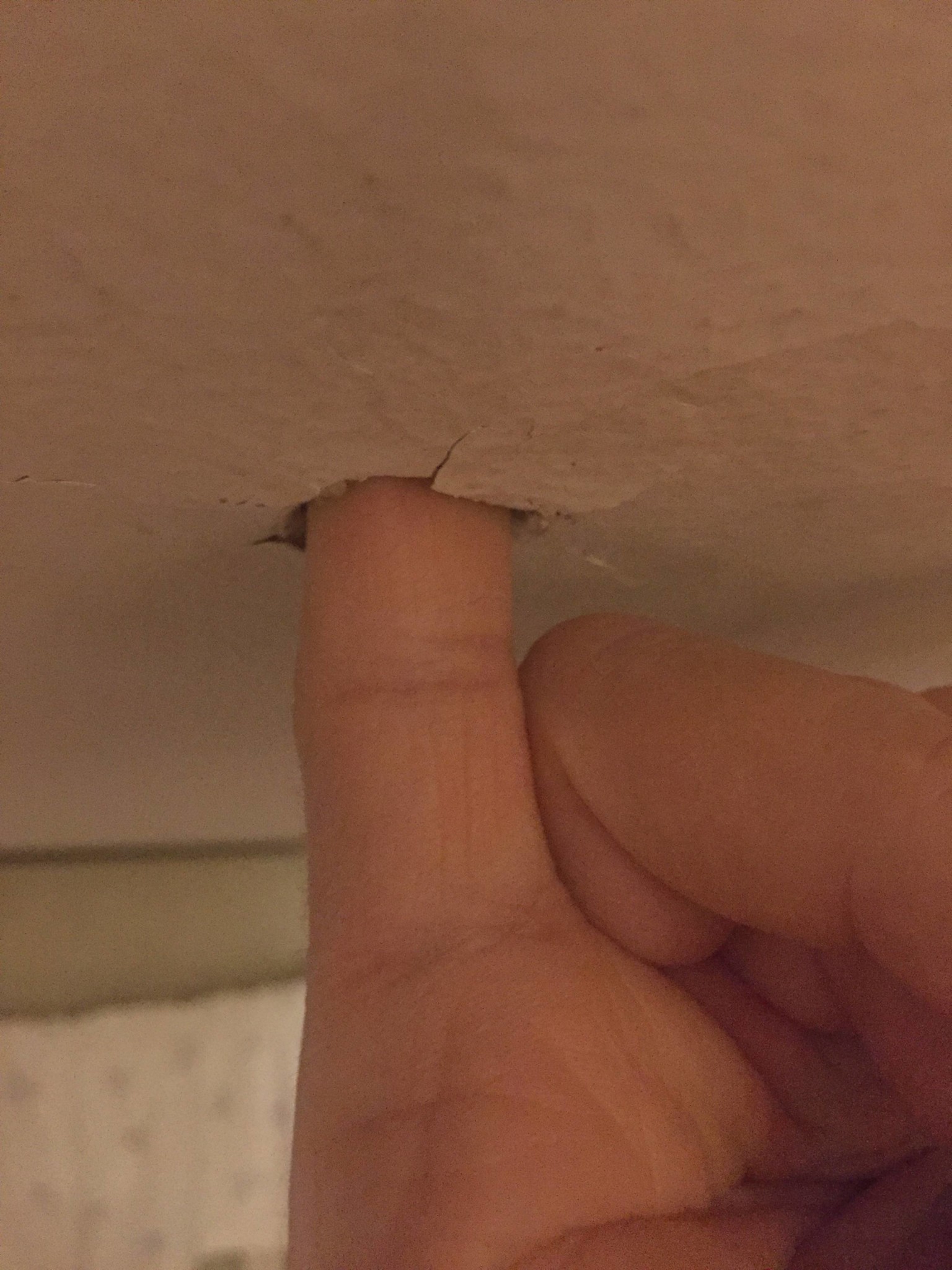

Vårt spännvävstak är väven uppspännd (upplindad) på lister som är ca 2 cm tjocka så spänntaket hänger uppåt 3-4 cm under sponten mitt i rummet.
Lillfinger pekar på spänntakets kant nära taklist, visar avståndet mellan tak och vävspänning.
Här håller jag lillfingerspetsen mot sponten, spänntaket är upplyft lite med hjälp av ett lamputtag som sitter ca 2 dm ifrån hålet.
Var just upp och klämde lite extra.. inte speciellt mycket häng.. kanske 5mm som värst
