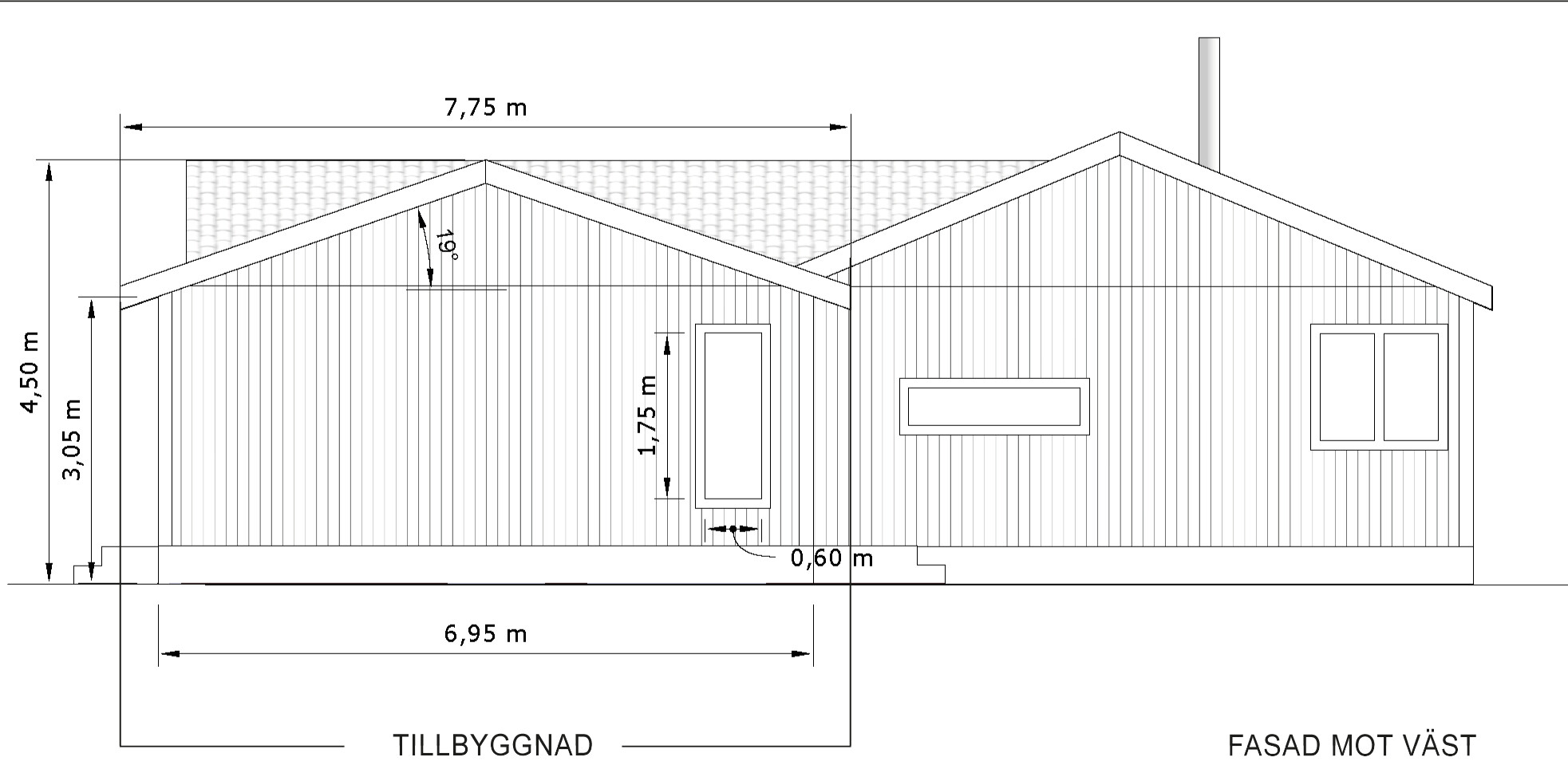

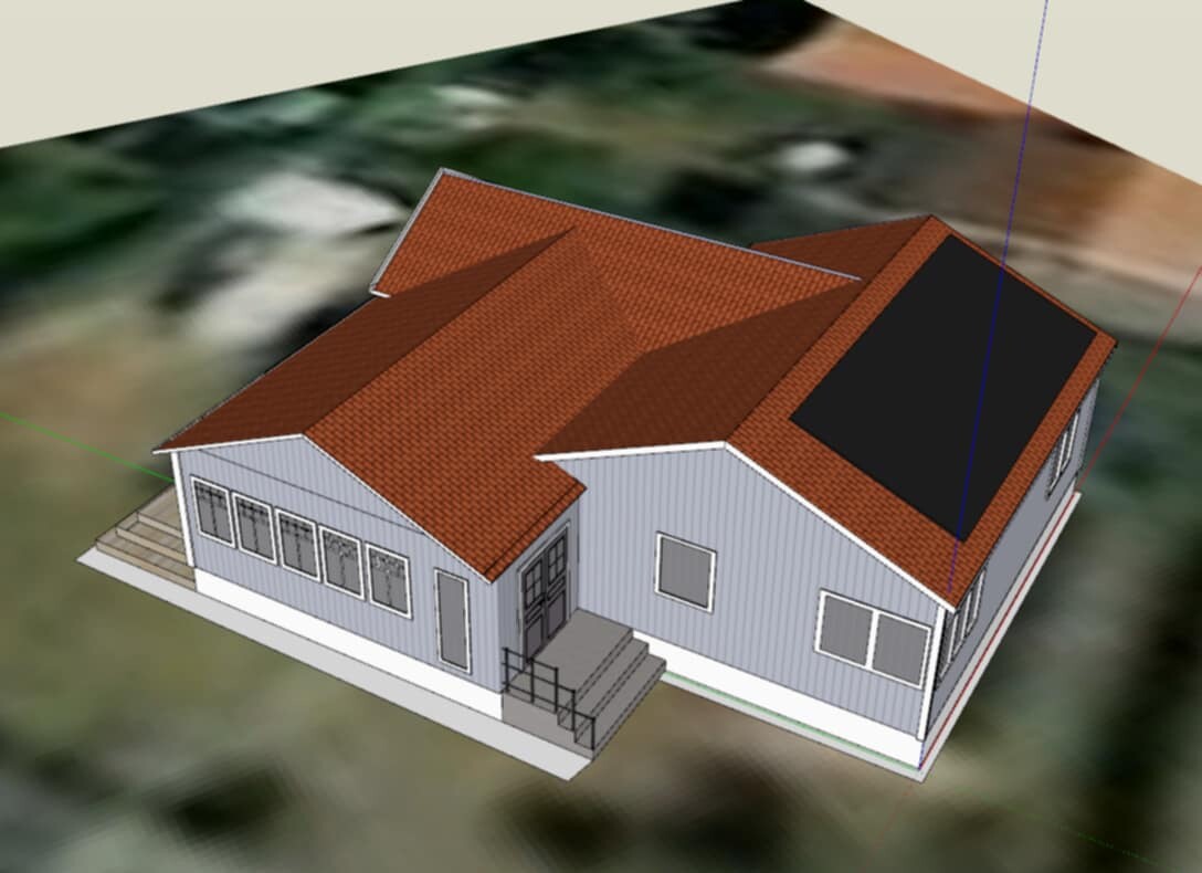

Som jag ser det så kan man bara lösa detta med ett riktigt tätskikt och då i alla fall på hela dom berörda takfallen om inte hela taket. Ett tätskikt skulle då t ex kunna vara papptak men det finns några alternativ.
En annan sak är att räkna på takavvattningen över dörren då det är så stor takyta så det kan krävas lite special där.
