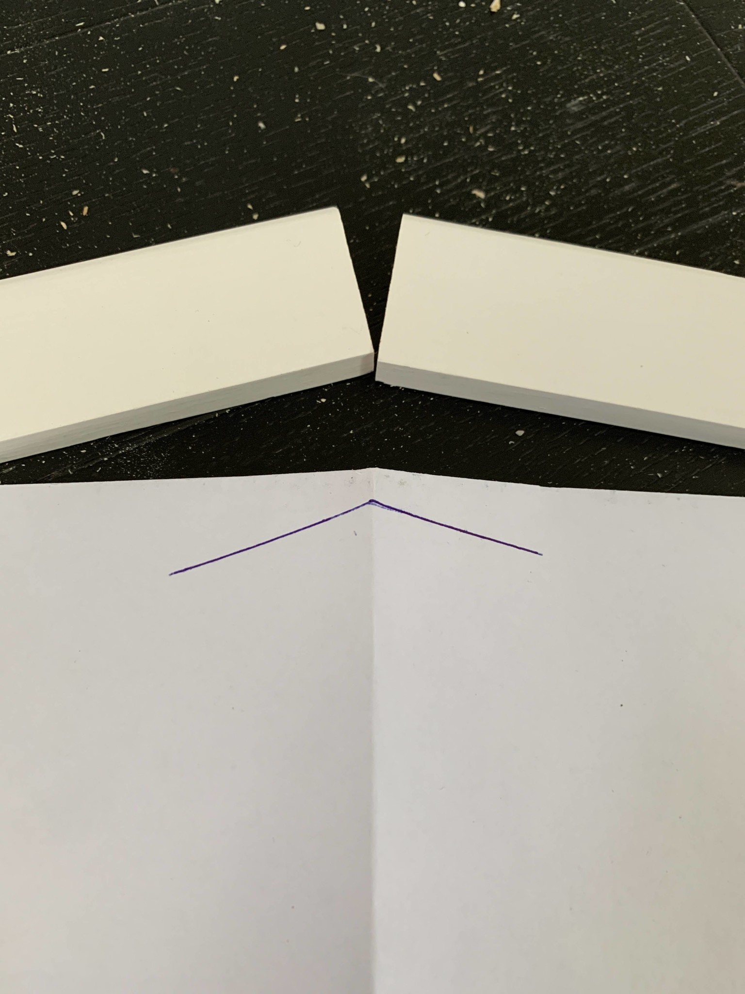

Bygg eller köp en ”smygvinkel” och kopiera takets vinkel.
...och ställ sågen på halva takets vinkel.
Om du har en smygvinkel är det enkelt. Mät av vinkeln, rita av på ett pappet och vik den uppritade vinkeln på mitten så får du fram hur du ska såga på båda bitarna.
Saknar du en smygvinkel så fungerar det att vika fram vinkeln med ett papper och sedan vika pappret på mitten som ovan. Lite pilligare men det fungerar bra

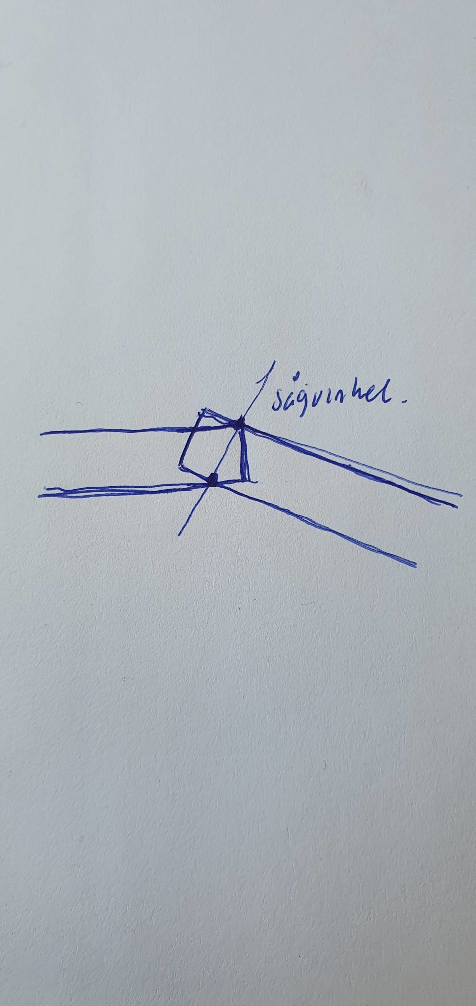

Jag har lyckats rita av vinkeln på ett papper men förstår ändå inte hur jag ska sova listerna för att det ska gå ihop..

Använd mallen med vinkeln du har fått fram, lägg listerna lite omlott och markera sågvinkeln dvs där båda listerna möts..
  • Handritad skiss som visar hur man markerar sågvinkeln på två överlappande lister.

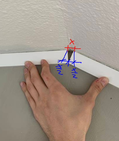

Mät glipan där uppe och ta bort hälften på varje list.
Hand mäter glipan mellan två lister på väggen, med markeringar och matematiska instruktioner.

Här är ett annat sätt att få fram sågvinkeln ur din figur.
Två vita snedskurna lister ovanför en handritad figur som illustrerar sågvinklar på ett pappersark.
