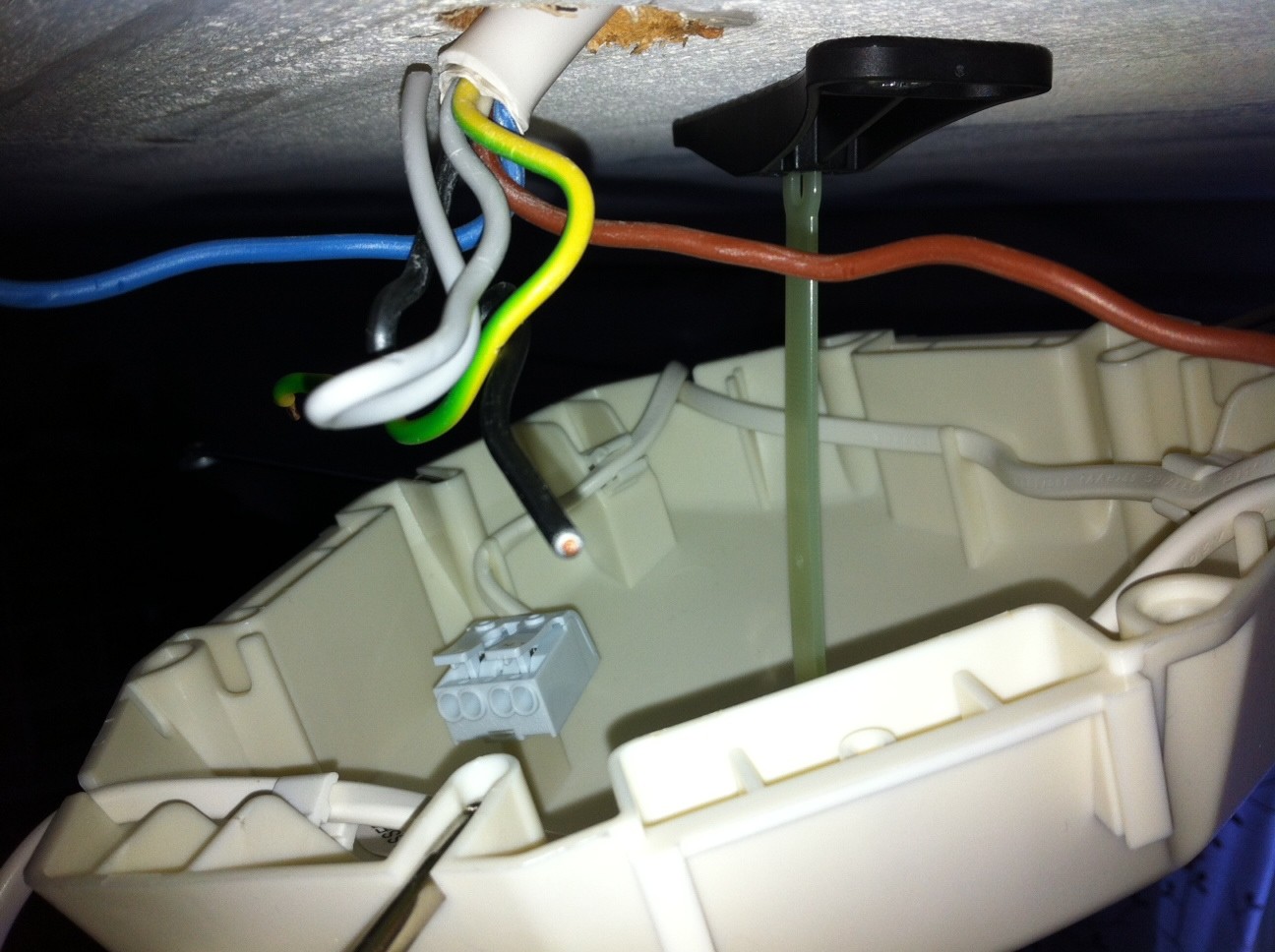

Tänkte sätta upp en taklampa som jag köpt på IKEA. När jag skruvat bort befintlig sockel fanns det en svart ihopvikt tråd, och en grå ihopvikt tråd. De kvarvarande tre trådarna är brun, blå och gul/grön.
Se bifogad bild.
Den blåa antar jag skall kopplas till N och den bruna till L. Men vad gör jag med den gul/gröna? Kan jag bara vika ihop den eftersom det inte finns någonstans att koppla in den i den nya lampan?

Är lampan helt i plast och där inte finns någon jordning att ansluta till
så kan du vika den och sätta lite isoler tejp om den.
Vik och tejpa dom andra också, som inte används , så kan det inte hända något ..
men stäng av strömmen först....
