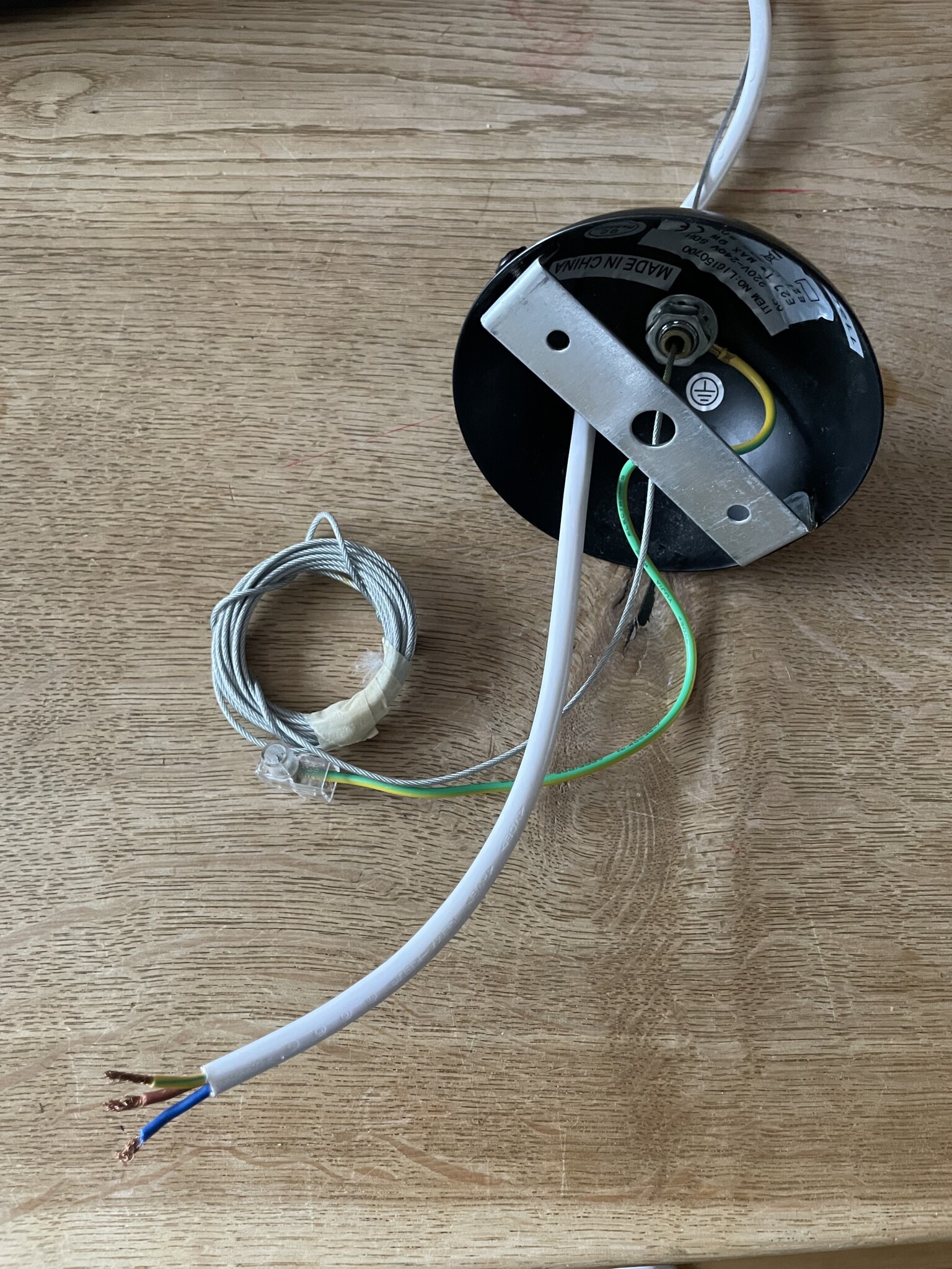

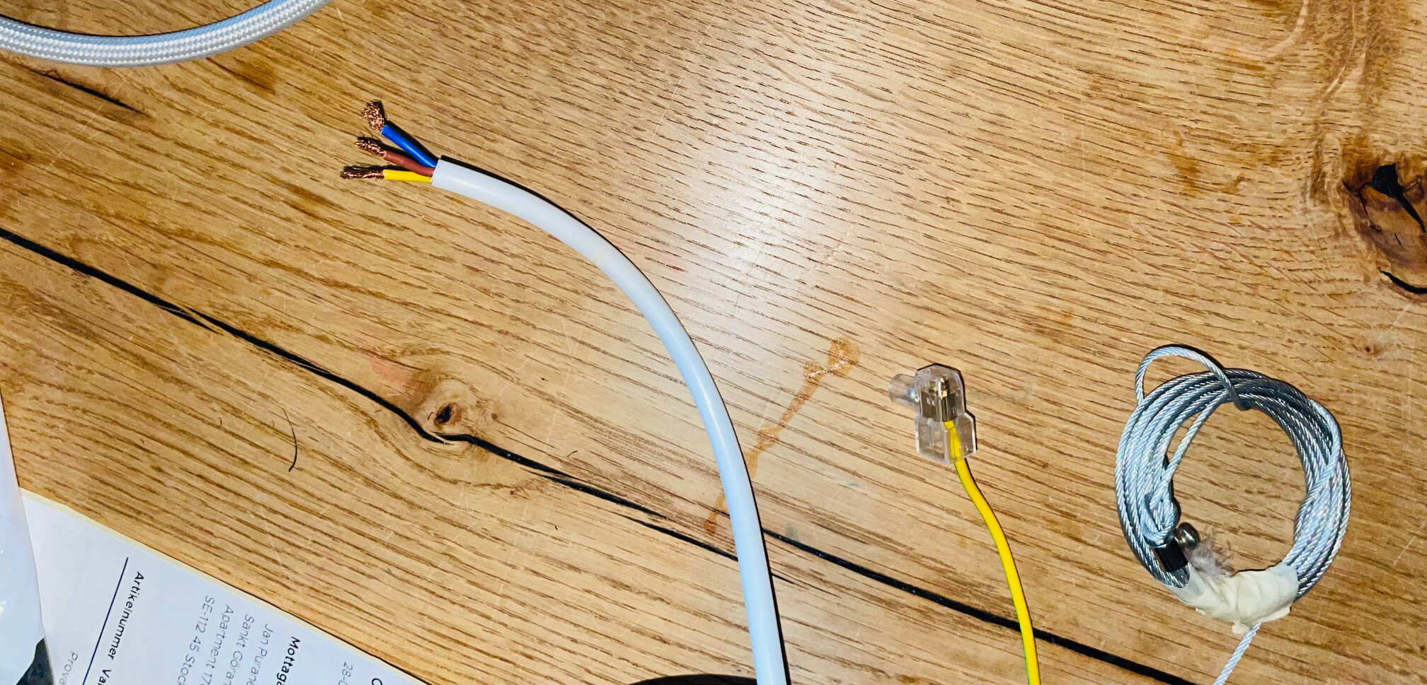

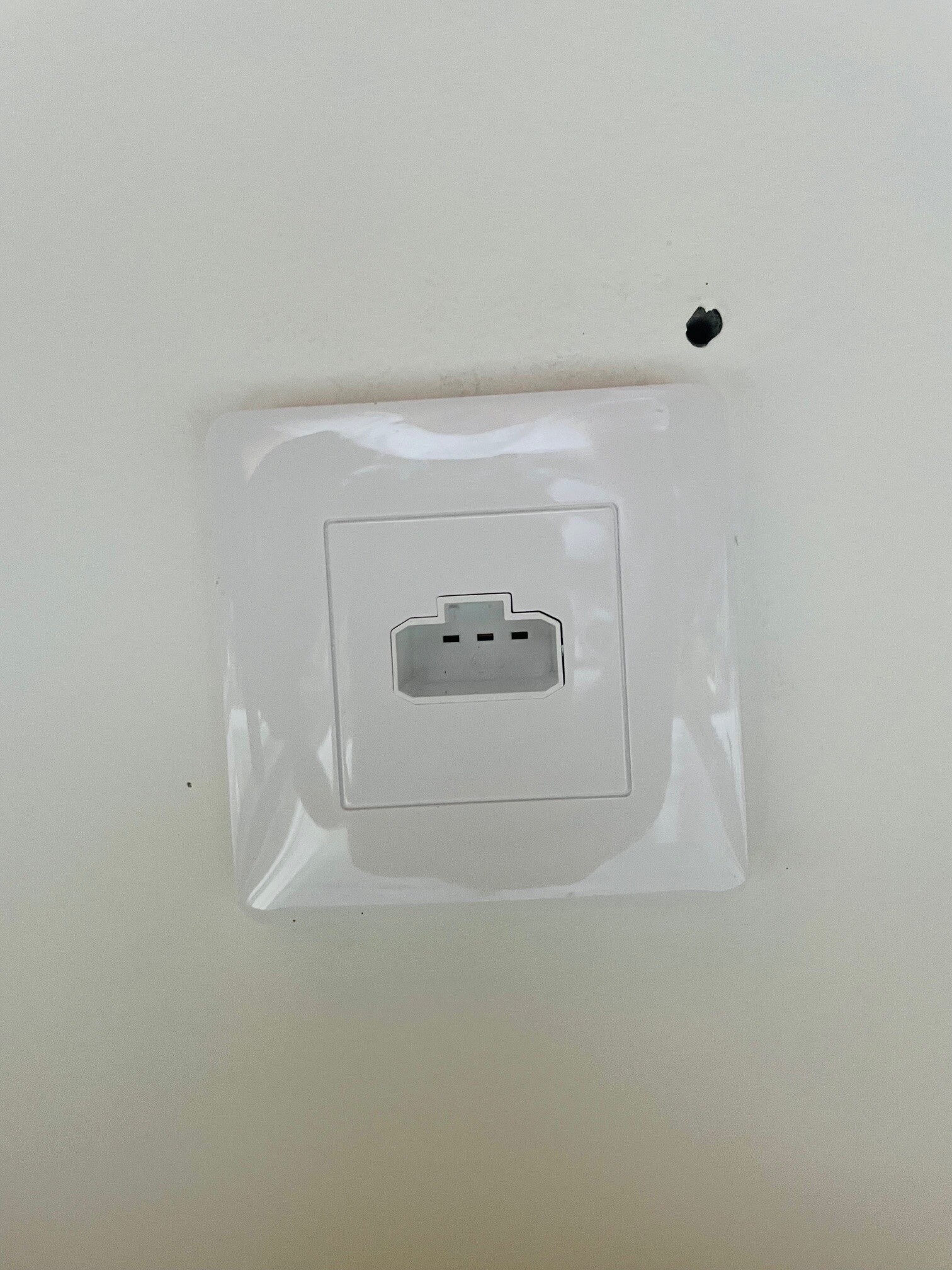

Hur ska detta lösas? Lampa (med 3 ljuskällor) som har 3+1 sladdar ut? Har en DCL i taket med 3 ingångar. Är detta något jag kan fixa själv?
Ser ut att det går ut:
1 brun
1 blå
1 gulgrön (jord?)
1 gulgrön ( Extra jord??? in i en plastkapsel, oanvänt?)
Tacksam för råd!
Elkabel med exponerade ledare i brun, blå och gulgrön, en gul kabel i klämma och en rulle ståltråd på träbord.
DCL-takuttag på vit vägg med fyra stift, omgivet av en vit plastram.

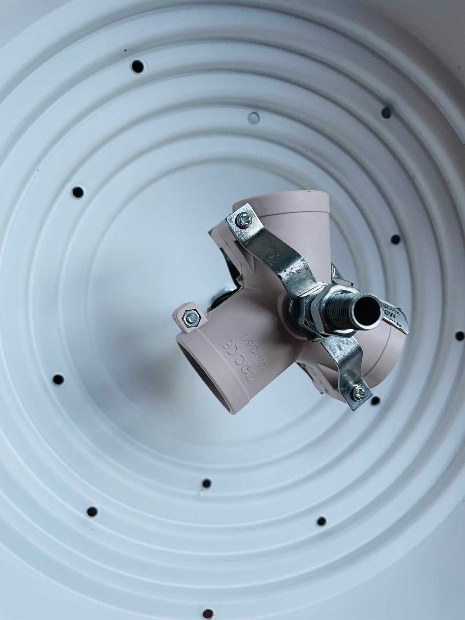

Elektrisk kopplingsdetalj inuti en vit armatur, med flera hål runtomkring, relaterat till en lampa med tre ljuskällor och DCL i taket.
Vad säger inst.anvisningarna?
Det rycks finnas en separat jordledare till armaturen. Svårt att säga mer från den beskurna bilden.
Kanske ska den anslutas till armaturens metalldelar och sedan visare till uttag/kontakt.
Gul/grön är jord, så där behöver du inte sätta ett frågetecken.

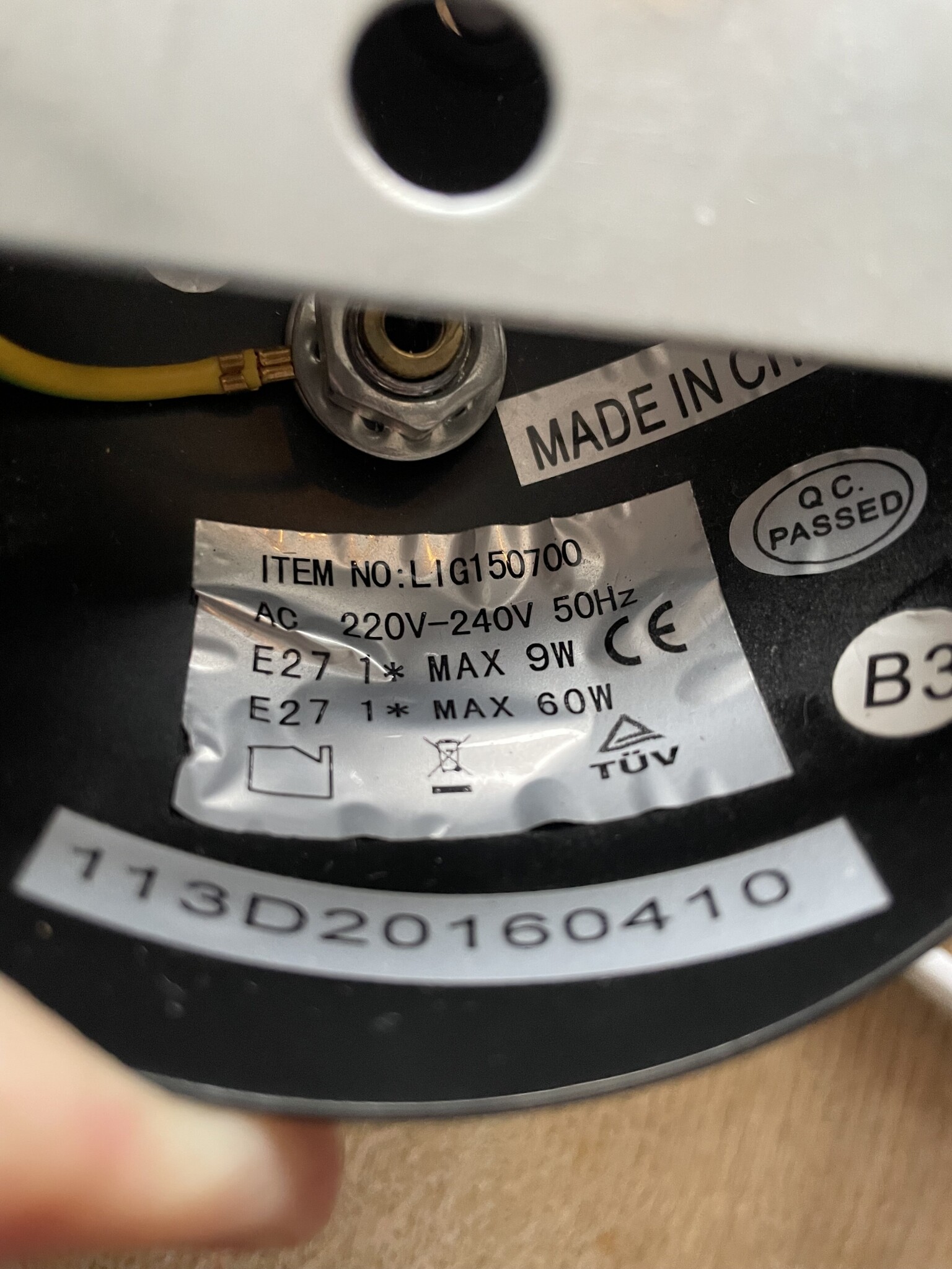

Aha, borde skrivit - lampan är köpt begagnad så inga instruktioner tyvärr! Vet inte vilket märke det är ens. Lägger till bild på det lilla som står inuti utifall det säger någon något.
Någon som råkar känna igen lampan??
Etikett inuti en lampa visar specifikationer: ITEM NO: LI150700, 220V-240V, 50Hz, max 60W, tillverkad i Kina, QC-passerad, E27-sockel.
Insida av lampbas med kablar och en metallfäste liggande på träbord, innehåller text 'MADE IN CHINA' synlig på etiketten.

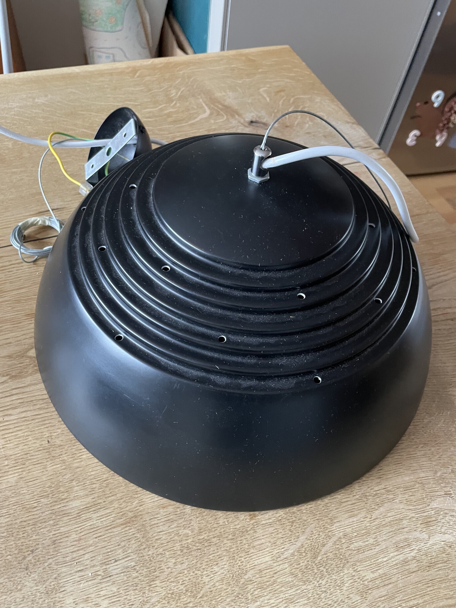

Svart rund lampskärm på ett bord med synlig sladd och monteringstillbehör.

Gjorde en bildsök och det är en KOPIA på Louis Poulsen AJ Royal Pendel.
OK. Du får nog jobba lite med kopplingarna och upphängningen här.
Takkoppen är tänkt att sitta dikt an mot taket/rörutlopp. Ev. får du då ta upp ett hål i kanten av toppen. Sedan skaffa några wago-klämmor eller "sockerbitar".
En kabel från DCL-uttaget och in i takkoppen. Där kopplar du ihop de tre jordledarna samt fas och neutral-ledarna.

Ok, tack. Så bara koppla ihop de tre sladdarna men kan du förklara den "extra" jordkabeln som nu slutar i ett plasthölje? Varför finns den? Ska den bara adderas till den andra jorden alltså?
"plasthöljet" innehåller en kopplingsplint, även kallad ubåt- Där ansluter man en jordledare.
Du kan välja att använda den. Koppla ihop inkommande jord till de två jordledarna i denna ubåt. Säkerställ att de sitter bra fast.
