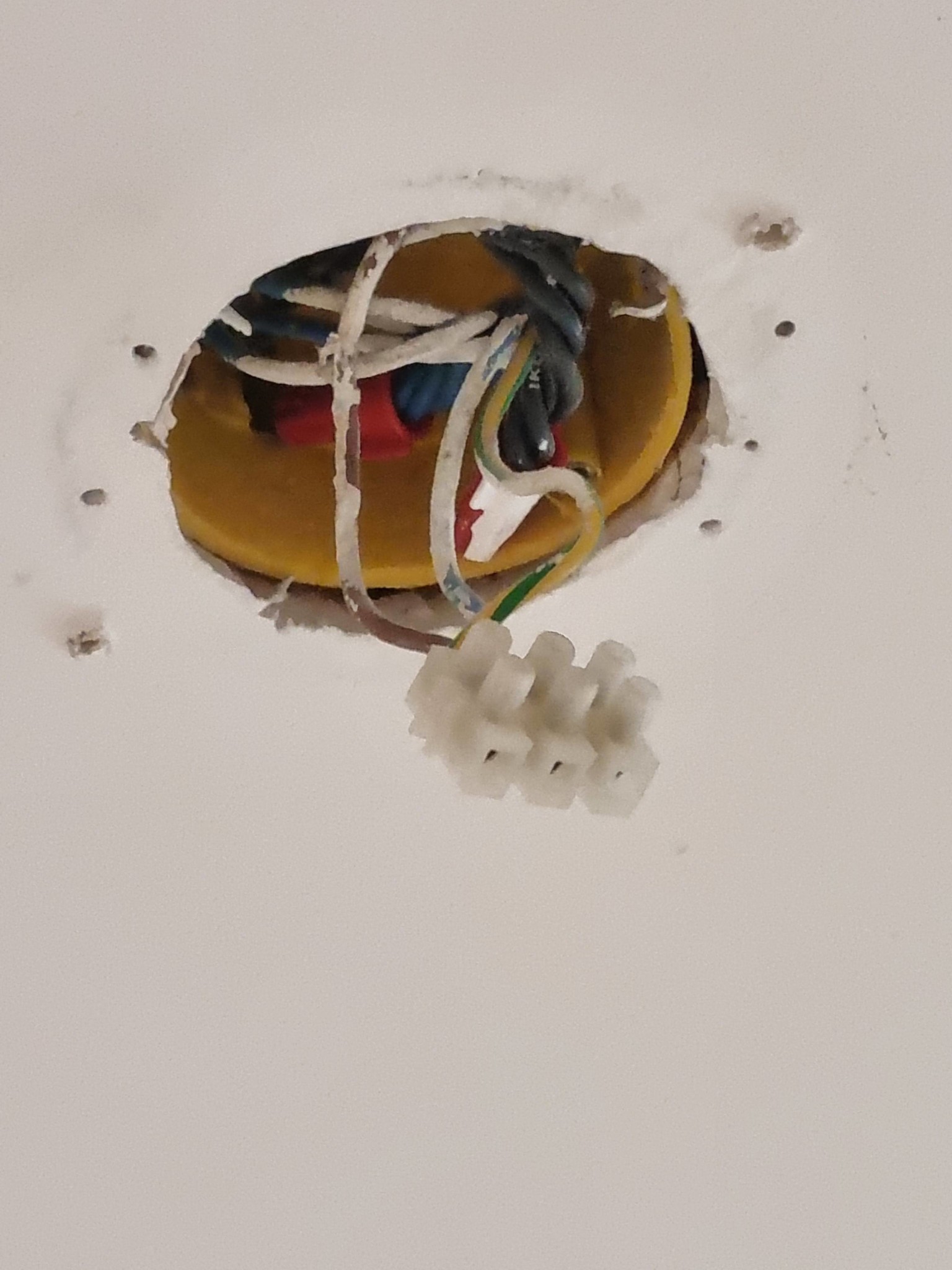

När det är dags att flytta in så laddar du upp bilder på hur det ser ut i taket och på lampan (eller länkar till den sidan i butiken).

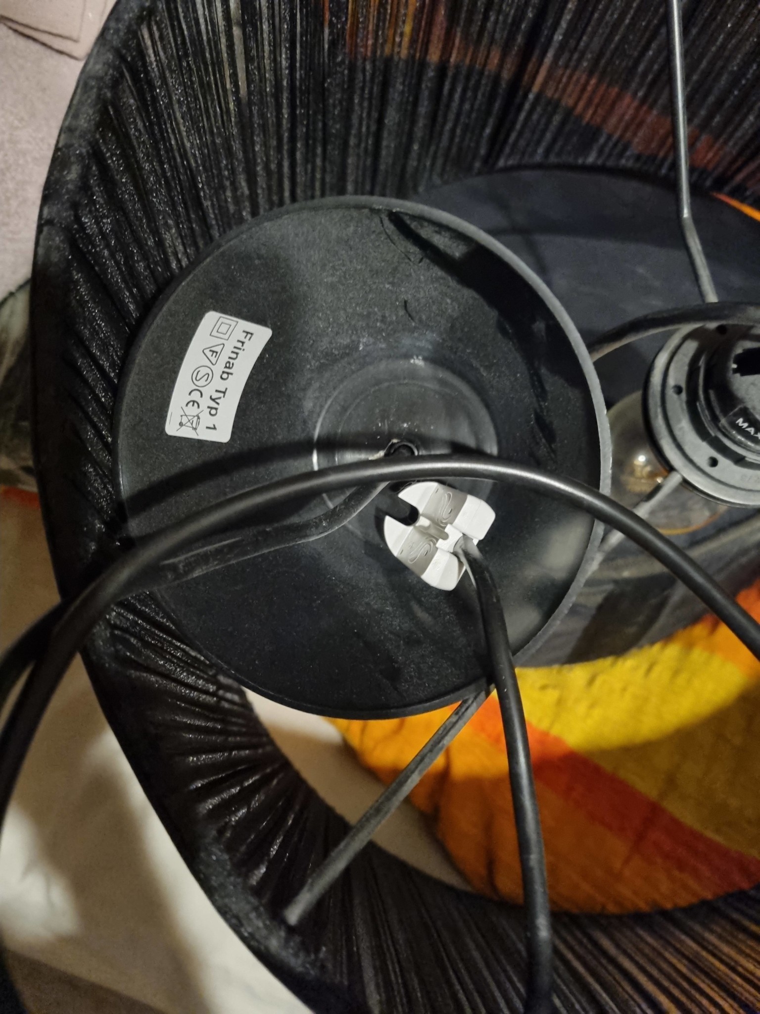

Den lampan är just nu avsedd för takuttag. Antingen att du sätter upp ett takuttag eller att du tar bort lampproppen och ansluter trådarna till trådarna i taket med hjälp av sockerbiten som finns där.
Hela hålet i taket måste täckas på något sätt. Hur stort är hålet jämfört med lampans kopp?
Den lampan är FI-märkt ( dom 2 fyrkanterna i varandra) vilket betyder att höljet är i plast och därmed dubbel isolerande, jämfört med en lampa i metall som inte kan vara dubbelisolerad.
Lampan har bara 2 ledare brun och blå dessa kopplas i kopplingsplinten brun( tändtråd) och blå( nollan) den gul/gröna skyddsjord används inte till en dubbelisolerad lampa.

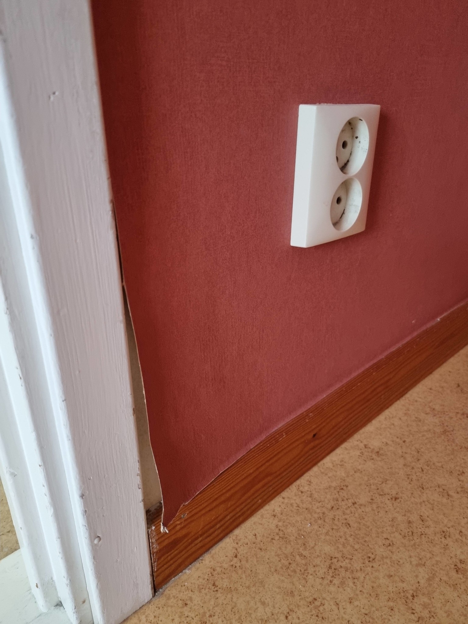

I vardagrummet hänger bara två trådar från taket.
Varför hoppar man över jorden i vissa rum?
Spelar det någon roll vilken lampa mansätter där?

Om bara vissa rum har jordade vägguttag och jord till taklampan så kan det bero på att man har bytt ut elledningarna i de rummen. Det var först en bit in på 90-talet som det blev krav på att alla uttag ska vara jordade.
Om det i vardagsrummet inte heller finns några jordade vägguttag får du ha vilken lampa som helst i vardagsrumstaket.

Det finns inga jordade uttag alls i lägenheten mer än två i köket. Helt plötsligt undrar jag varför man dragit en jord just till lampan i taket i ett av sovrummen.
Nej, det har aldrig varit tillåtet att bland jordade och ojordade uttag i ett och samma rum, förutom kök/matplats där köket alltid ska ha jordade uttag å matplatsen har fram till ca -94 fått ha ojordade uttag, men under förutsättning att det är tillräckligt långt avstånd mellan.

Det är mysko att det bara är en enda gulgrön tråd fastän det är tre/fyra blåa & svarta trådar i takdosan.
Detta kan vara en indikation på att den gulgröna tråden används som tändtråd, detta MÅSTE utredas innan någonting kopplas in till den gulgröna tråden.
Att jord är framdraget i takdosan är inte fel fastän det är ojordade vägguttag.
Vi hade jordtråd framdragen till alla (?) dosor fastän det bara var ett fåtal uttag som var jordade.
