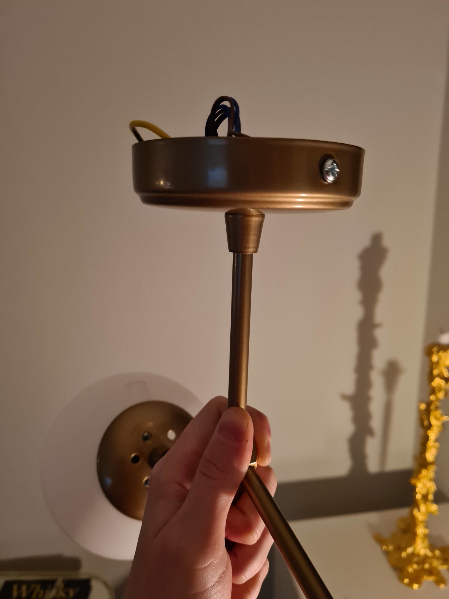

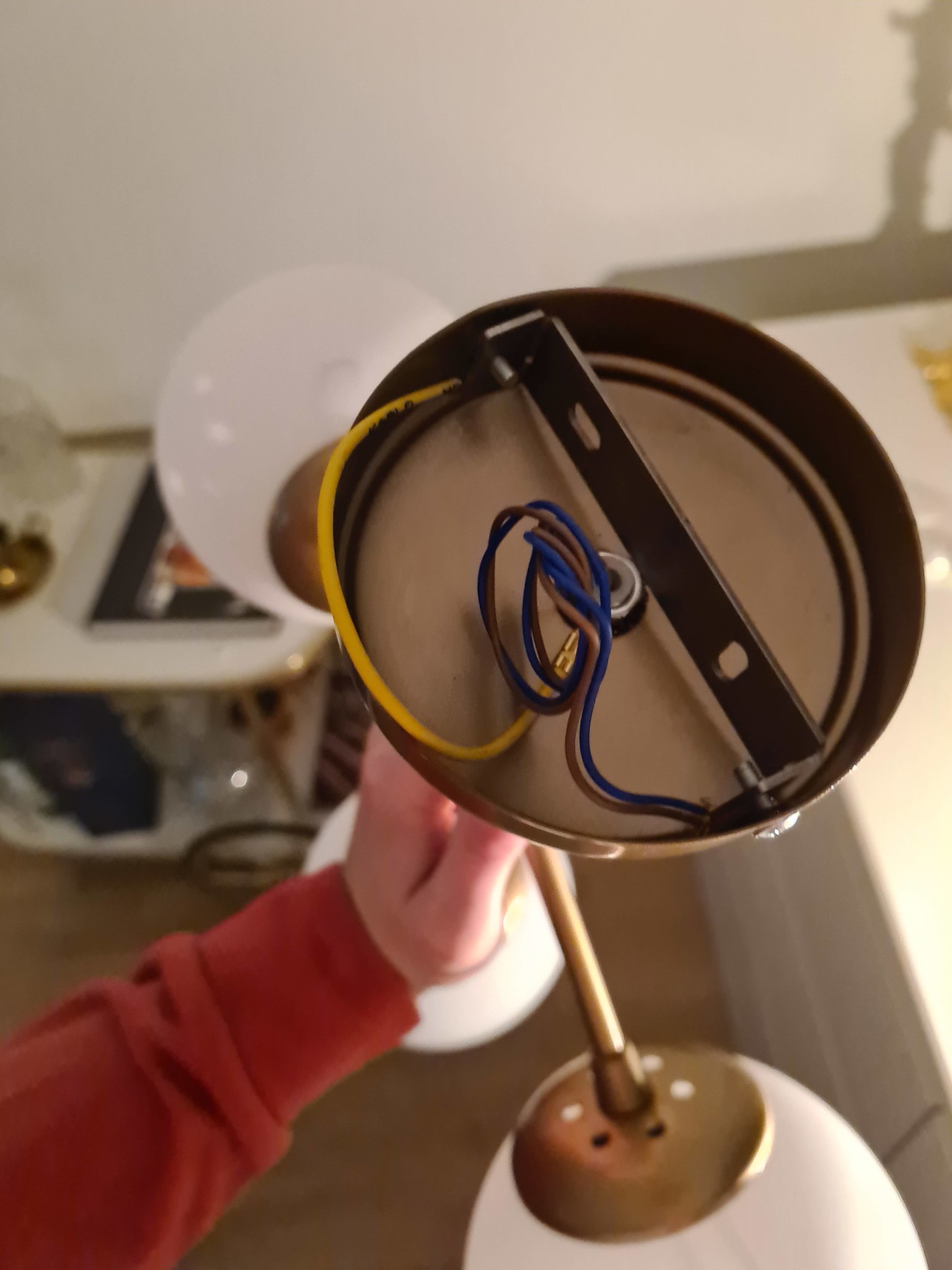

Ska hänga upp en taklampa och koppla med lampsladd till lamputtag på väggen.
Blir fundersam på hur jag ska få in sladden i kåpan då den kommer sitta tight mot taket och det inte finns något hål i den. Kan jag ta bort isoleringen på sladden för att den ska ''ta mindre plats"? Eller är denna lampa utformad för att det ska vara hål i taket där sladdarna kommer den vägen?
Kommer hänga i betongtak
Tack på förhand

Ta INTE bort någon isolering. Kåpan är i metall. Den har visserligen jordkabel, men då gäller det ju att den är ansluten för att det ska skydda.
Om det inte finns ett hål från sidan är det ju enkelt ordnat med en bågfil plus en vanlig rundfil.
