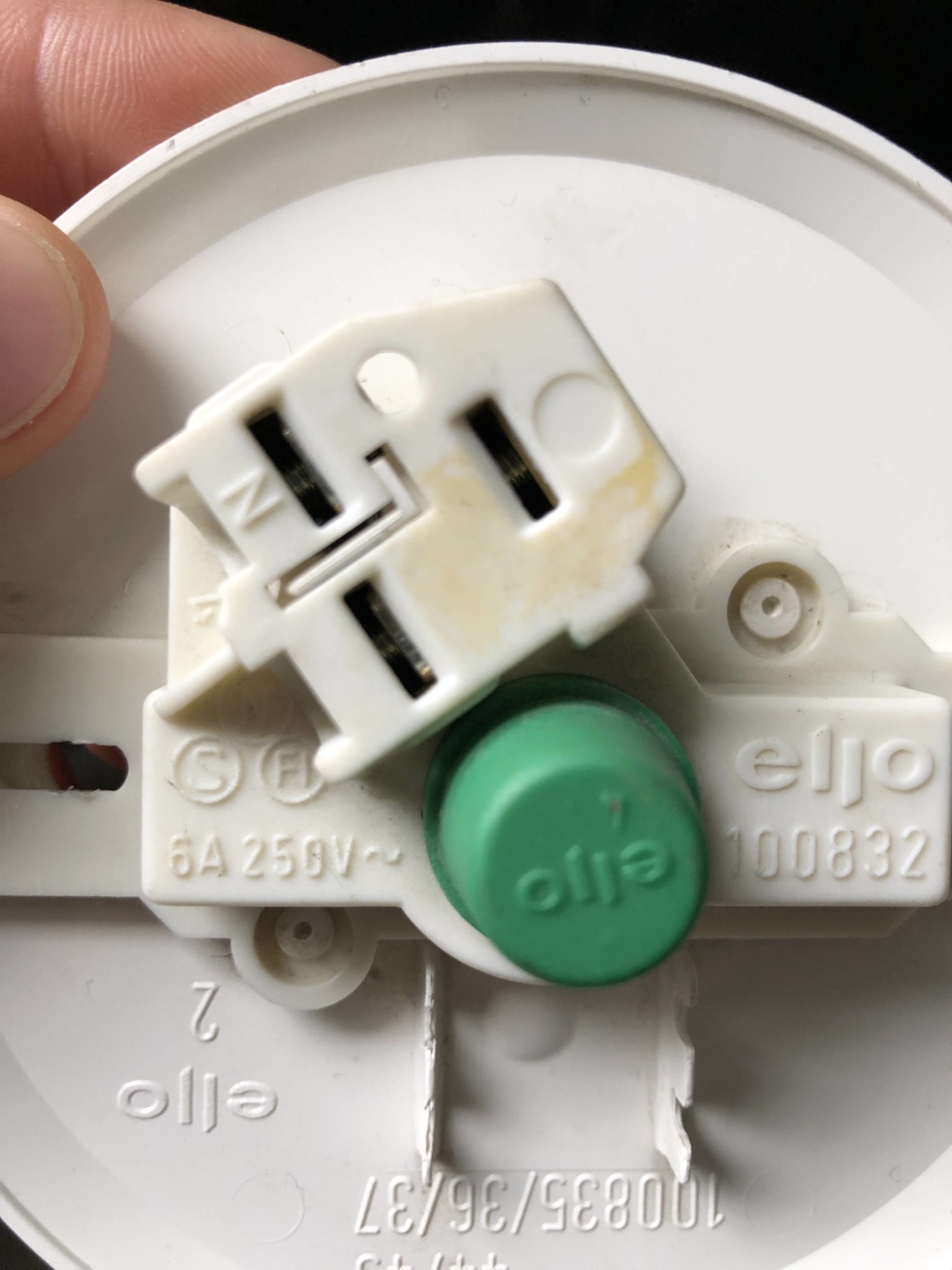

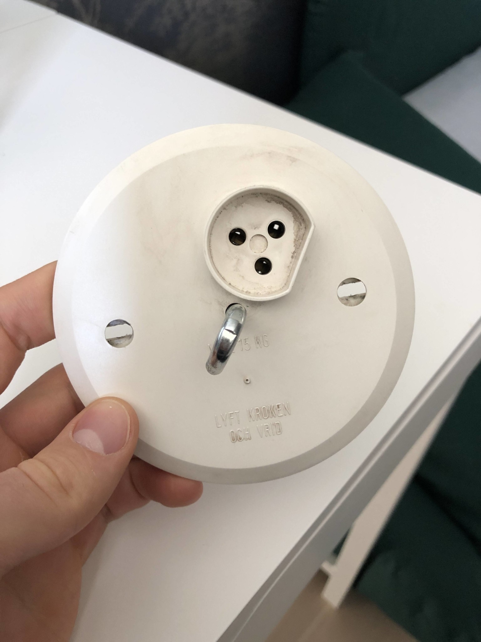

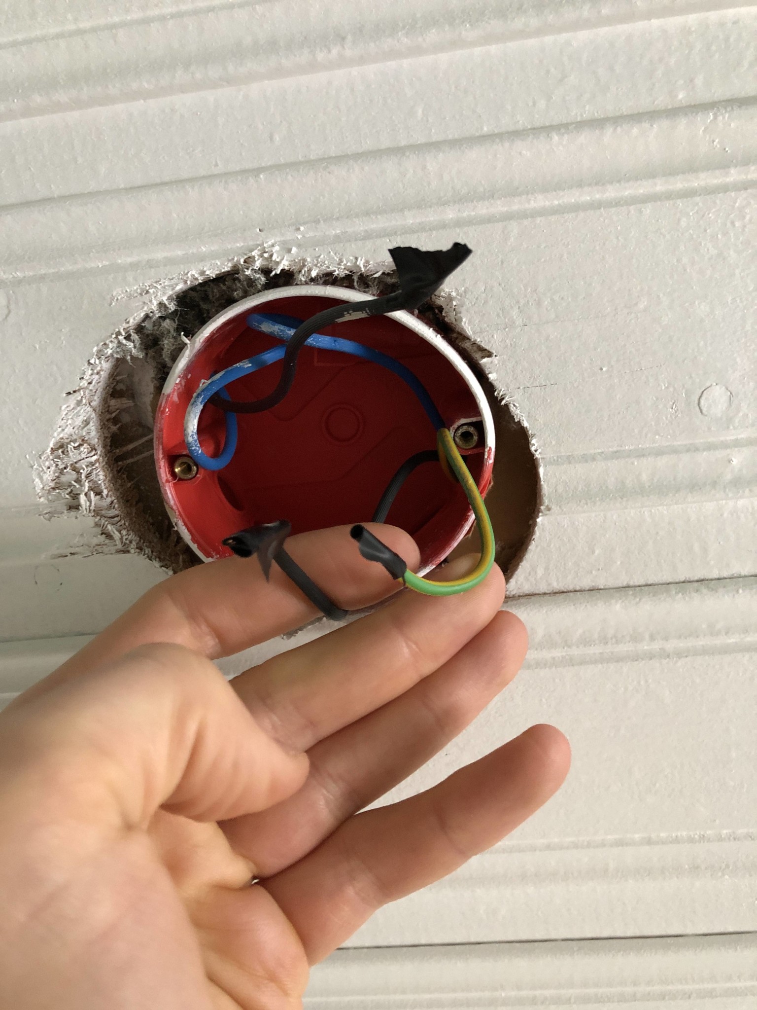

Målat om taket och drog ur elkablarnafrån själva fästet. Kan nån hjälpa mig berätta hur jag ska koppla? Se bild. 2 svarta kablar och en gröngul.

Den blå kabeln då? Låg den bara kvar i dosan oanvänd?
Stämmer!
Det där går inte att koppla in igen. Den grön/gula får inte användas som tändtråd eller nolla. Du behöver anlita någon som får reda ut detta och komplettera med en extra ledare med godkänd färg.
etompau och 2 till
Okej, men jag har ju nyss köpt huset. Bör jag kartlägga all el för att se om det är fler åtgärder som behövs?
Tydligen behöver du göra det. Finns ett sådant allvarligt fel kan det finnas fler. Men innan dess kan det vara bra att få bekräftat vad jag ser.
Är det ett ojordat lamputtag du har - inget jordstift (se framsidan) och anslutning för skyddsledare?

Den blå ledaren som syns i dosan, går den oskarvad vidare i nästa rör, så det är bara svart som var skarvad i lamputtaget, plus att den grön/gula var ansluten där?
Se bild. Jag har jordade eluttag i rummet. Den blå ledaren skarvas via en toppklämma i dosan. Det är bara svart som skarvas vidare i lamputtaget. Den grön/gula var ansluten i lamputtaget.
  • Hand håller en taklampa med jordat uttag, synliga ledningsskarvar.
Vi kan konstatera att den som monterade det uttaget inte visste hur det skulle göras.

Det är ju 2 svarta och 1 blå, så det är väl troligen en kronkoppling, alltså 2 knappar i brytaren, eller? Man kan alltså tända halva (ljuskronan) med en knapp/brytare var, och att de 2 svarta kommer från varsin brytare alltså. Håller med om att den förra ägaren inte visste vad den gjorde dock. De har använt jord som neutralledare.
Precis det är två knappar på själva brytaren.
Som sagt, du behöver en elektriker för att reda ut det där. Om skydsjord är felkopplad så blir det akut livsfarligt. Det kan ju vara så att den gröngula har använs för en annan funktion här. Men det är i så fall ett väldigt grovt fel. Gröngul är i sammanhanget en "helig" färg. Den får aldrig under några omständigheter användas annat än som skyddsjord.
