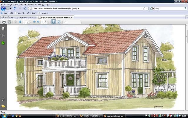

Skall bygga en byggnad 6530x7700mm. Jag vill placera en takkupa på den sidan som är 7700mm. Jag är stadiet och skall rita in denna. Hur skall jag placera denna. Vilket CC mått får man mellan takstolarna så att man kan anpassa en takkupa.
Se bild för hur takkupan är tänkt att se ut.
hej. först å främst skall kupan sitta i mitten av långsidan.
viktigt.
cc måttet är som vanligt 120 mellan.
när man sågar upp får man helt enkelt växla av en takstol om den hamnar i vägen.-
i ditt fall med stor kupa krävs lite mera förstärkningar uppe på hanbjälkarna, där kan man få skicka in ett limträ som bär upp lasten. svårt att beskriva man skall rita upp egentligen.....
hör av dig igen om du har mer frågor...

viktigt.
