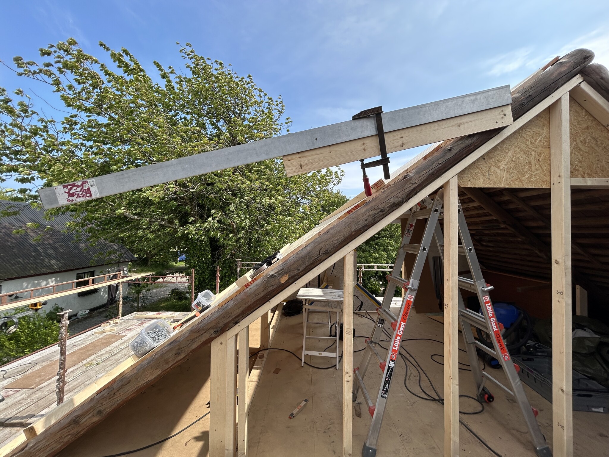

Jag lägger om taket och ska få in en kupa mellan takstolarna. Det ska ligga pannplåt på. Det finns två alternativ för kupans anslutning mot plåten:
1. 12 graders lutning. Ansluter mot tak cirka 75 cm nedanför nick.
2. 14 graders lutning. Ansluter mot nock.
Vad är bäst ur täthetssynpunkt? Snyggast är alternativ nr. 1.

Alternativ två är såklart bäst tekniskt sett, utan ett extra bryt som ska hanteras och med större lutning.
DrömStort och 1 till
In finnas bestämmelser för detta i detaljplanen, bara så du inte åker på något sen
