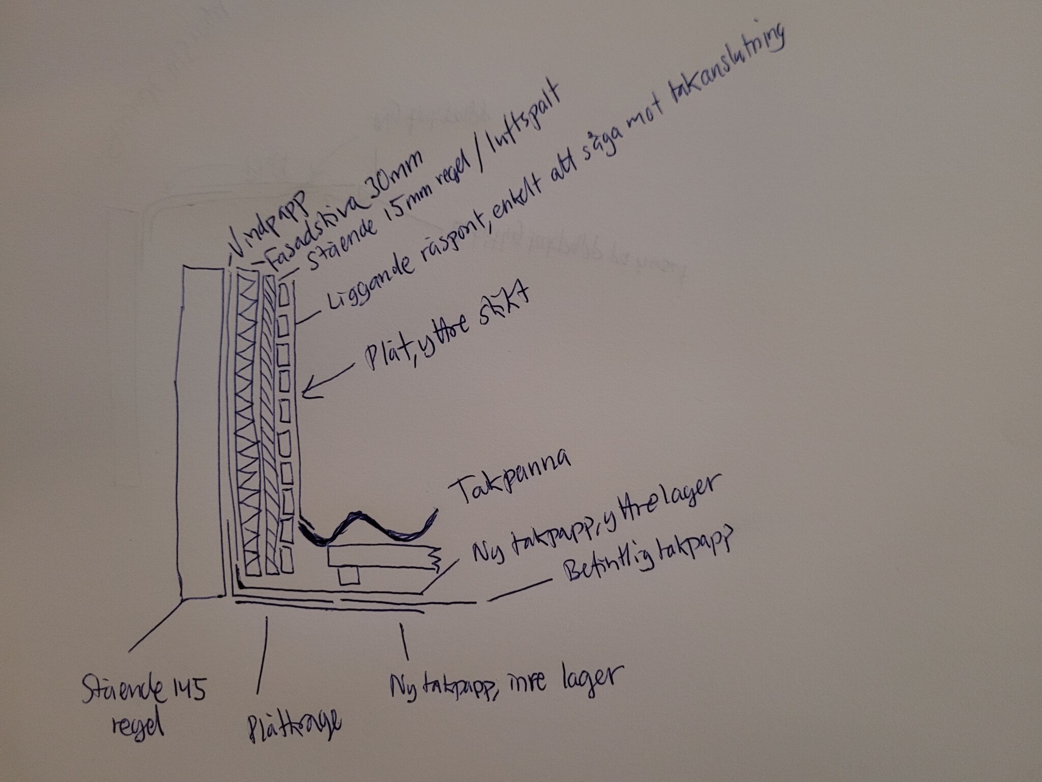

Ska bygga en takkupa men gräver ner mig i luftspalten.
Min tanke:
Plåt 2 mm
Takpapp 2 mm
Råspont 21 mm
Luftspalt 15 mm (25 mm känns overkill här)
Fasadskiva 30 mm
Vindpapp 1 mm
Regel 145 mm (PIR)
Ångspärr 1 mm
Regel 45 mm (träfiberisolering)
Gips 13 mm
Täckplåten kommer ju gå utvändigt tegelpannorna, 99% av vattnet går på plåten mao. Takpappen under skjuts in under befintlig takpapp i två nya skikt, ett under befintlig takpapp och ett över befintlig takpapp. Men hur fasen gör man då med luftspaltens eventuella kondens om det tätas med takpapp mot råsponten? Då hamnar luftspalten på insidan av takpappen och fukten hamnar i konstruktionen.
Börjar man med nedre (inre) kragplåten mellan takråspont och takkupans vägg redan vid 145-regeln och sätta vindpappen utvändigt plåten som går 300 mm upp? Sen hamnar fasadskiva+luftspalt+råspont utvändigt inte plåten och sen täcks kupan med plåten på väggar och tak med luftning nere och uppe?
Vet att isoleringen möjligen är lite overkill men har mycket goda erfarenheter av fasadskiva så vill gärna fortsätta på ett vinnande koncept.

Detta är det andra alternativet för att ha luftspalten mynnande ut på takpappen. Behövs ens den inre plåtkragningen isåfall?
  • Handritad skiss av väggdetalj med luftspalt och takpapp. Textanteckningar beskriver material som stående regel, plåt, takpanna och flera lager takpapp.
