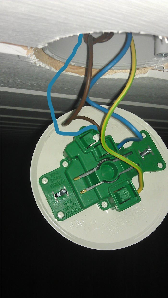

en av de blå ser som sagt ut att vara tändtråd ryck i den blå i strömbrytaren o se ifall du kan luska ut vilken av dem som är den ner till brytaren
har du nått mätinstrument så du kan mäta mellan brun o de två blåa? inte båda samtidigt då utan en i taget( de blå)
mellan brun och en av de blå bör du ha 230V den är då nolla å den andra blå tändtråd. Märk upp eller byt ut tändtråden som sagt innan.

Det finns sannolikt en kopplingsdosa till någonstans som du inte hittat.
Kanske lika bra att kontakta elektriker. Tar emot lite faktiskt då det känns som en rätt enkel sak att montera ett par lampor
Vet ju fortfarande inte vad jag ska göra med 4 kablar som ska i en armatur med plats för 3.

Har båda lamputtagen fungerat felfritt tidigare? Kommer du ihåg exakt hur de var kopplade? Med detta på plats så kan man helt enkelt koppla in dina nya lampor precis likadant. Men nu kommer du kanske inte ihåg vilken blå som var blå...
Nix, jag gjorde en stor tabbe att inte märka kablarna innan jag plockade ner rasket. Får bli elektriker på detta då jag inte vill riskera något när det ser ut som det gör. Tackar alla för hjälpen här! Bockar o bugar.
Den blå tändtråden byter antagligen över till brun och går vidare till nästa dosa, men då borde man kunna se att det rör sig i andra änden om du drar i den bruna. Om den bruna bara går mellan de två takdosorna så har du två blå och en jord som "inkommande", där den ena blå är tändtråd och den andra är nolla, men det kan nog vara svårt att ta reda på vilken som är vilken utan att mäta eller göra kortslutningar.

OK, nu är det iofs en viktig regel att man gissar inte om vilken tråd som är vad, men om man samtidigt kan hitta på något enkelt sätt att verifiera sin gissning.
Jag tror att du har inkommande fas till brytaren i den bruna tråden. Sedan har man reglevidirgit använt blå som tändtråd från brytaren till ena takdosan. I den dosan har man sedan gått vidare med brun som tändtråd till den andra dosan, I den dosan har man en blå nolla som någonstans borde vara ihopkopplad med den blå nollan i första dosan (den andra blåa alltså).
Hur veriiferar vi då detta? Prova att rycka i den blå tråden från dosan med brytare och se om någon av trådarna i den första dosan rör sig, ryck för guds skull inte så mycket att den försvinner in i röret. Om jag har rätt så se till att märka den tråden ex. men ett varv eltejp i vardera änden.
Men nu har vi ett mysterium kvar. Och det är varför den blåa nollan i första dosan (den med 4 trådar) inte också är vidarekopplad till den andra dosan. Jag skulle inte vara helt nöjd med "spåningen" om inte det också blir klarlagt. Hela hypotesen kan vara fel. Dvs du borde kartlägga åt vilket håll den blåa nollan försvinner. Kankse har vi en kopplingsdosa inblandad också?

Gjorde ett nytt försök idag i väntan på elektrikern. Tänkte sätta upp lamporna så att de får det där dimmade ljuset jag skrev om tidigare. Bättre det än inget ljus alls.
Döm av min förvåning när jag gjorde denna kopplingen igen (har ju provat en 2-3 olika kopplingar)....så lös båda lamporna precis som de skulle! Fattar ingenting. Kanske hade jag den andra blå tråden tillsammans med brun, eller så var det inte perfekt kontakt. Vem vet.
Kopplade alltså precis som det var kopplat i dosan vid nedmontering. Så här:
...så nu slipper man ringa elektriker
Tack åter igen till alla som lagt ner tid på att hjälpa mig här. Uppskattar det!
