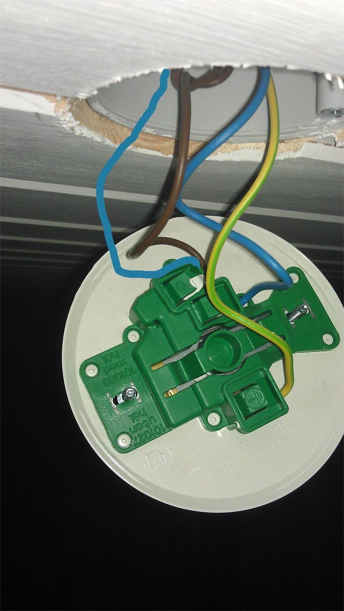

Har några funderingar och hoppas nån kan hjälpa mig.
Det är så att jag i vardagsrummet har två sådana här som jag plockade ner:
Den ena dosan har 3 kablar (blå, brun, gröngul)
Den andra dosan har 4 kablar (blå, blå, brun, gröngul)
De lampor jag skaffat har endast varsin sådan där sockerbit med fas, nolla och jord. Plats för 3 kablar alltså.
Frågan är hur jag kopplar in den som har 4 kablar?
Den första dosan med 3 kablar kopplade jag in, och den lös.
När jag sedan skulle koppla in den andra, så "isolerade" jag en av de två blåa kablarna, och då lös båda lamporna väldigt svagt. Som om de var dimmade.
När jag sedan kopplade in den ena blåa tillsammans med brun på fas, så lös inte den första lampan med dosan som hade 3 kablar. Dock så funkade den med 4 kablar precis som den skulle.
Vad gör jag för fel?

Hur var det kopplat i uttagen som du kopplade ner? Det får nog räcka med testande nu, mät så att du säkert vet vad som är vad. Blå borde ju vara nolla, men då skulle du inte få kortslutning av att lägga ihop den med en annan blå.
Är det samma strömbrytare till båda dosorna? Är det en strömbrytare med en eller två knappar?

Den naturliga frågan är hur det vara kopplat i de två lamputtag som monterades ned.
Två blå ledare från samma rör är inte bra och bör åtgärdas. Den ena verkar vara en tändtråd, och den bruna i dosan med 4 ledare verkar vara utan funktion. Det är inte möjligt att lista ut detta med den ofullständiga beskrivningen. Antagligen fick du lampan i dosan med 3 ledare att fungera innan du hade kopplat bort uttaget i dosan med 4 ledare?
Sitter det en kronbrytare på väggen (två vippor)?
Finns det en kopplingsdosa på vägen?
Öppna dosan med strömbrytaren och ryck i trådarna för att reda ut vad som går var.
Bryt strömmen först...och koppla inte på den förrän du är säker på hur det fungerar.

Ja, den dosan med 3 ledare fungerade perfekt innan jag började ta ner den andra dosan med 4.
Finns ingen kopplingsdosa på vägen, nej.
Det är en väggströmbrytare till båda dosorna. Det är en simpel strömbrytare med en knapp.
Så här såg det ut innan. Den blåa kablen till vänster är ditmålad och beskriver dosan med 4 ledare.
Den med 3 ledare är exakt samma, fast utan den ditmålade kabeln såklart.
När jag gjorde denna kopplingen i lampans kontakt/sockerbit så blev det dimmat ljus, som sagt.
Så det låter verkligen som om en av de blåa är tändtråd...

Detta går säkert att lista ut om du korrekt och fullständigt kan beskriva dina tre försök till inkopplingar. Jag finner ingen logik annat än om man kastar om de två blå mot vad du säger. Om vi antar att "dimringen" orsakades av att lamporna blev seriekopplade så skulle brun kunna vara en ledare som bara går mellan dessa dosor.
Men samtidigt är detta ointressant att fundera över. Du behöver titta bakom strömbrytaren etc och följa upp hur det är kopplat. För en av de blå ska ersättas med en annan färg (åtminstone märkas upp), och den andra ska ev kopplas om så att den verkligen blir en nolla.
