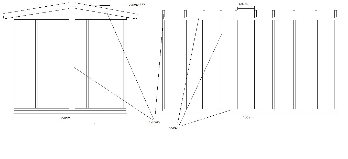

Håller på att bygga en bod, oisolerad, som är tänkt att användas som rent väderskydd för trädgårdsmaskiner, cyklar etc.
Har planerat att odla ett sedumtak och vill därför ha lite grövre konstruktion än vad som annars bör vara nödvändigt.
Men när det gäller taket så är jag lite tveksam till hur jag ska göra. Min tanke är att ha två mittplacerade liggande reglar i måttet 220x45 som vilar på två stående reglar (120x45) i vardera gavel. Spannet mellan bärpunkterna, reglarna (120x45) blir 4,26m...
Takreglarna har jag tänkt att ha i dimensionen 120x45, c/c 50 och längden blir ca 150 inkl 30 i överskjut. Längden mellan fästpunkterna blir alltså ca 120.
Har ritat en skiss för att visa hur jag tänkt. Den är inte på något sätt skalenlig, utan ritad bara för att beskriva min tanke
Jag vill slippa att göra takstolar och vill gärna har "fullhöjd" inne i förrådet. Därav min tankegång...
