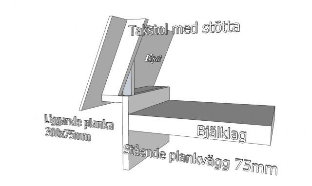

Hus från 1936 med stående plankstomme.
Har rivit bort kattvindarna, innertaket/snetaket och isoleringen på övervåningen. Har tänkt att fixa luftspalt mot yttertaket med läkt och masonite innan jag isolerar men jag vet inte hur jag ska göra med takfotsventilationen? Idag finns det ingen alls men taket ser ok ut.
Det stående planken i ytterväggen slutar en halvmeter över bjälklaget. Där sitter sen en liggande planka på utsidan, se bild.
Ska jag jacka ur den liggande plankan en spalt mellan takstolarna? Eller räcker det med nån mögelstopper långt ner i varje fack?
