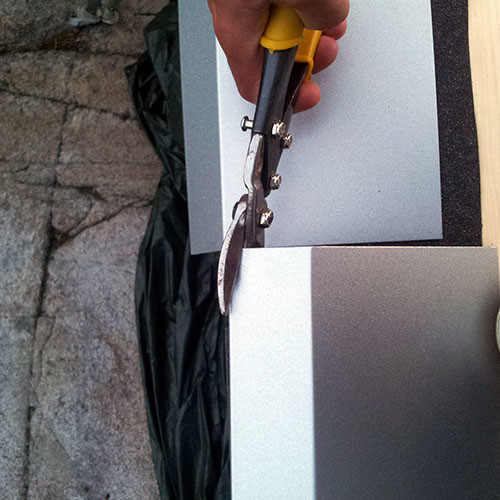

Tjena! Bygger nytt garage och är i full fart med taket. Papp blir Icopal Flexilight bas med en taklutning på 21gr. Ovanpå blir det läkt och betongpannor. 2 frågor:
1: hur klipper man fotplåten för att få en bra skarv?
2: monteringsanvisningen talar om papp både under och över fotplåt. Snickarna som bygger bl.a mitt hus under tiden menar att papp under är onödigt. Kommentar? Det är ju trots allt bara ett garage...

1. http://www.byggoteknik.se/skarva-fotplat
2. Det finns där för att ta kondens från plåten.

Tack! Superbra tips men jag har för mig att jag sett någonstans att man kan klippa ett diagonalt snitt och sen skjuta ihop plåtarna?
