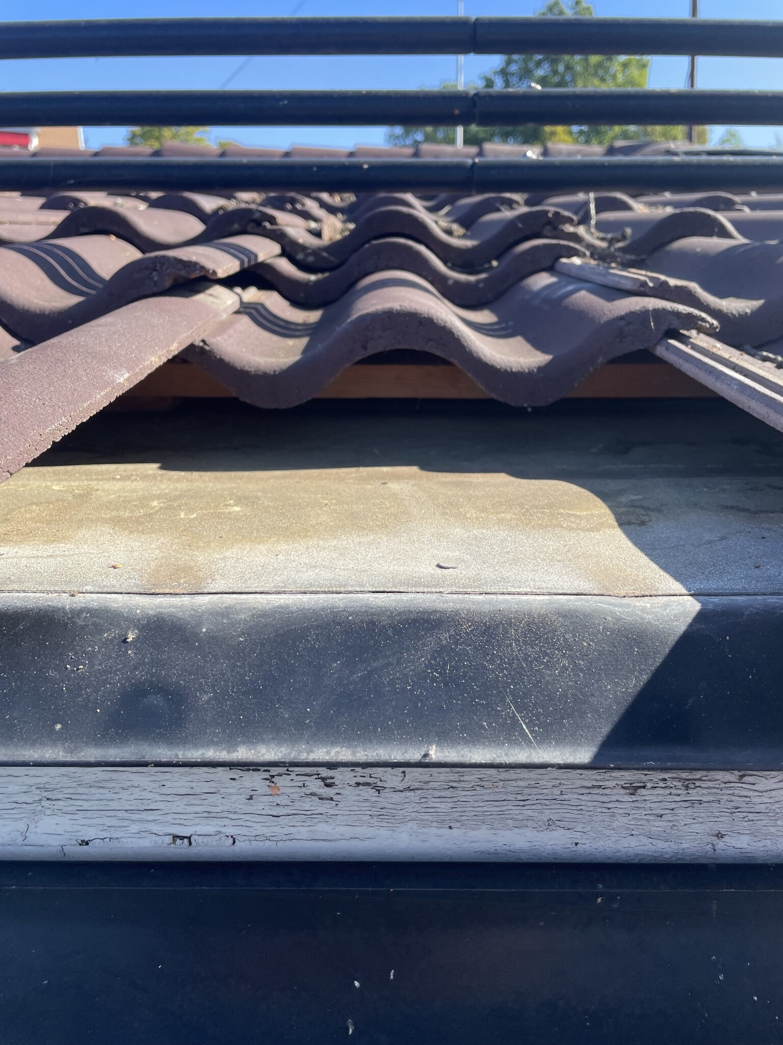

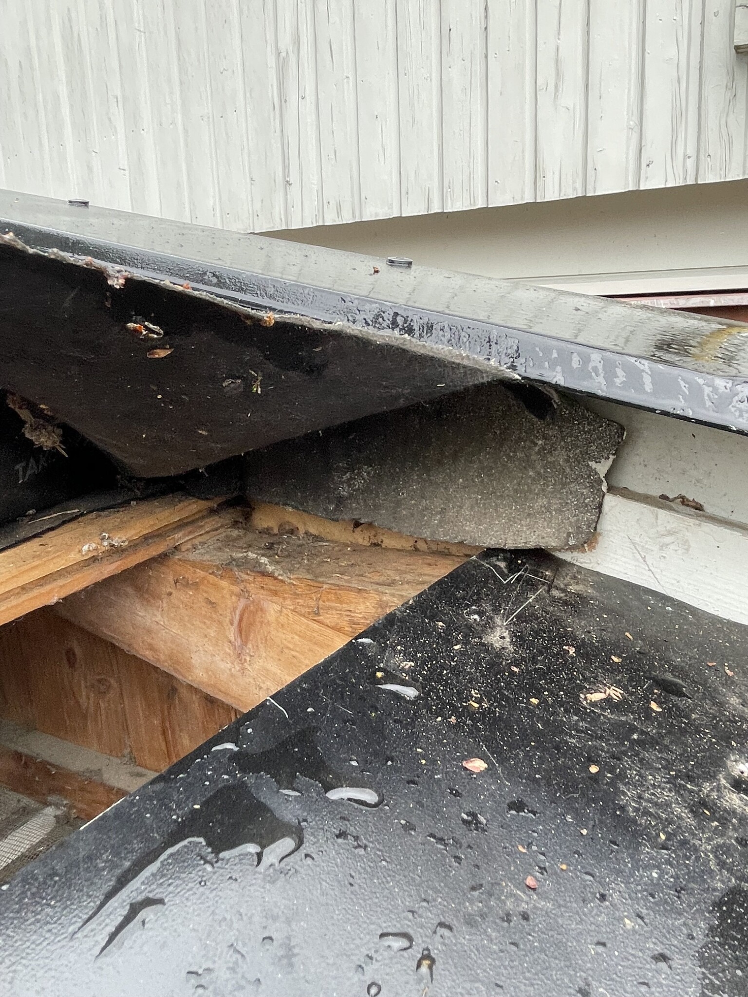

Hej alla,
Jag är en novis när det gäller praktiska hantverk men vill väldigt gärna lära mig. Jag vill åtgärda ett problem på mitt hus. Vid kraftigt regn samlas det vatten bakom takfotsplåten. På vissa ställen känner jag då dessutom fuktig ”källarlukt”. Känner ingen lukt när det torkat upp.
Jag öppnade upp och tog bort de 2 nedersta råsponten. De vilar på kilar på takbjälkarna vilket ger en ytterst liten taklutning de sista 20 cm. När sen takfotsplåten monterats blir det som en ficka bakom där vattnet samlats.
Varför har man dessa kilar? Huset är från 1974. Min plan är att ta bort dem, korta brädan som hängrännan är fäst vid och få 14 graders fall även på nedersta delen av taket. Missar jag nån viktig funktion då?
Det kan ju även va problem längre upp på taket eftersom det kommer vatten på pappen men jag tänker att jag börjar med att åtgärda fallet och ser om lukten försvinner. Taket lades om med ny papp för 12 år sen så jag hoppas slippa göra om allt.
Min plan är då:
-Ta bort kilar
-korta brädan med hängrännor
-ny råspont
-ny papp under den papp som är lagd 2014 (skär bort pappen från 1974 där jag kommer åt)
-Montera takfotsplåt (asfaltsklister mellan papp 2014 och ny papp och mellan ny papp och takfotsplåt)
-montera hängrännor
Missar jag något viktigt då? Tacksam för alla synpunkter jag kan få. Laddar även upp några bilder.
