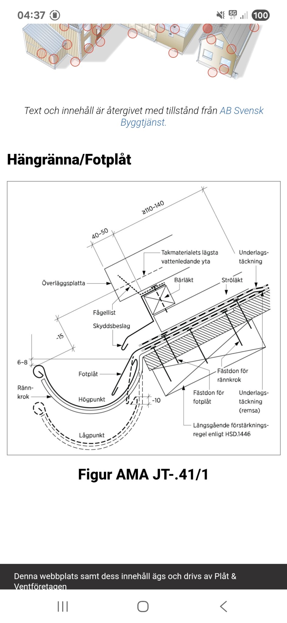

Ska fixa takfotsplåt och det är idag betongpannor som ligger på läkt .
Frågan är om man ska sätta den åvanpå på läkten eller under pappen
Du kan ha på båda ställena. Under underlagspappen för att leda ner läckande vatten och på läkten för att slippa se nedre läkten, vilket blir snyggare.

Vatten som rinner utmed pappen borde droppa ner i hängrännan ändå; ser inte behovet av en plåt där (inte värt kostnad och besvär i alla fall). Även vattnet som rinner ovanpå pannorna borde rinna ner korrekt i hängrännan utan plåt, men håller med om att det blir snyggare med plåt när takkonstruktionen är sådan att läkten annars syns. (Mitt tak har en liten "knök" längst ner som gör att ingen sista läkt finns överhuvudtaget och har ingen plåt.)

En bild från ama.
  • Ritning av hängränna och fotplåt med olika mått och komponenter som fågellist, skyddsbeslag, rännkrok och underlagstäckning. Figur AMA JT-41/1.
malj1 och 3 till
Viktigt att inte glömma underlagsremsan, enligt bild.

Oj oj så överarbetat. Längsgående förstärkningsregel? Är det ett tak på ett småhus eller en rymdsond som kommer vara oåtkomlig för underhåll?

Antagligen för du fräser ur ca 8-10mm för rännkroken, då blir det inte mycket kavr att skruva i.
