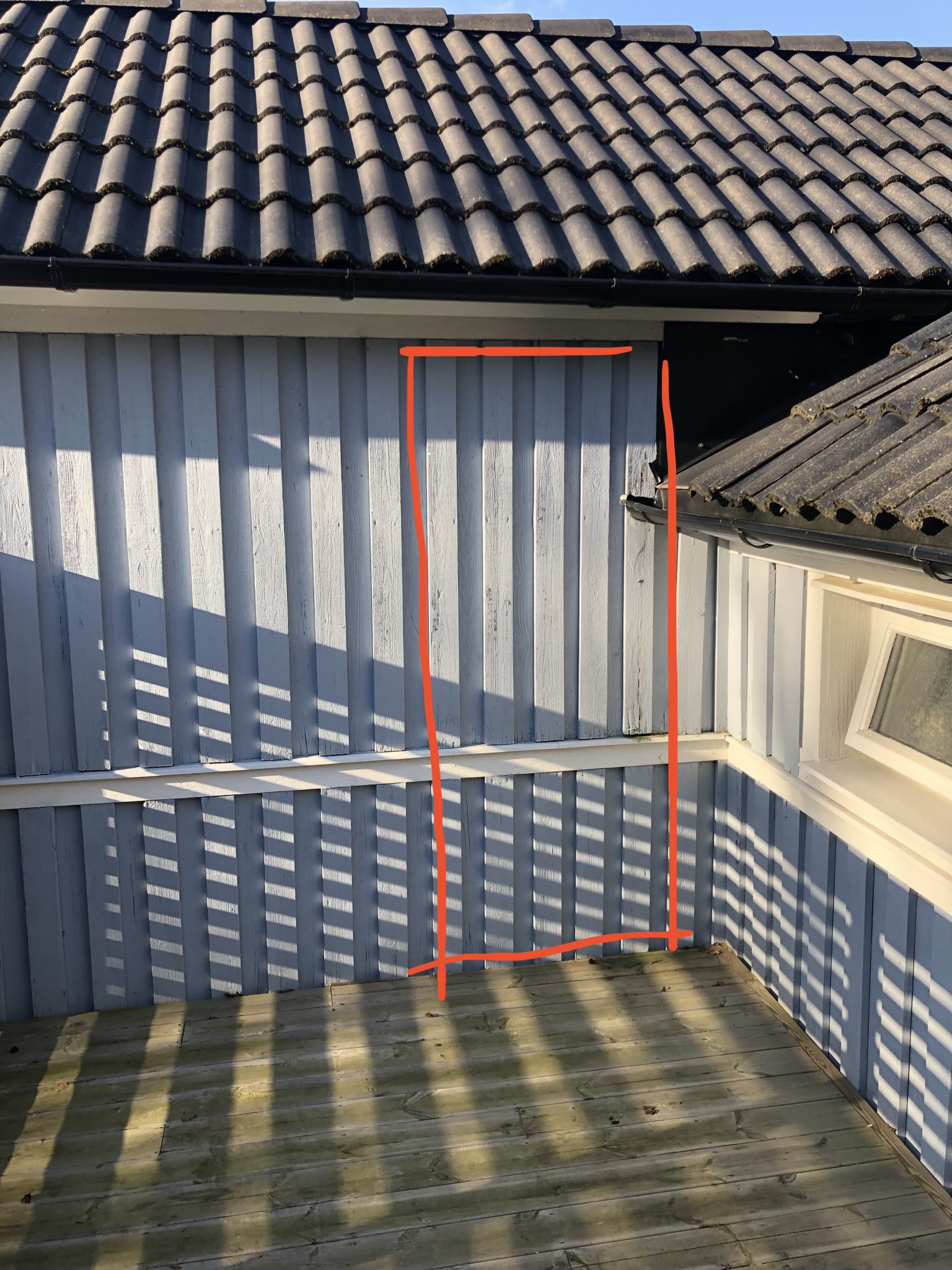

Jag vill sätta in en altandörr 7x20 på denna vägg.
Dörren ”måste” sitta på utmålat ställe, annars hamnar den invändigt intrapphuset som leder upp till 2a plan... som den invändiga bilden visar.

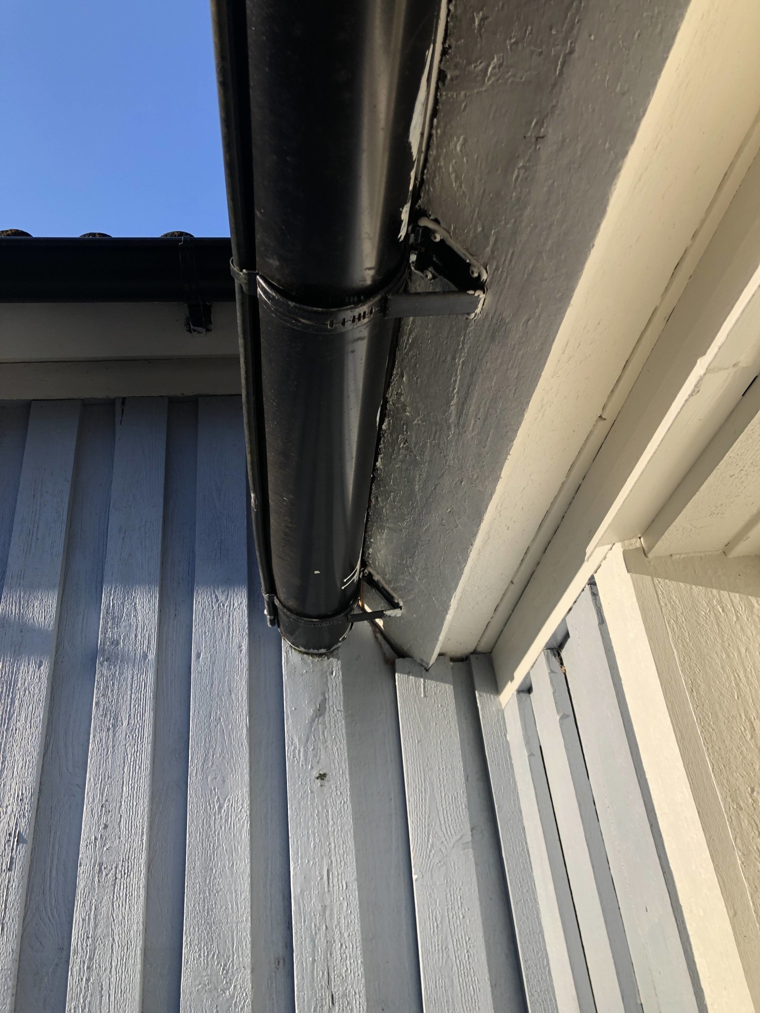

frågan är, går det att göra någon konstruktion och ta bort takfoten i hörnet?
Höja hela taket utvändigt så att takfoten hamnar över dörren?
Eller låta dörren sticka förbi sista trappsteget på insidan ( inte snyggt?? )
Några förslag?

Det skulle ju absolut gå att ta dit en plåtslagare och ta bort takutsprånget.
De knackar till en plåt som tar regnvattnet och leder bort till bef. hängränna 1m bort från hörnet.

Det går att kapa bort en bit av taket och bygga ett nytt som startar ca 2 pannor tidigare, finns det takstol där så görs en avlastning i det nya taket

Någon vik-variant eller en skjutdörr kanske?
Det löser inte riktigt det estetiska problemet eftersom även skjutpartiet hamnar mitt i trappen
Ta en bild på hela taket. Ett alternativ är att såga bort takfoten helt och be plåtas göra en ståndränna istället.
