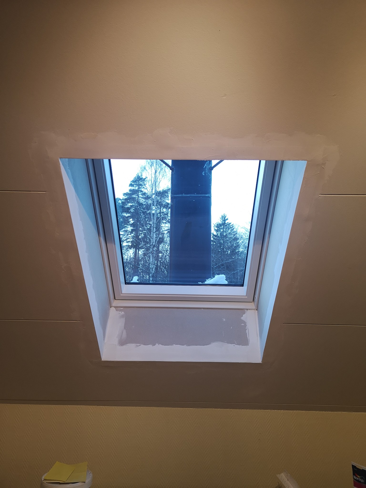

Vi har bytt takfönster för ett tag sen och har helt kört fast i det invändiga arbetet runt taksmygen.
Eftersom vi är nybörjare på allt när det kommer till snickeri och renovering så har vi nog gjort ett misstag när vi försökt spackla en jämn kant runt själva smygen. Spacklet går nu ut 10 cm.
Tanken var först att spackla så jämnt som möjligt för att sedan måla hela taket. Sedan insåg vi vilket jättejobb det blir att måla hela taket pga att det går skåror i taket som isåfall behöver spacklas + att taket har en skrovlig struktur som också kommer sticka ut jämfört med det som vi nu har spacklat. Därför vill vi helst undvika att måla hela taket.
Min första tanke var att sätta som en ram runt hela fönstersmygen för att dölja spacklet och förstärkningslisten. Dock inser jag att det blir svårt att göra det snyggt pga att det ju är 10cm som behöver täckas.
Har ni några tips eller idéer på hur vi kan lösa detta på ett enkelt sätt som två nybörjare klarar av? Bifogar bilder på det vi har gjort hittills.

hehe, ser precis ut som mitt takfönster.
Betrakta snedtaket och takfönstersmygen som två separata ytor.
- Måla fönstersmygen med vit halvblank snickerifärg.
- Måla taket med en grov roller (som ger strukturen tillbaka) Låt skårorna vara, dom tillhör takets struktur så spackla inte igen dom. Räcker med att måla dom med pensel innan ni rollar taket.
- Köp lite bredare hörnlist (typ 32mm), måla dom vita, spika upp dom, måla över spikhuvudena.
- Klart
Det ser helt OK ut med hörnlister, och ni spar massor med jobb samt framtida sprickor i hörnen pga rörelser i huset.
Om ni inte vill måla hela taket, försök "tona ut" rollerdragen över den ytan .... men funkar det inte så är det bara att måla hela ytan ...
