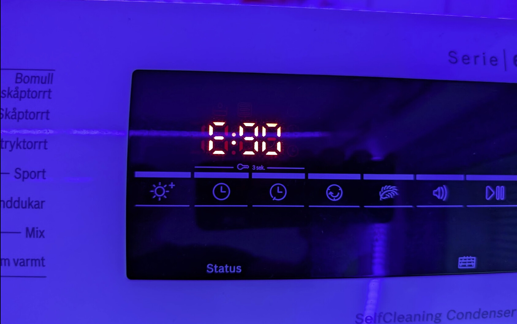

Det är möjligt att felkoden E90 kan ha flera orsaker, men för den med samma felkod kanske detta kan vara intressant.
Har en Bosch WTW85L48SN som dog efter bara drygt två år. Lämpligt nog någon månad efter garantin gick ut... När man startade torktumlaren så klickade det till i ett relä ett par gånger och sedan visade den felkoden E90 på displayen.

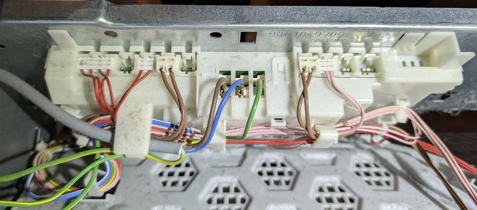

Efter ett par sökningar på nätet så föll misstanken på nyss nämnda relä. Så av med topp och sidoplåt för att komma åt kretskortet:

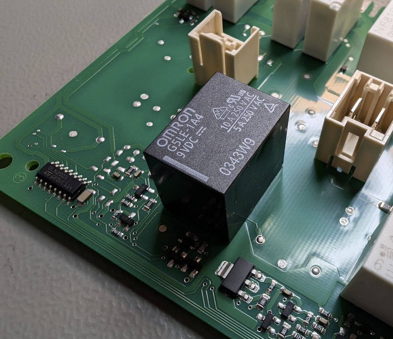

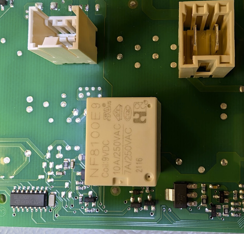

Det skadar inte att ha pillat med lite elektronik och en lödkolv tidigare för att lyckas laga kortet. I vilket fall, jag spänningssatte (9 VDC) ingångssidan på de reläer som sitter på kortet och mätte resistansen på utgången och kom fram till att boven i dramat var detta relä:
Hittade inte samma fabrikat, men det är en standardkomponent så köpte ett Omron Electronics G5LE-1A4-DC9:

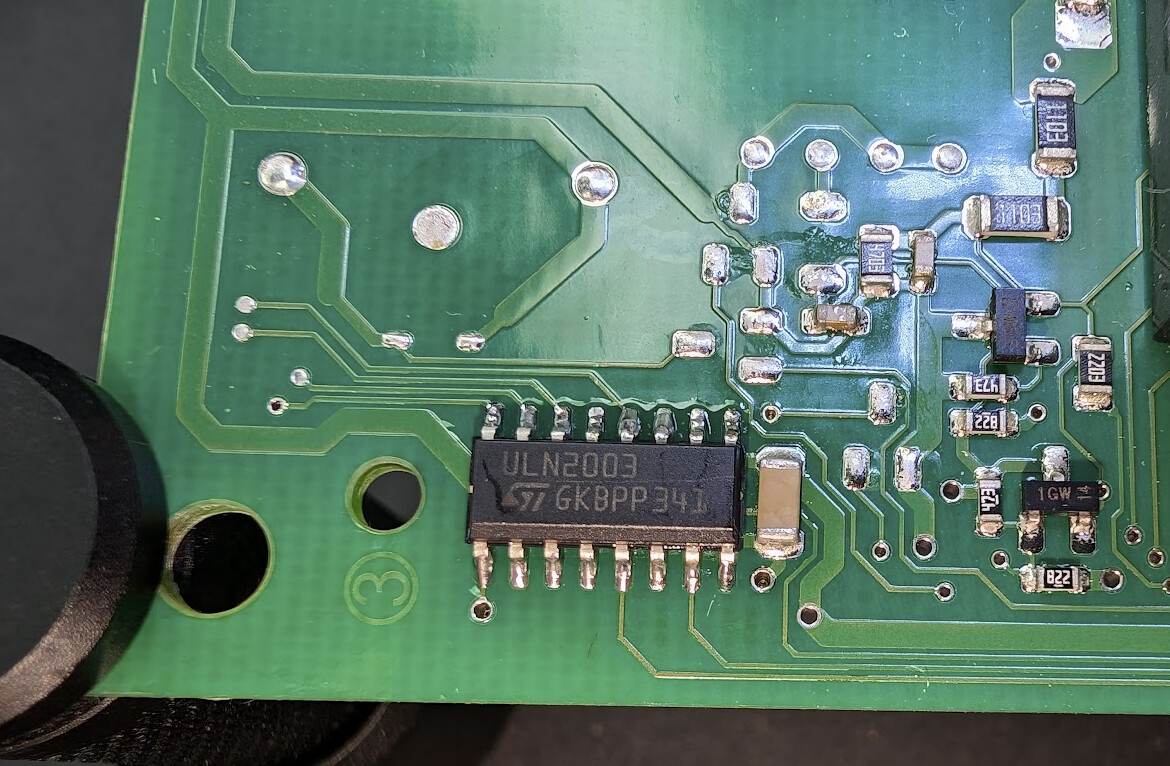

Det visade sig att även drivkretsen till reläet var trasig så fick byta denna. Avlödd:

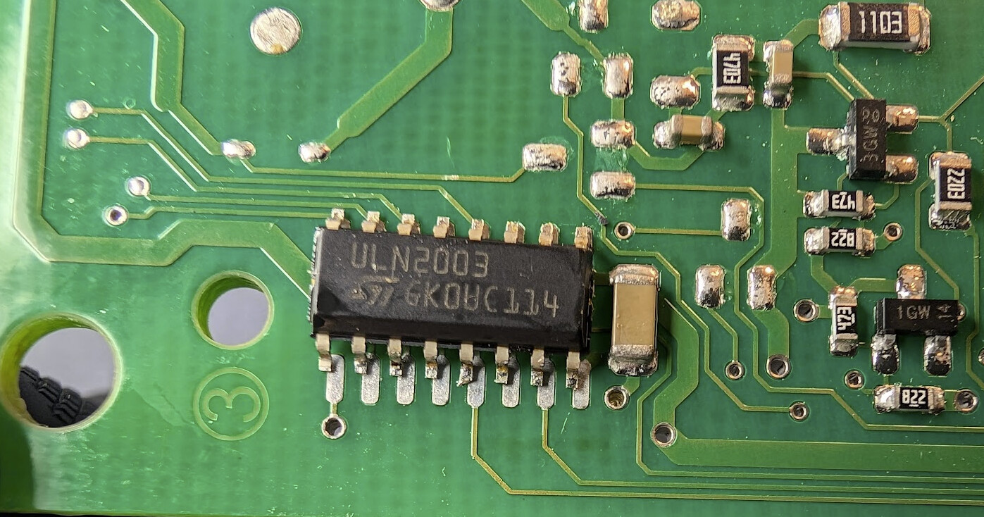

Ny krets pålödd.
Så nu snurrar torktumlaren på och torkar handdukar igen!
Ny krets pålödd.

Bra jobbat. Hur kom du fram till att drivkretsen var trasig? Och rent mekaniskt, vilken procedur rekommenderar du för att avlöda dylika prylar? Inte så van vid detta men vill gärna lära mig mer.

@Harald Blåtumme: Det är en bra fråga. Får erkänna att jag inte var särskilt metodisk i min felsökning och när jag tänker efter kan det nog vara så att jag själv sabbade drivkretsen när jag spänningssatte reläet. 😬

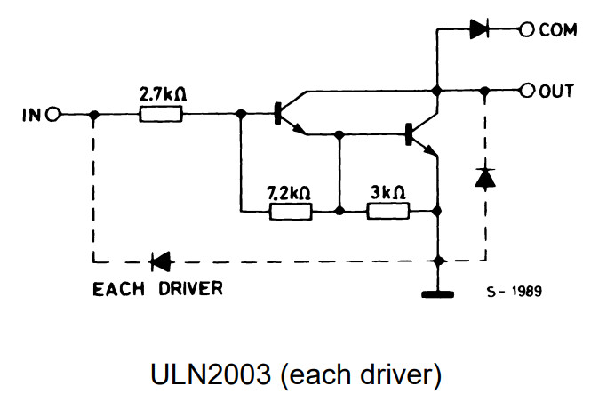

Drivkretsen är en Darlingtontransistor med en open collector-utgång. Ena sidan av ingången på reläet är kopplad till 9 VDC och andra sidan är kopplad till OUT på transistorn. När transistorn är på (positiv spänning på ingången) så leder den och sluter kretsen ned till jord varvid det går en ström i spolen i reläet. Så ska man vara strikt så är det egentligen ingen drivkrets då den bara öppnar upp en väg ned till jord.
COM-terminalen är kopplad till 9 VDC och dioden är en så kallad frihjulsdiod som räddar transistorn från inductive kickback när reläet slår av. Jag är inte säker, men det kan vara så att jag råkade koppla in min externa spänningskälla åt fel håll så att 9 VDC hamnade på OUT och 0 V på COM vilket brände upp dioden och skapade en kortslutning mellan OUT och COM. Så ett tips är att koppla in spänningskällan åt rätt håll... Eller kanske ännu bättre - löda bort reläet och testa det för sig.
En enklare lödstation och en tennsug duger för att göra jobbet. Behöver man byta Darlingtontransistor så behövs en lite finare lödsptes. Klipp av varje ben och löd bort benresterna. Flussmedel och kopparfläta hjälper för att få bort allt lödtenn. Isopropanol bra för att tvätta rent. En avlödningsstaion är ett smidigare alternativ än en tennsug, men kostar ju mer förstås. Med en varmluftsstation kan man löda av en hel IC utan att behöva klippa av benen.

Har liknande problem. Min maskin är en WTH83007SN/08.F Fiskaren skrev:
Den har nu börjat klicka precis som ni beskrivit ovan. Ca 4 år gammal nu. Inte ok alltså!
Fick till slut ut kretskortet för inspektion. Ser inget visuellt fel så ska börja kolla reläer och motstånd.
Några tips på hur man kan se om drivkretsen är trasig?
Om det är samma drivkrets som ovan så mät resistansen mellan OUT och COM. Är den nära noll så är kretsen trasig. Tror inte multimetern lägger på så hög mätspänning att dioden börjar leda, men mät åt båda hållen för säkerhetskull. Om det är kortslutning åt båda håll så är den definitivt sönder. Sen kan kretsen säkert gå sönder på fler sätt. Men enklast är väl att helt enkelt byta relä och testa innan man ger sig in på någon större testning av något som kanske inte är trasigt!
