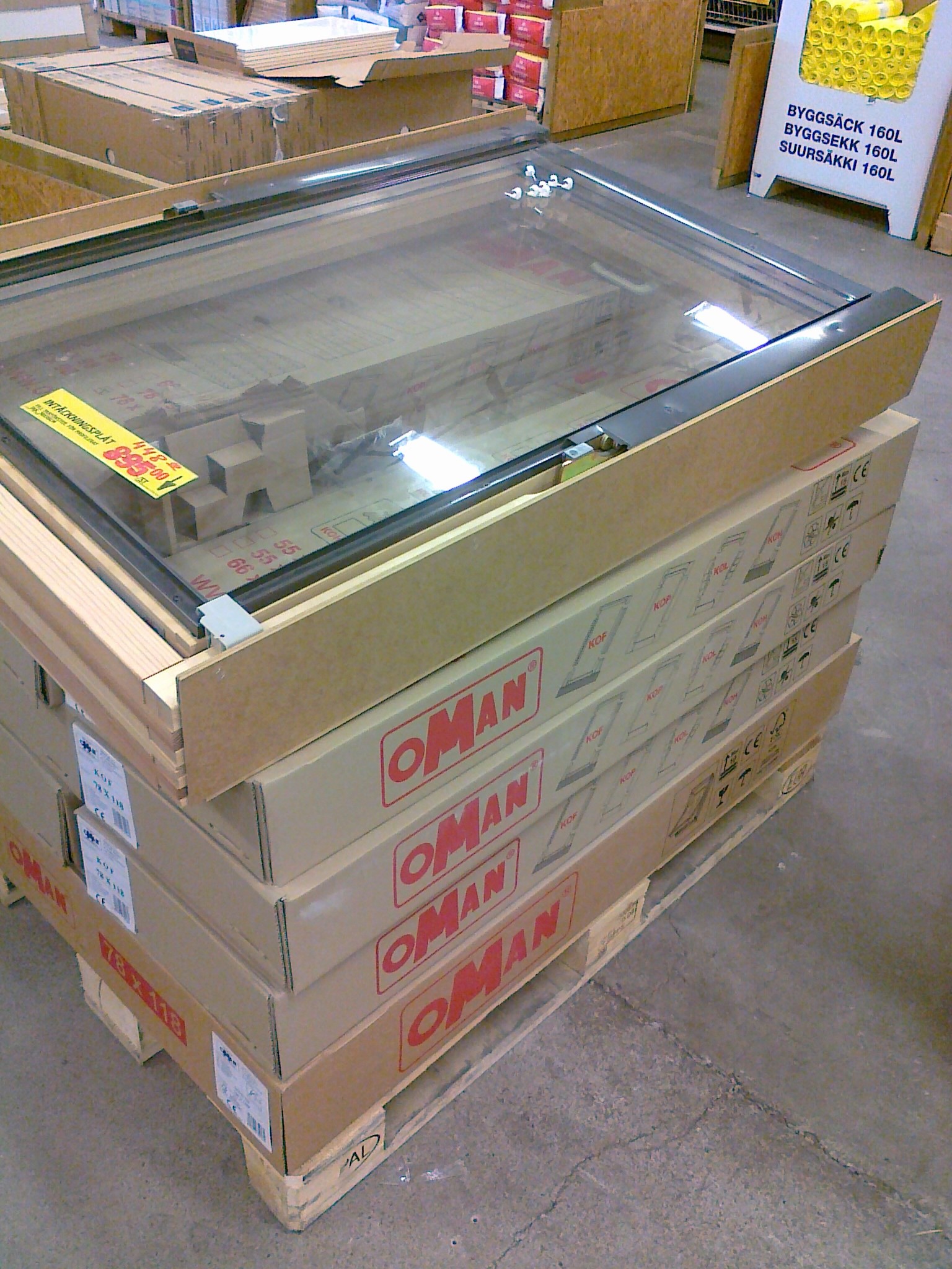

Jag måste rätta mig själv. Byggmax säljer inte Okpol utan Oman-takfönster.
Här är en idag-bild från byggmax i Falun.
