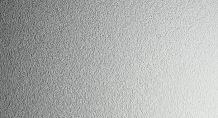

Hej, jag har satt upp frigolitlister i taket som jag nu ska ta bort. Därefter behöver jag skrapa bort fogmassa och limrester från både väggen och taket, och sedan troligen slipa ytan.Problemet är att det blir en slät yta vid takkanterna, och om jag målar där blir det en annan struktur än på resten av taket.Vet ni hur man kan göra för att få samma struktur på kanterna som på övriga delar av taket?
  • Grov yta på ett tak, visar textur som kanske kräver slipning och målning för att matcha takets övriga struktur.
Jag har återskapat ytan genom att måla en gång på de släta ytorna och sedan trycka tex ihopkopplat papper mot den våta färgen. När det sedan torkat har jag målat en gång till med grov roller och därefter målat hela taket.
Man får experimentera lite först för att hitta material att göra strukturen med. Testa tex diskhandduk, tvättsvamp eller vad du nu kan komma på.
Är det bara något så när liknande struktur brukar man inte tänka på det när hela taket är nymålat.
