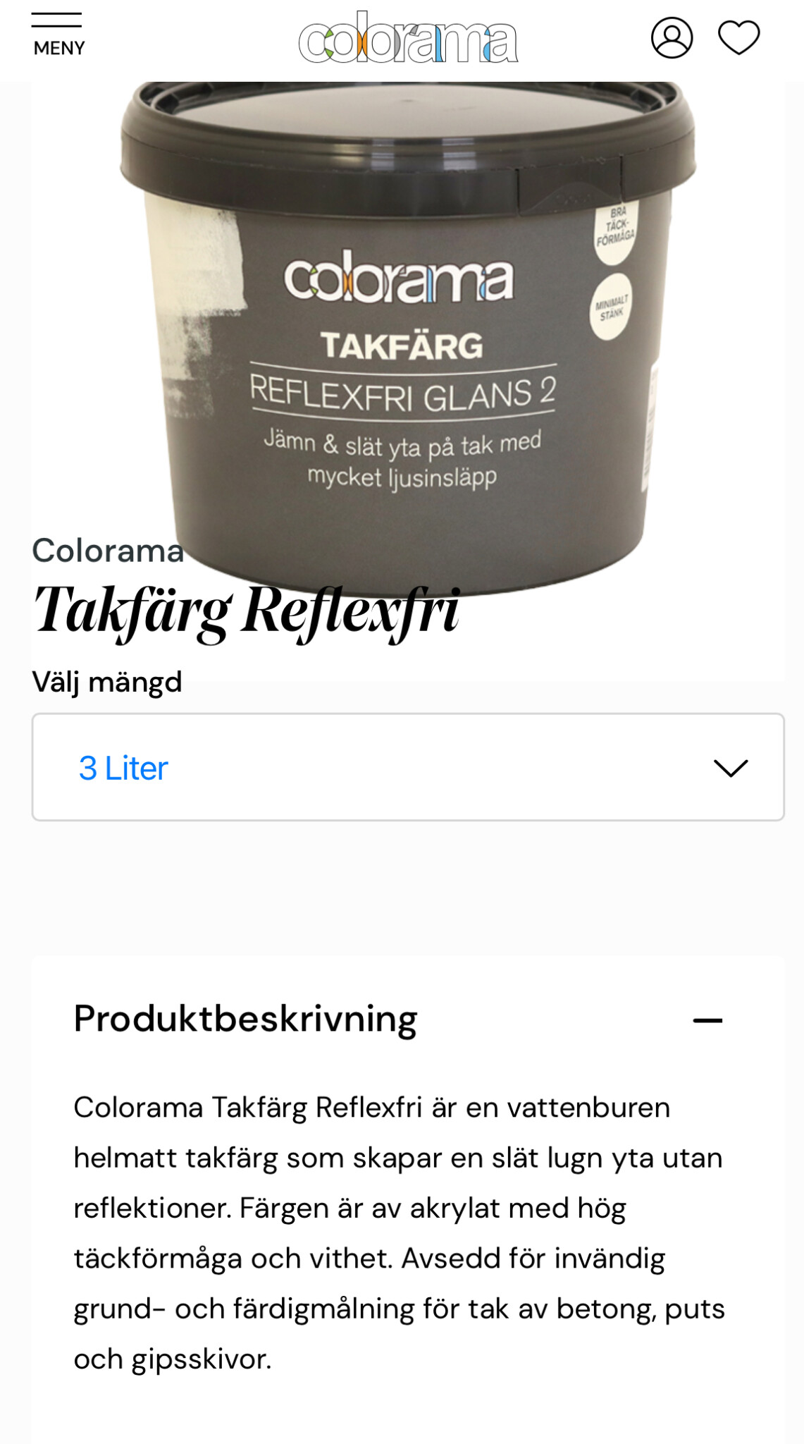

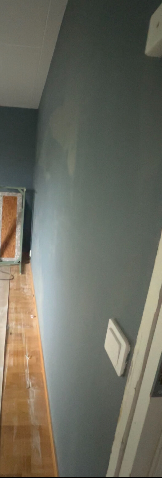

Eftersom tapeten är ljus och att rummet idag är målat i mörkblå så funderar jag på att grunda innan. Har väldigt mycket överbliven takfärg som jag skulle vilja bli av med. Kan man använda den till att vitmåla väggarna innan tapetsering?

Non-vowen tapet ska ju sättas kant i kant (utan överlapp) och det finns ju viss risk att det blir någon liten glipa här eller där..
Så jag hade absolut målat väggen vit innan jag tapetserat, för att minska risken för "blåa ränder" på väggen..
Takfärg är egentligen inte "lämplig" som väggfärg då den är så matt (och kan ha aningen längre torktid än vanlig färg) vilket gör att den inte är avtorkningsbar och damm fastnar lättare..
Men nu ska du ju tapetsera över, så det är ett icke-problem
Edit: och som svar på din fråga om den släpper igenom, nej, det brukar inte den tapeten göra eftersom den är så otroligt tjock och består av två olika lager
