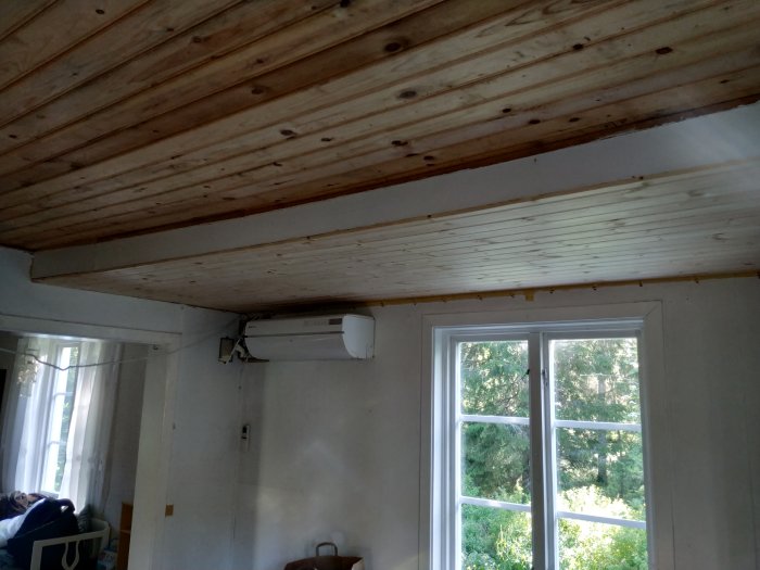

Taket sviktar och jag har den här lilla nivåskillnaden kvar att sätta pärlspont på. Hur gör jag för att få en mall av sviktningen för att kunna såga pärlsponten rätt? Det rör sig nog om att taket går ned 5-6cm i mitten på detta 4m långa rum.

Känns som lite väl mycket nedböjning, speciellt sommartid då taket är obelastat? Men det kanske bara är ett gammalt hus?
Normalt accepterat man ~L/300 vid dimensionering av balkar.
Du hamnar väl <L/100 med dessa värden.
För att få ut profilen så kan du väl sätta en bräda parallellt med något av taken, men med en lämplig offset. Sedan kör du med en klots som distans för att ”scribea” bågformen. Klotsens tjocklek anpassar du i förhållande till offseten så att profilen ryms.

Jag förstod lite halvt hur du menar;richardtenggren skrev:

Ska jag sätta en bräda rakt med ett vattenpass, på den ospontade nivåskillnaden som går ned ett antal cm för att kunna rymma hela lutningen. Sedan tar jag en liten kloss som distans, sätter en penna mot den och drar ett sträck längs hela brädan? Tänker jag rätt då?
Då har jag isåfall lutningen som det nedre taket har. Borde det rimligtvis vara tillräckligt samma lutning som det övre taket har, där jag ska sätta den första sporten?

Kolla den här länken;
https://www.carpentry-tips-and-tricks.com/how-to-scribe.html
Samtidigt kanske du kan tvinga dit pärlsponten så den får samma krökning? Annars finns det ju risk att det blir extra tydligt med nedböjningen.

Tack för länken!richardtenggren skrev:
Jag förstår hur du menar, att man kanske förstärker effekten av hur taket sviktar, men tyvärr går det inte att böja pärlsponten så mycket..Återstår att se hur det ser ut när allt är på plats! Det blir åtminstone en rolig övning i hur man scribe'ar! Vad heter det på svenska, att man scribe'ar? Så jag kan söka lite mer på det sen.
