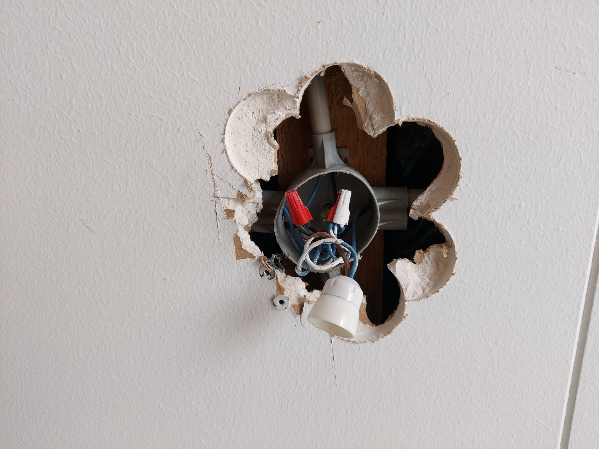

Ska sätta upp en ny innervägg.
Takdosan sitter precis där hammarbandet ska sitta.
Hur löser jag detta?
Öppen takdosa i vägg med synliga elledningar och kopplingar, skadat område runtom.
Flyttar på dosan eller väggen :)
Använd "hole in One" för att pricka rätt med sågen ;)

Ja jag vill flytta dosan.hur gör jag de på bästa sätt?
Du kan förlänga och dra ner trådar/rör i vägg och sätta lamputtag på vägg. Om du inte vill öppna mer i taket dvs.
L
Jag stängde av strömmen och lossade tak dosan.
Måste kapa och förlänga vp rör för att kunna flytta takdosan...

Ja men då kmr ju själva dosan vara inbyggd ovanför regeln.
Är de okej att göra så?
Nej. Dosan ska vara åtkomlig. Blir ett riktigt helsike den dagen några trådar måste dras om annars.
Japp.
Är de ett lätt jobb för elektrikern att fixa?
L Lalladin skrev:
Japp.
Själva eljobbet bör gå fort, men beroende på vart den ska flyttas så får man räkna med en lite jobb med håltagning i och återställning av innertaket.

Denna dosa var igenbyggd innan innertaket kom dit verkar det. Då detta inte gjordes ordentligt då det begav sig hamnar nu bördan på dig.
Taket måste avlägsnas i erforderlig omfattning.
Dosa flyttas (ny dosa som livar med innertaket)
VP-rör förlängs.
Trådar som kommer från motsatta hållet dras om.
Här kan du nu även dra i en grön och gul ledare som kan användas till framtida jordledare.
Härifrån kan ju belysningen hängas så fundera var den bäst ska hamna, antagligen en bit ifrån din nya vägg.

På punkt 1 nej.
Den var ej inbyggd .
E
L Lalladin skrev:
På punkt 1 nej.
Heller ej utflyttad, vad det verkar.
Det spelar inte så stor roll vilket i detta fall.
Kan ju vara att det är likadant gjort med de andra dosorna också bara.

Behöver max flyttas 10cm
E
Fundera noga över optimal placering.
Förr, på sjuttiotalet eller så gjordes det enligt din devis, uttag ända invid vägg så fick sista biten lösas med kabellist.
