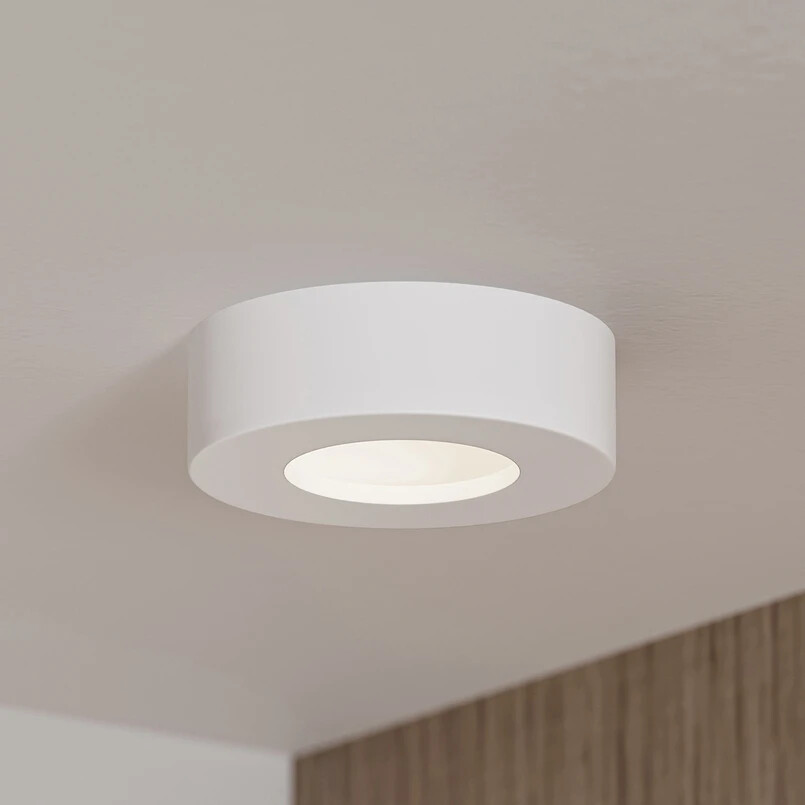

Har ett nybyggt hus med en väldigt massa dcl-uttag med krokar i taket som vi inte använder. Ibland önskar man dock lite mer ljus på vissa ställen
Finns det någon utanpåliggande diskret spotlight eller plafond som kopplas i dessa uttag och hängs upp i kroken?
Tänker typ något sånt här fast med annan infästning (Krok)
https://www.lamp24.se/p/prios-led-t...1fLtR6X3M0t-lO5uhFe8b2K5gZL3sO-hoCN7wQAvD_BwE
Gör helst inte åverkan i det nya taket, detta är mer en lösning som får vara tills dess att vi kommer på något bättre.

Beror nog på att "du" blockerar annonslänkar.BirgitS skrev:
Här kommer direktlänken,
https://www.lamp24.se/p/prios-led-taklampa-edwina-vit-12-cm-cct-ip44-9917032.html
