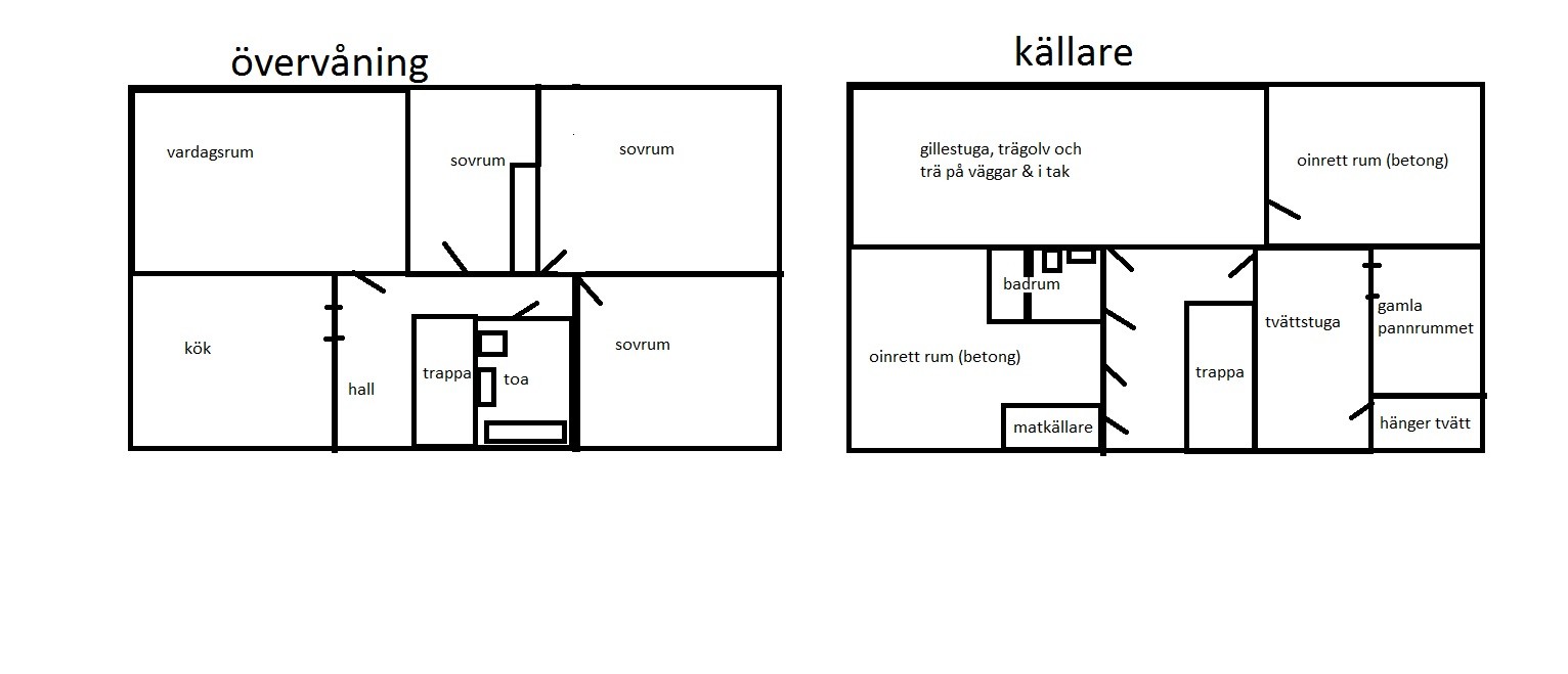

Vi är i skedet där vi behöver byta tak (inom 5år vid husköpet) det har nu gått 2 år. förmodligen i vår antar jag eftersom det bli snö snart. bor i ett element mockfjärdshus från 1970
vi har även ett badrum uppe som behöver totalrenoveras. allt från kakel till inredningen. badrummet uppe är hemskt!! heltäckningsmatta i tyg på golvet i senapsgul färg och klickgolv fast i väggformat på väggarna.. även badkar. det används ej mer än till att gå på toa. badkaret uppe har aldrig använts eftersom det inte finns varmvatten där.
i källaren har vi idag ett litet badrum med dusch. som också är i stort renoveringsbehov. vi tänkte börja med övervåningen så att vi kan använda badrummet där och sedan göra nedervåningen. Nere vill vi slå ut väggarna i badrummet så att det blir ett stort rum och sedan göra spaavdelning med dusch, spabadkar. golvet lär bilas upp och nya rör dras, vi vill även ha golvvärme nere i spaavdelningen som kommer vara på ca 20 kvm. när badrummet nere är utslaget så är det golv och väggar i betong att arbeta från. så inget inrett rum. det jag undrar över här nere är att det nu i golvet nere finns som ett stängt upphöjt brunnslock som jag inte har en aning om vad det är. är det något som måste vara kvar på plats? eller kan nya rör dras. vet att det är sista brunnen ut innan allt går ut till gatan.

Angående att slå ut väggar i källaren så bör ni kolla upp vilka väggar som är bärande. Speciellt de väggar som ligger tvärs golvelementen är med största sannolikhet bärande. I vårt hus är golvelementen upplagda på ytterväggarna samt en hjärtvägg som står längs med hela källarens mitt. Det är vanligt att golvelementen är svajiga redan med alla källarväggar kvar på sin plats.
