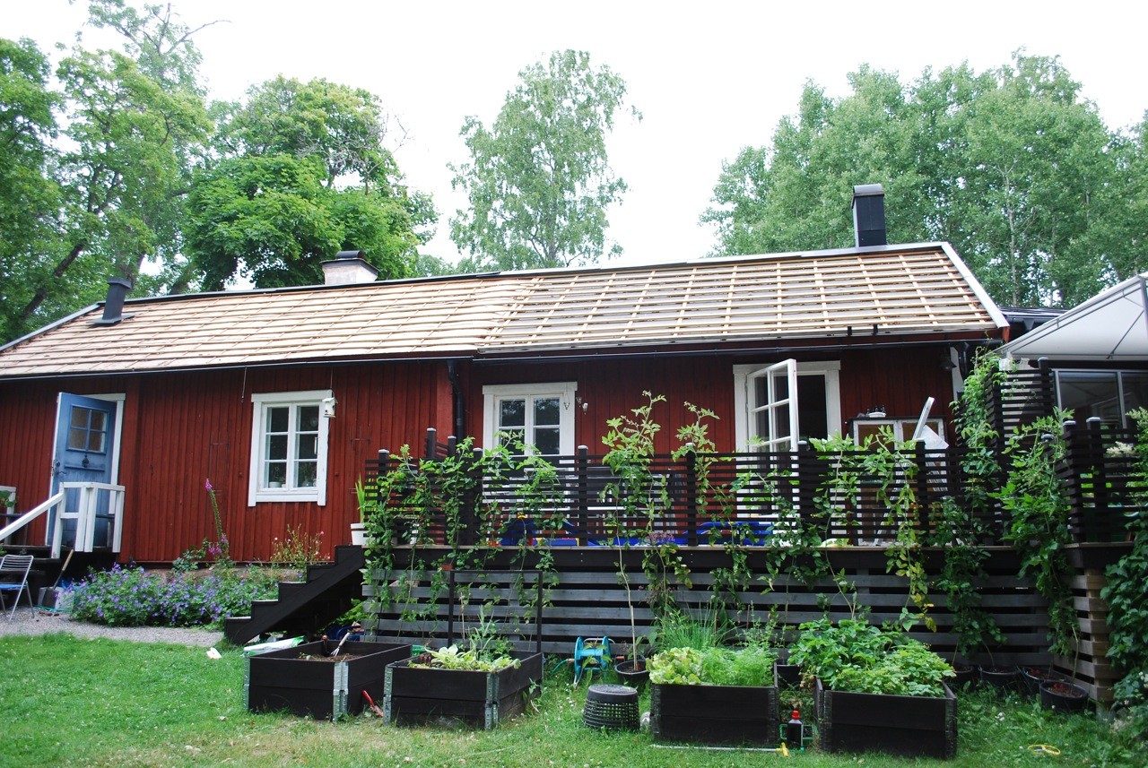

Jobbar vidare på egen hand...

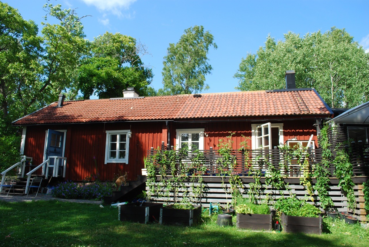

Betongpannorna äntligen väck. Masoniten var i bra skick så den fick bli kvar. la en remsa takpapp över skarven. Bytte ströläkten på masoniten från 5 mm till lite grövre, satte tillbaka bärläkten som också var i gott skick! Snart dags för tegelpannorna att få komma på plats! Kommer bli jättefint

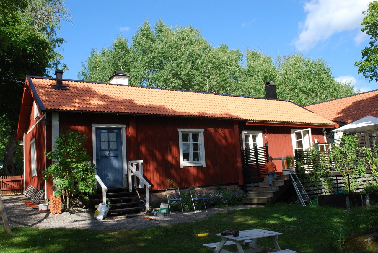

Före... (hoppas det syns att det ligger två olika sorters fula betongpannor på taket) och under pannorna
