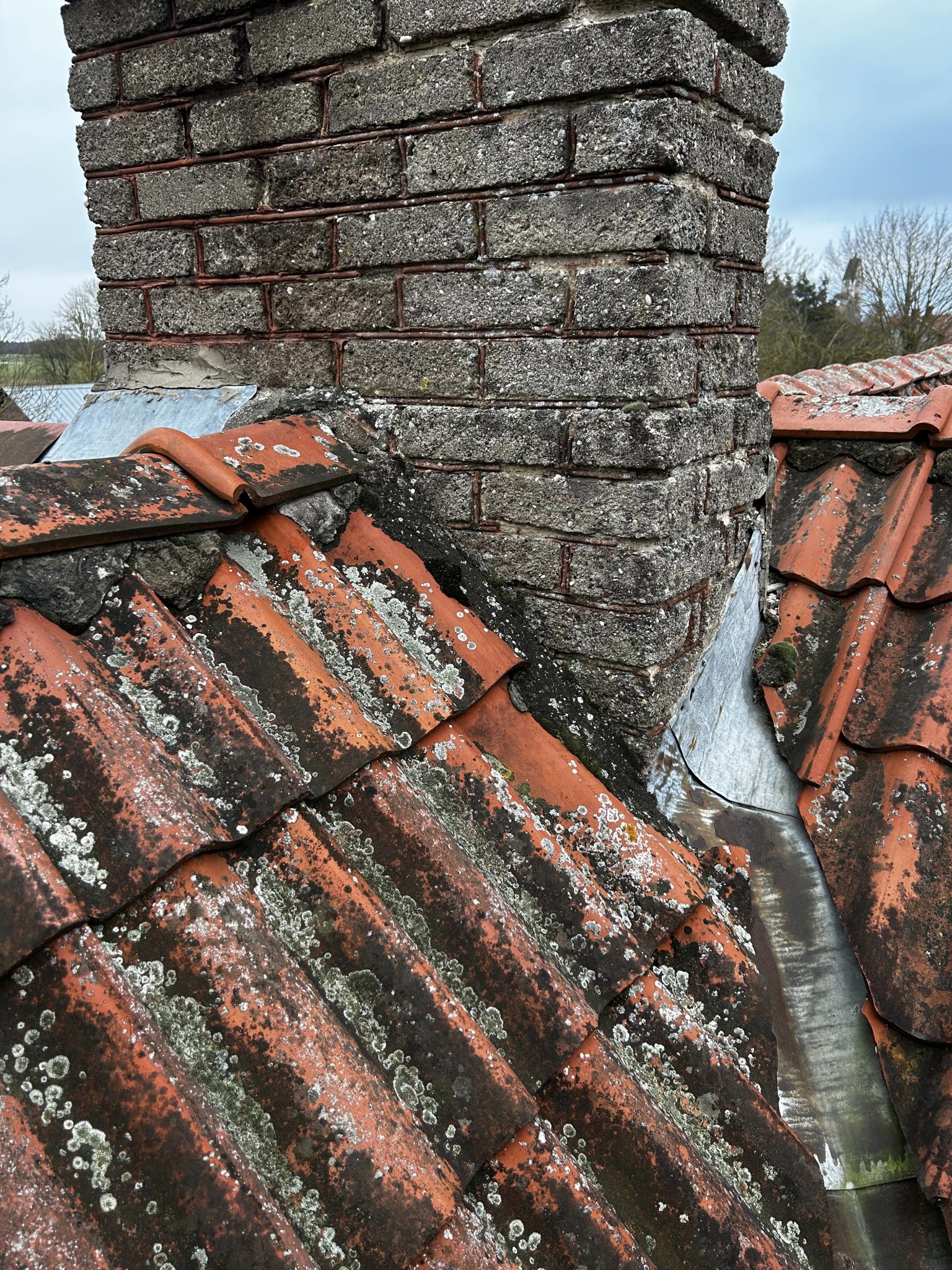

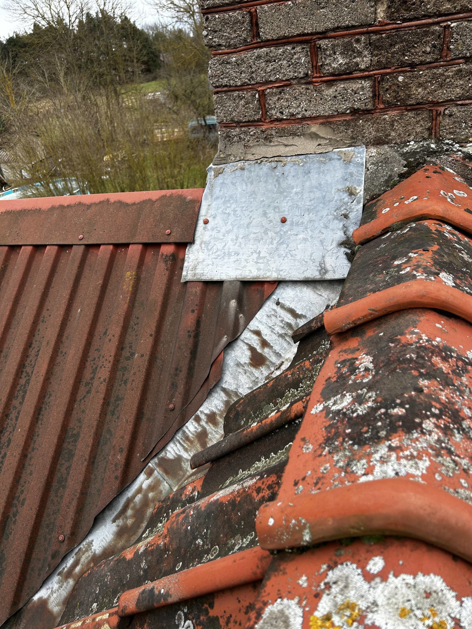

Har blivit med hus och sotaren vill ha en takbrygga. Men plåtslagaren är skeptisk till att ta bort nockpannan längst in mot skorstenen eftersom den är fastmurad. Hur hade ni gjort för att få dit en brygga?
Känns ju nästan som om den skorstenen har sett sina bästa dagar. Om du tänker dig en längre framtid i det huset skulle jag ta dit en seriös skorstensrenoverare för en ommurning av skorstenen ovan tak. Då får du även en bra lösning på takbryggan på köpet
När jag rev den öppna eldstaden och monterade in en gjutjärnskamin hade jag en skortensmästare som monterade gjutjärnskaminen, tätade skorstenen och murade om ytterdelen. Var absolut inga astronomiska summor på det jobbet, resultatet långt över förväntan

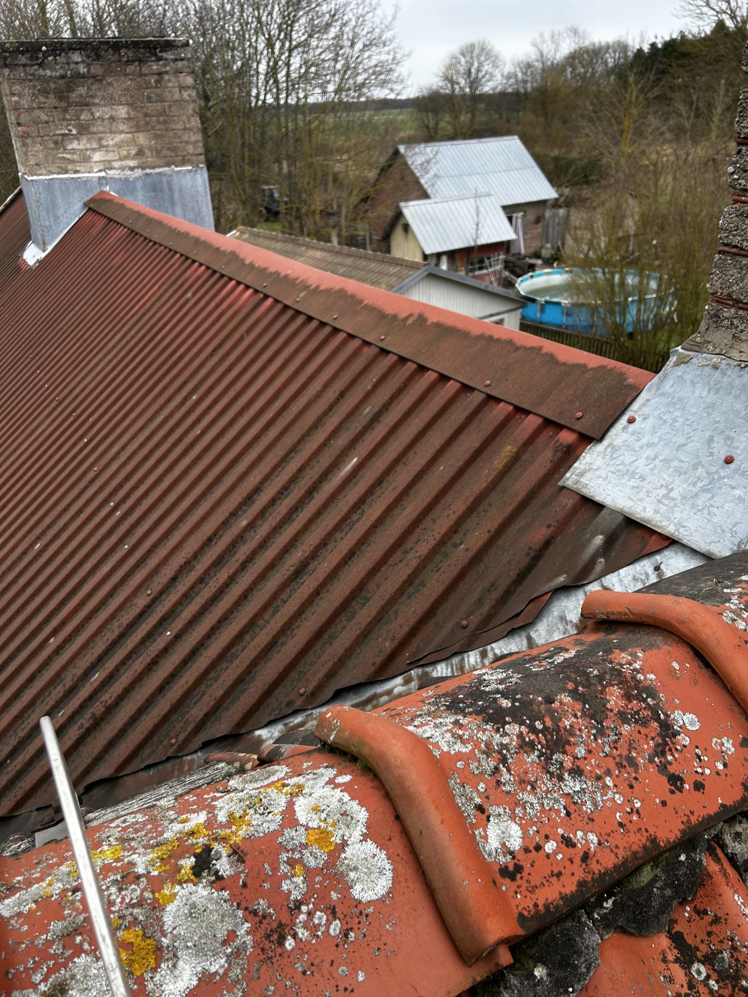

Var i kontakt med plåtslagaren nu på morgonen. Och han skulle fundera på en lösning. Absolut det är ett alternativ att köra taksäkerheten på plåttaket.Rickard. skrev:

Materialmässigt exkl rabatt och inkl moms ligger runt 12k. Så resterande delas upp i servicebil, restider, anskaffningskostnader, kundbesök, och behovet av att vara två st på plats vid montering. Så det är ändå inte helt orimligt pris då det också är en montering som ligger ovanför en vinkelränna vilket medför extra säkerhetsarrangemang med exempelvis special med takstegar över nock. Tänkvärt är också att det är ett brant tak och inget direkt att fästa livlinor i.
Men en liten brasklapp kan jag anse är att plåttaket bör nog fästas upp lite bättre än enbart de klockspikarna som det sitter med nu. Eller åtminstone göra en översyn av infästningarna så att det verkligen håller stegen och bryggan på plats.

Dom kanske har tänkt använda en ställning åxå
