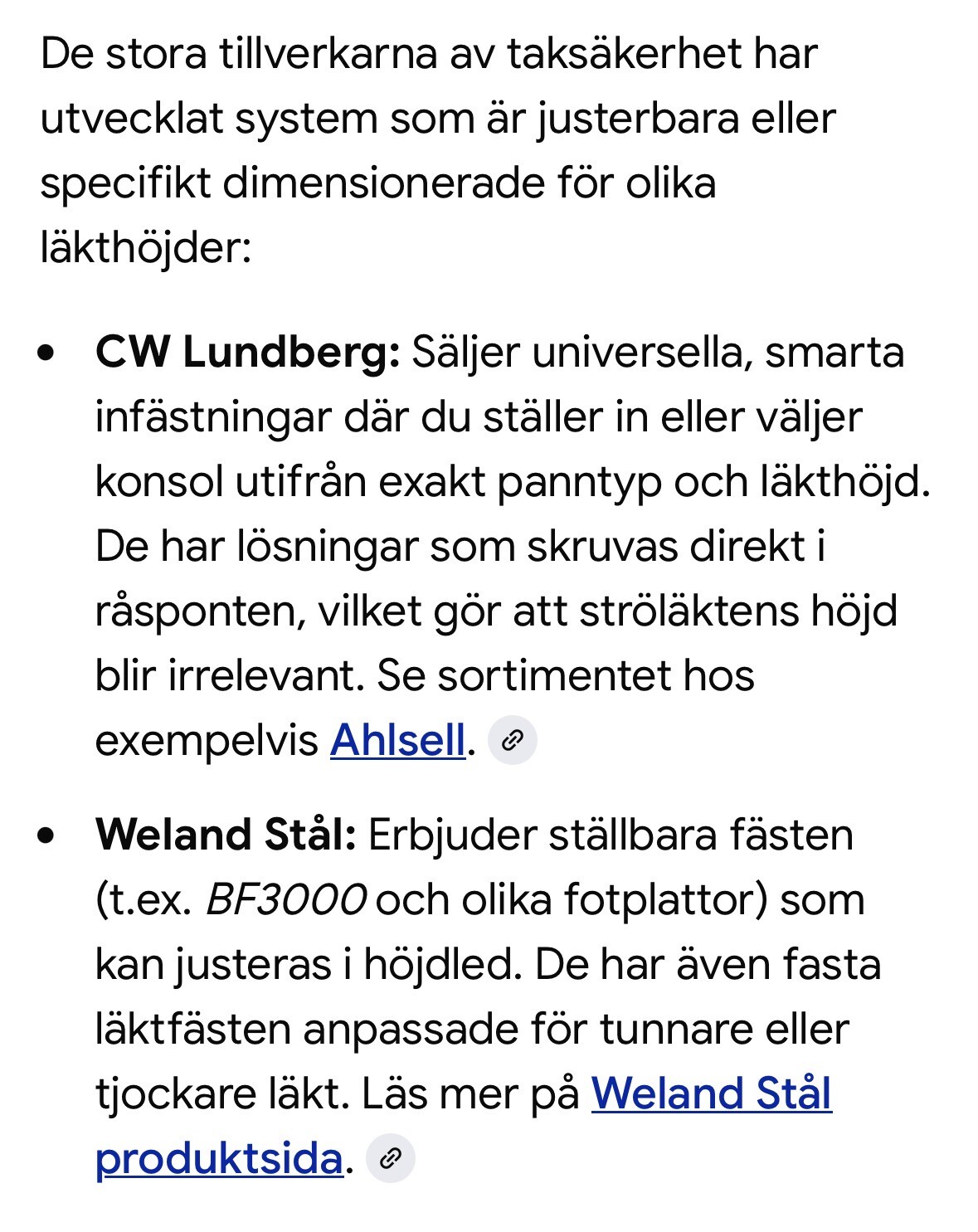

Jag har problem att hitta rätt konsol till min takbrygga då höjden på strö och bärläkten har lägre höjd än på nylagda tak nu hamnar konsolen 1cm över panna vilket inte fungerar fick svar från TBJ att dom inte har andra konsoler det borde stå när man köper hela kittet att dom inte passar äldre tak det måste finnas tusentals hus med gammal konstruktion
Frerider
En googling gav dessa två alternativ.
  • Bilden beskriver två alternativ för taksäkerhetsfästen av CW Lundberg och Weland Stål, med detaljer om justerbara och fasta fästen för olika läkthöjder.
G
Tack så hemskt för informationen
