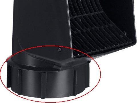

Men nu har jag stött på ett annat problem, det gäller anslutningen neråt mot markröret från lövavskiljarren.
Hur jag än letade bland rördelarna så hittade jag inget som passade att stoppa in utgången från avskiljaren i.
Rördelen nedåt har ett antal plastremsor som sticker ut åt sidan och gör att det inte passar i några hål som jag hittade.
Hur är det tänkt att övergången till avloppsröret skall göras? En sån här muff med gummitätningsring inuti är för stor diameter och allt annat är aningen för litet för att lövavskiljaren skall passa...
Dessutom verkar det bara finnas övergångar från små rör till större rör, men jag vill ju inte dra 110 mm avloppsrör för regnvatten när 75-90 mm borde räcka väl.
Är systemen gjorda så att man bara kan gå från mindre till större rör i strömningsriktningen?

Och övergång till klenare rör går bra med de övergångar som finns, det är inget problem med att strömningsriktningen blir åt "fel håll"
Plastflikarna är för att anpassa till 110 rör med olika tjockt gods, bara att trycka och vrida tills det går i.
(Slätände = bara avkapat rör)

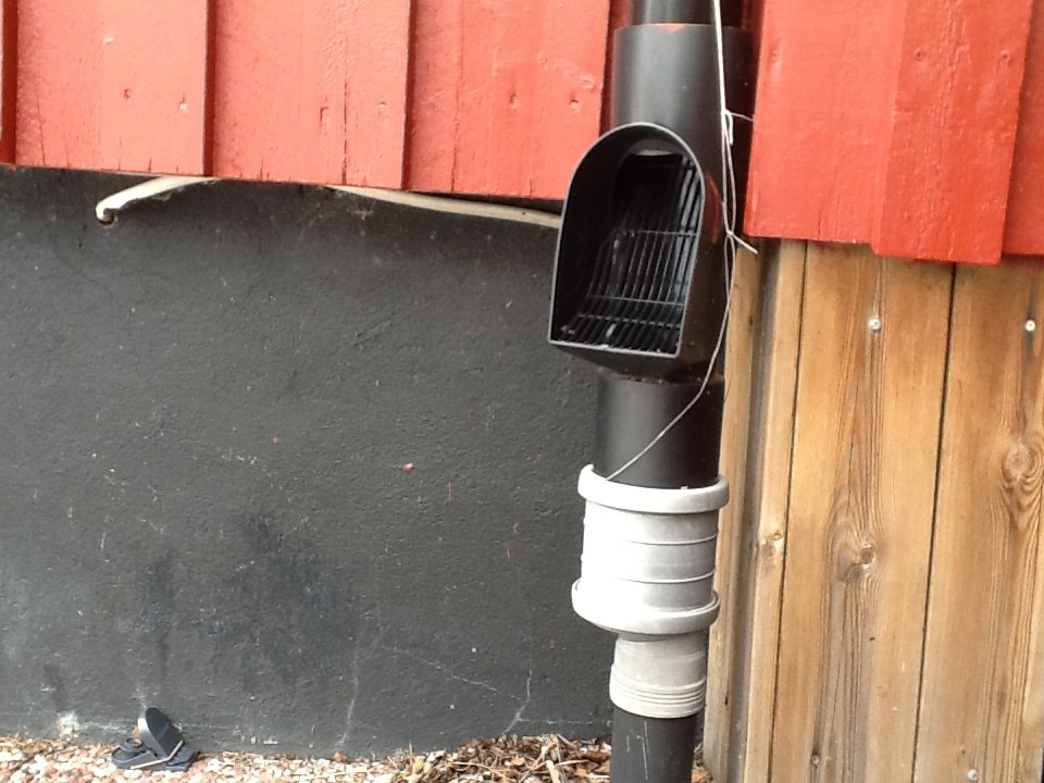

Om du vänder den förminskningen upp och ner så passar renstratten i 110 delen och muffen kommer göra vattentätt mot ditt 75 rör.
Nu blev det för kort för mig så jag har satt dit en skarvmuff + en rörstump.

Nu förstår jag till sist...
Uppifrån:
- Stuprör
- Påskjutsrör
- Lövavskiljare
- Förminskningsmuff 110-75 mm
- Avsågat 75-rör c:a 6-7 cm långt
- Lämpliga vinkelmuffar för att komma ner under jord (2 st 45-graders tex)
- 75 mm markrör (2 st)
Sista röret sågas av för att få biten att sätta i förminskaren
Har provat att det passar (på Biltema) nu. Gick bra att klämma ihop plastflärparna på lövavskiljarens nederdel.

Vad beträffar förminskning i dagvattenledning så är det tämligen rent vatten efter lövavskiljaren. Ett 75 mm rör sväljer oerhörda mängder vatten och skulle det inte räcka för 30-års regnet så får det väl rinna över lite.
Jag förminskar inte numera, det på bilden är gamla synder en 30-40 år men har aldrig varit problem.
