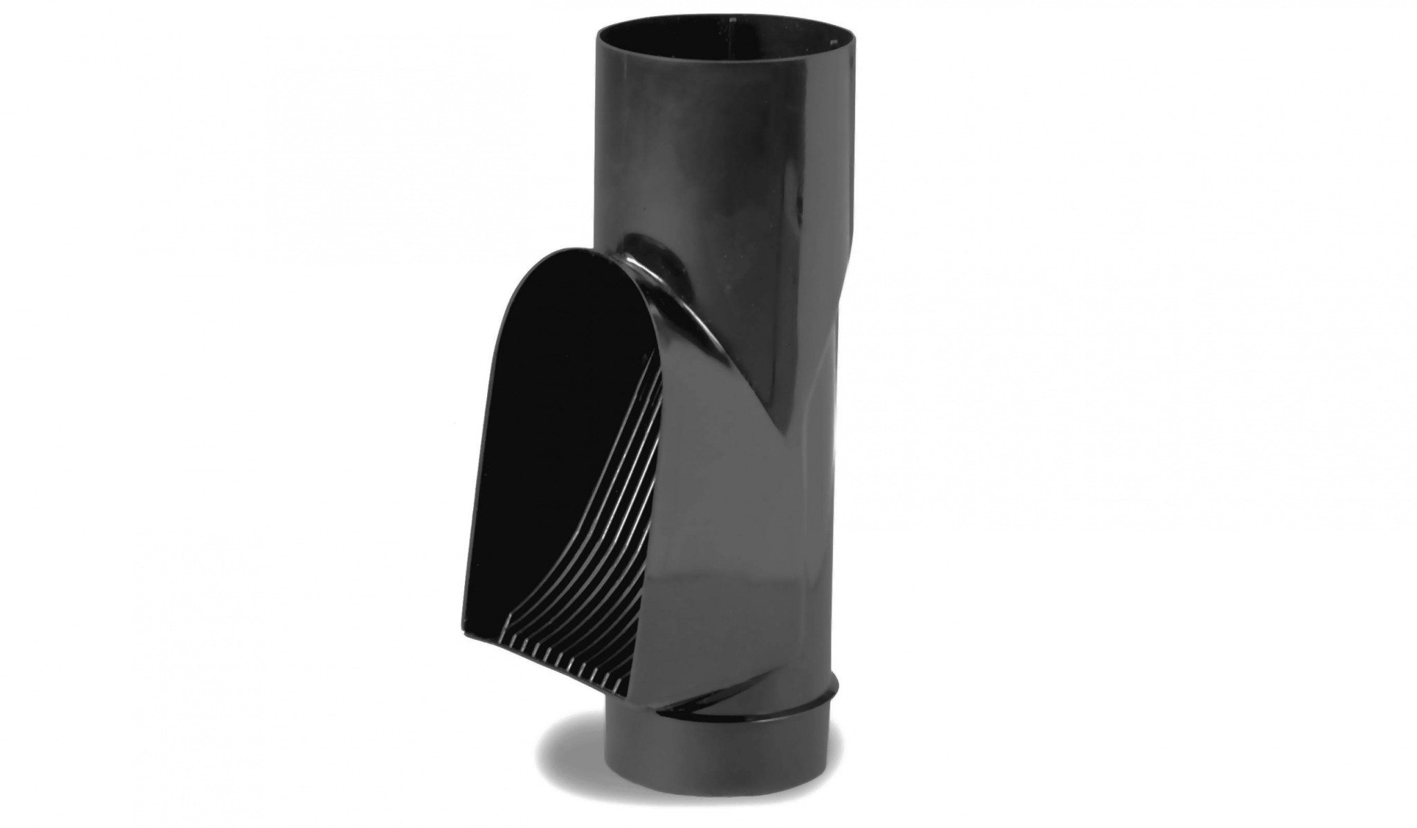

"Darth Vaders kusin" lövis är att föredra på stuprör. Den passar nertill i ett 110 rör. Både gjutjärn och plast. Stupröret går in i ovansidan.

Håller med ovanstående ang typ av renstratt. Har aldrig tänkt på den liknelsen, men den är ju klockren! 👍 Nu kommer man väl ligga på alla fyra och säga "I am your father" med mörk röst! :wow:

Darth Vader-tratten Lövis var svårfångad i bygghandeln. Antingen är det beställningsvara (2 veckor) eller så har de bara den där vanliga tratten jag visade bild på ovan.
Men till sist hittade jag den i butik på Jula...

Fel URL i min länk....
Bauhaus hade den inte utan man måste beställa. Jula hade på lager.
Har nu rättat länken så den pekar på Jula.

Biltema har dem också, har för mig även i vitt (Darth Vaders syster).
Sökte på "renstratt" hos Biltema men hittade inte Lövis. Sökte sen på Lövis och hittade en "lövavskiljare"....
Och hos Biltema är den dessutom avsevärt billigare, måste väl vara samma produkt ändå?
Dvs den är billigare (109) än hos Jula 149 (som har den) och Bauhaus 139 / Byggmax 120 (som inte har den på hyllan)
