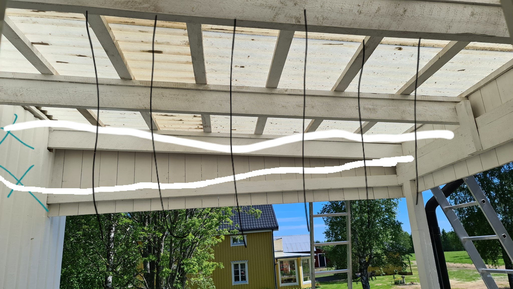

Har tänkt sätta spotlight i entre verandan. Taket nu har en lutning. Så tänkte bygga till en rak undertak o sätta dit spotlights. Min fundering är om de kommer hålla?
Har tänkt sätta balsko på ena sidan och regna upp 45x120 mot andra sidan lägga lutande på befintligt regel/limbark.
Sen sätta spikläkt för att montera upp ny panel som tak.
Bifogar bild.
Blåa X = balksko
Vitlinje = regel
Svart linje = Spikläkt
Funkar detta må tro?
  • Underkonstruktion av verandatak med lutning, markerade balkskor (blåa X), reglar (vit linje) och spikläkt (svart linje) för renovering.
